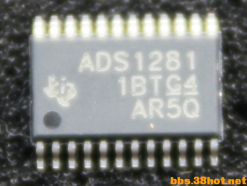

ADS1281
ADS1281
       这是新弄到的一片ADS1281,准备做个玩具万用表,花费小于2000元。这个钱可以买一个不错的二手34401A了,但求DIY过程的乐趣,不要求准确度和长稳,从3055那买个LTZ1000和5/10V基准较准,当个精度比较高的4位半或5位半。
       基准用MAX6350或MAX6325,采用3-4节16850 3300MA/3.7V锂电池供电。全程线性稳压供电。
       我看到坛上DIY电压表头,LTC2400、LTC2440、ADS1232等,都是用2.5V做基准,放大器、衰减网络为10。满量程为1V。
       我想问的是,为什么不用5V做基准,满量程2V;或满量程1V,放大器、衰减网络为5,这样还能取得好一点的噪声系数。

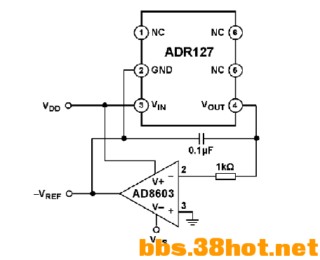

 楼主| 发表于 2013-9-9 21:47:44 | 显示全部楼层
二节6V供 运放、ADC、基准等,这样可以用5V基准MAX6350。 余下的二节串起来12V做欧姆电流源。 没有DC-DC升压,抗干挠好做一点,DC-DC有时线路的导线弯一点点都会产生很大的干挠。 电路架构还是用mengxin的,感谢mengxin分享他的作品,我才想仿一下。电池带有均衡功能,正在选择用双电源还是单电源。双电源正负基准噪音大好多
发表于 2013-9-9 22:40:12 | 显示全部楼层
基本量程应该是最好的,衰减放大都会引入其他噪声

 楼主| 发表于 2013-9-9 22:53:38 38hot手机频道 | 显示全部楼层
marshallemon 发表于 2013-9-9 22:40 基本量程应该是最好的,衰减放大都会引入其他噪声
正负基准产生

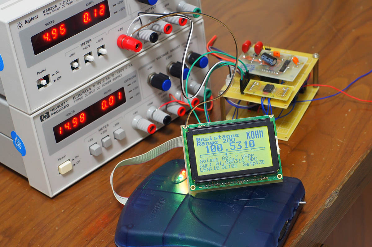

发表于 2013-9-9 23:35:34 | 显示全部楼层
我的电压源表,用 2400/1232,基准就是 +5V:
https://bbs.38hot.net/forum.php?mod=viewthread&tid=39900
*已经试验过将 2400 替换为 1232,另有 1282 尚未试验
另我的 ADS1232 "玩具级 6 位半万用表" 用的也是 5V 基准,满度 2.5V:
http://www.crystalradio.cn/thread-346347-1-1.html
http://www.crystalradio.cn/thread-411587-1-1.html
