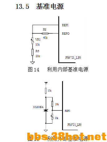

手头有个Victor 98A的表电压档偏高,测HLDIY的588基准10.000V显示10.03v、5.000v显示5.01v.拆开看了没有可调的硬件,厂家说要返厂用软件调。哪位老大有98A的调表软件发我一个吧,谢谢!!!!!!!

网上查了 FS9721_LP3的资料,应该是硬件校准电压的!

硬件校正。

已经有位老师回复了,是面板校准。无需开壳。

以前看说明书,只有面板设置亮度,关机时间等,没有测量结果校正啊?     希望说出方法方便坛友。
