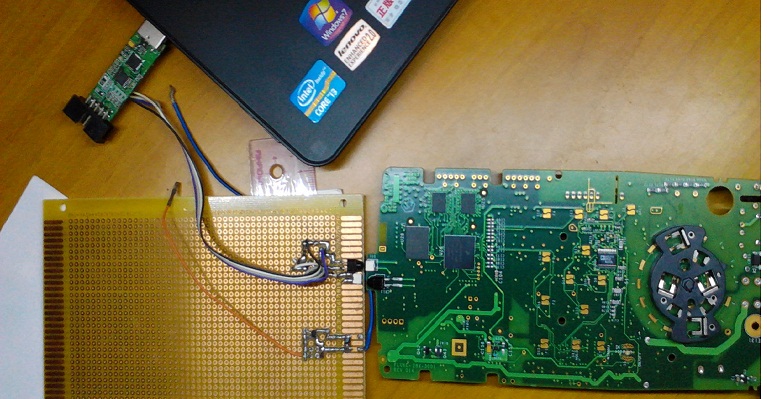

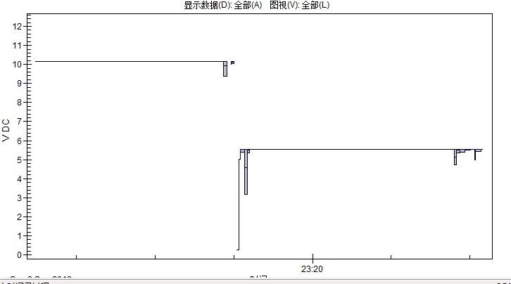

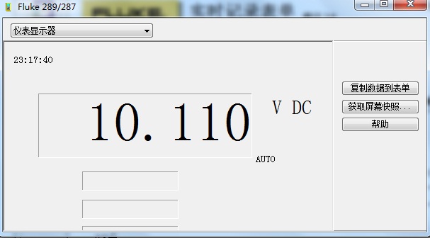

之前有发一帖子说287主板连电脑蜂鸣器一直响,还不能正常测量,作罢!今天买了把风枪回来,晚上吃完饭开始折腾,到现在终于有一块比较正常的289主板了。不说了,上图。基准是HLDIY先生赠送的,再次感谢!
测量还算稳定,但估计得校准了。标定的电压是10V:10.00141;5V:5.00073.
10V测量
10V测量
10V和5V实时采集数据

现在只试了电压能测。其他的没试。手上没有壳、显示器,只能摸黑弄了。顺便也把软件升级成1.16的了。不知道哪位兄弟有尸体,弄来玩一下也好。

9楼:没明白你说的软件指的是什么?我对板子升级过,看升级软件里的信息430的程序在。序列号都有的。

我有几块板,有的是430的程序没了,要重新校验,有的是无法和电脑联机,但测启动电流都是对的。楼主能上个维修的简介吗?

 楼主| 发表于 2013-9-10 22:12:48 | 显示全部楼层
liquidator 发表于 2013-9-10 20:58
我有几块板,有的是430的程序没了,要重新校验,有的是无法和电脑联机,但测启动电流都是对的。楼主能上个 ...
我的是430被烧坏了,拆了另一个板子430换上的。
如果430是没有程序的,就没什么好办法了。
不能连接PC的,就要看红外收发头和那个飞思卡尔的CPU了。那个坏了就很难修了。拆下来手工很难再重新焊上去。
发表于 2013-9-11 22:32:49 | 显示全部楼层
不能连接PC ...
没有钢网,植球根本做不了。

 楼主| 发表于 2013-9-11 23:19:03 | 显示全部楼层
samuel-tong 发表于 2013-9-11 22:32
没有钢网,植球根本做不了。
就是啊,所以要是那几个BGA封装的IC挂了,基本也就拆件用了。

发表于 2013-9-11 23:29:58 | 显示全部楼层
我是去找修手机的帮我弄,他们有钢网,而且BGA对他们太平常了,手机的IC有几个不是BGA。呵呵!

发表于 2013-9-20 23:24:01 | 显示全部楼层
准备好基准源,要走56步,特耗时间。坛里有专门说287/289校准的贴。
