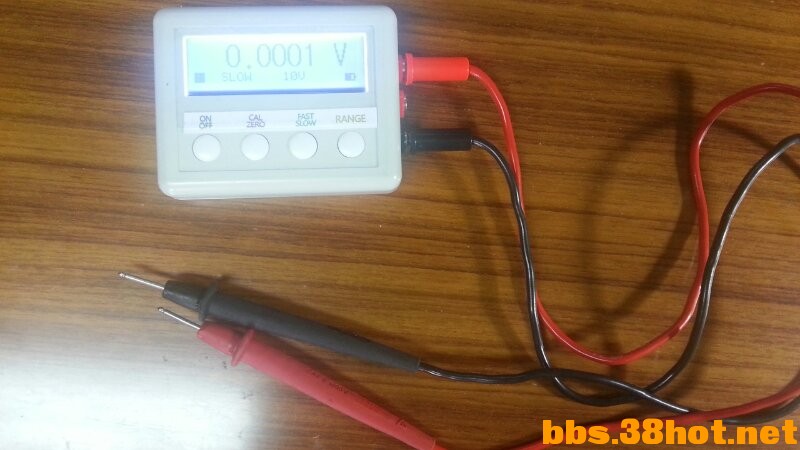

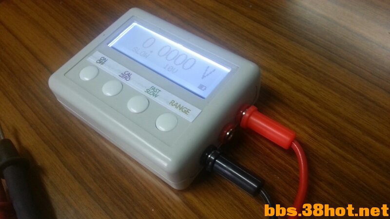

10V档已经校准。因为改小了体积,现不可通过跳线转为毫欧表了,电压档使用外部基准,精度更高更稳定。
尺寸:90*70*28毫米
淘宝链接:
http://item.taobao.com/item.htm?spm=686.1000925.1000774.23.FnLv2B&id=20057053751
简单介绍:
- 20Ohm和0.2Ohm两个档位,20Ohm档分辨力0.01mOhm,0.2Ohm档分辨力0.001mOhm,测试电流都约100mA
-(通过焊接不同的基准电阻,可以变成200Ohm和2Ohm两个档位,分辨力分别是0.1Ohm和0.01Ohm,测试电流约10mA)
- 支持面板校正。精度保守一点吧,0.1% Reading+40 LSB,后面有测试图
-Fast/Slow两档速度,Fast:10次/秒,Slow:1次/秒
- 数据从USB UART输出,波特率115200(目前只输出,不能从上位机控制)
- 默认5分钟自动关机,可以关闭该功能
- 使用一节锂电池供电,支持从USB充电
- 支持背光,可以关闭

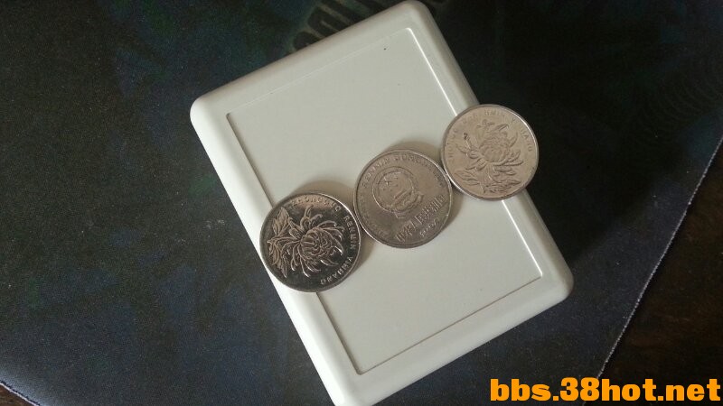

提两个小建议:
1、要体现它的小,建议拍照的时候放个对比物
2、介绍你怎么copy我毫欧表的特性描述?帮楼主更新一下

 楼主| 发表于 2013-9-8 09:14:18 | 显示全部楼层
要多小就有多小,只有2.5个硬币的宽度。
单手握持感觉非常棒。
