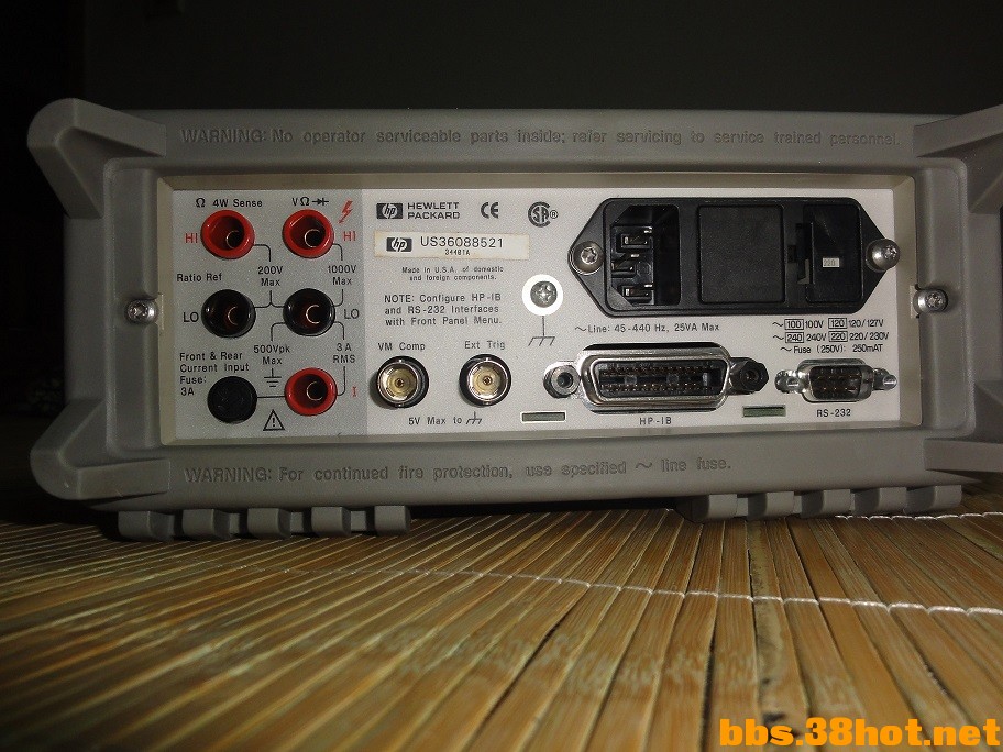

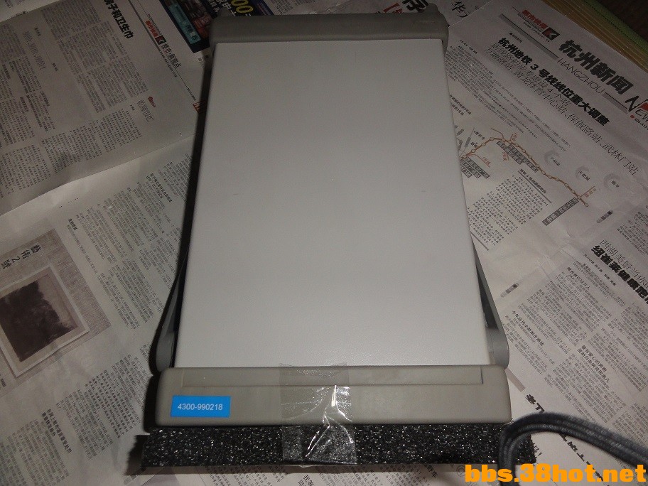

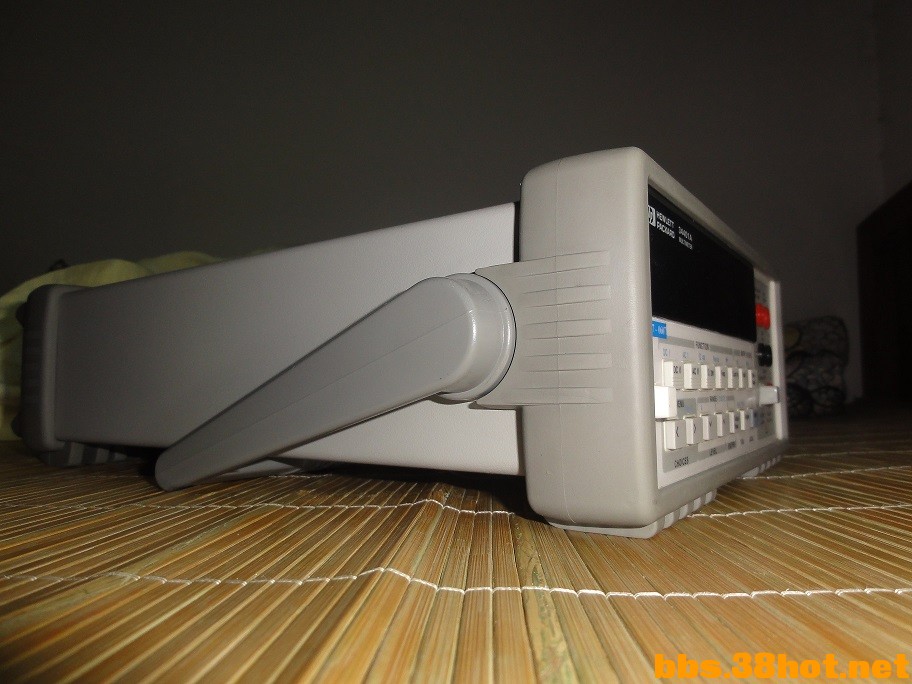

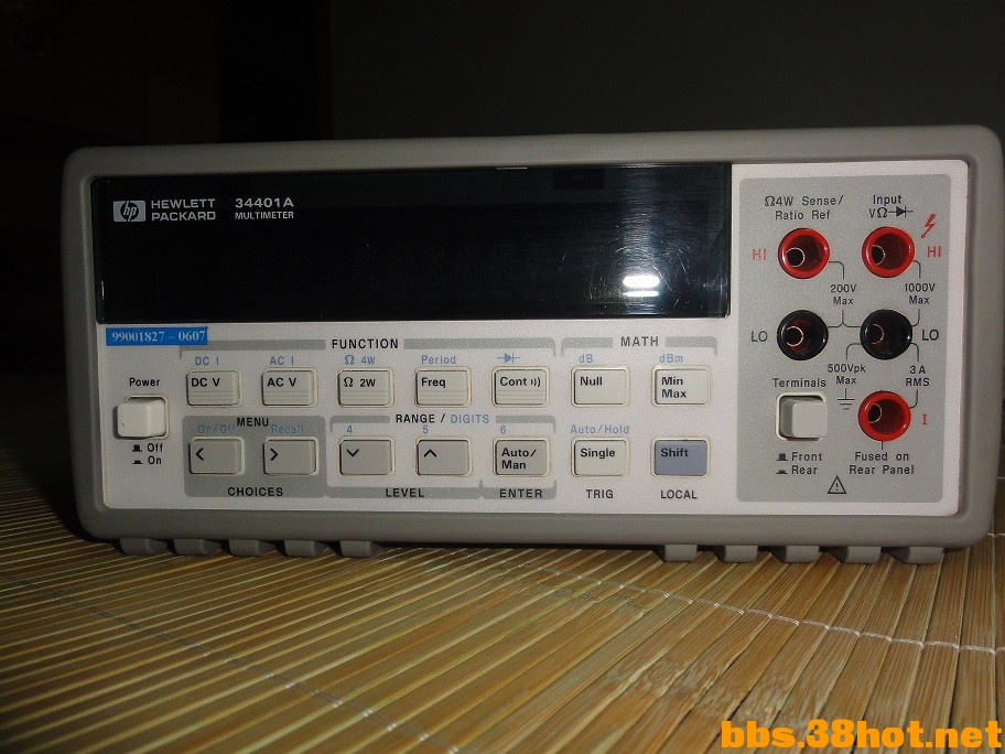

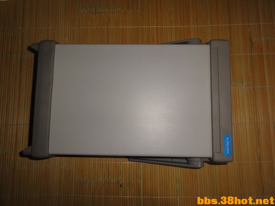

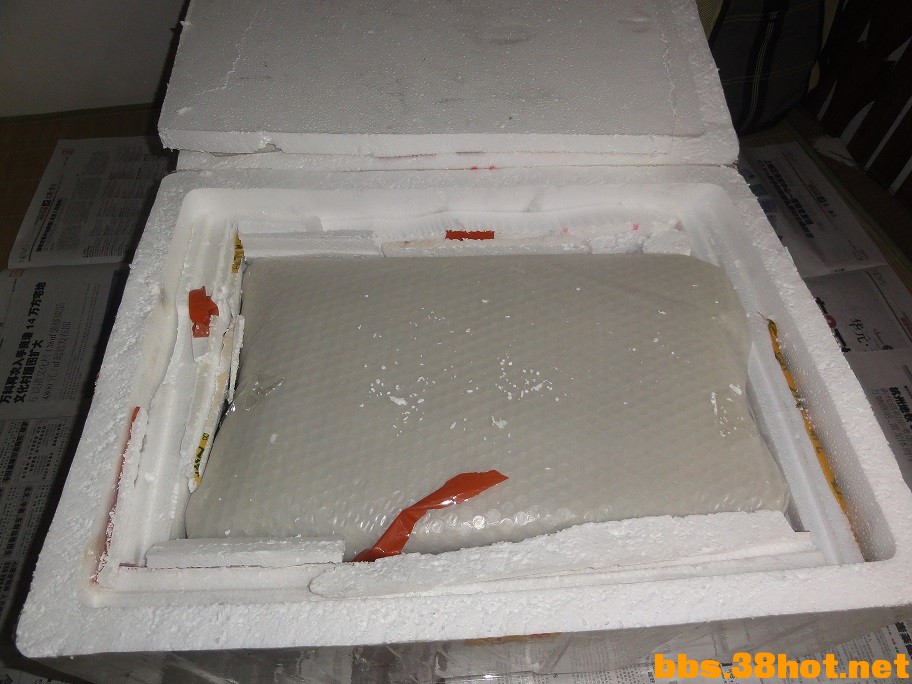

    卖家不错,寄来的一箱蔬菜,包装这个结实啊,呵呵,机器的成色非常新,漂亮,养眼啊,哈哈
收到一箱子蔬菜啊,呵呵
收到一箱子蔬菜啊,呵呵

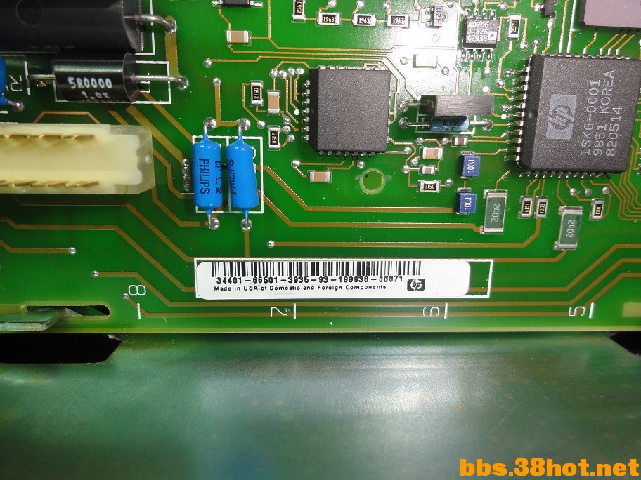

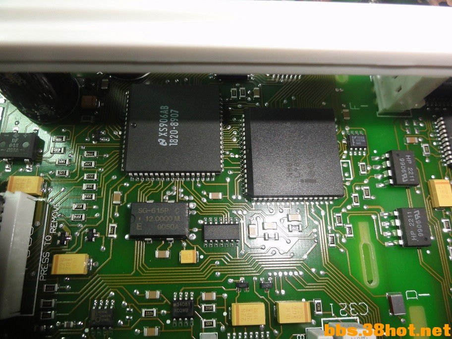

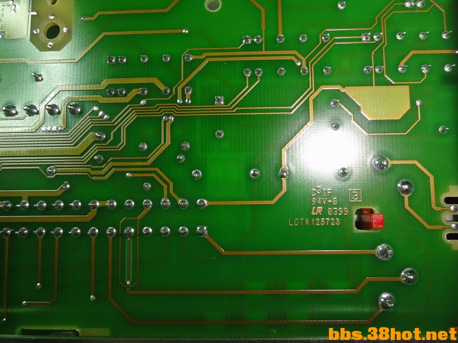

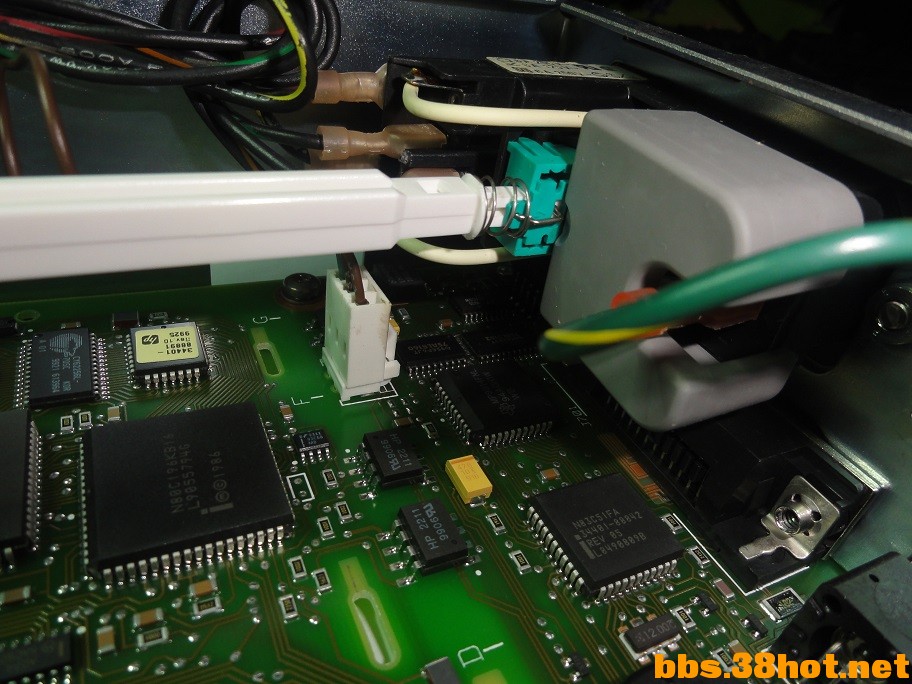

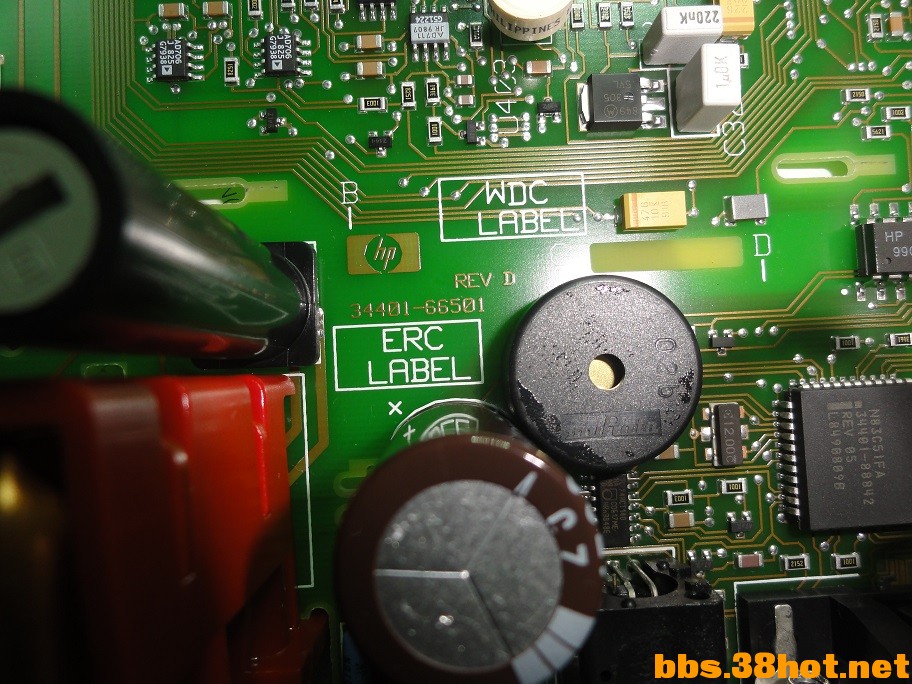

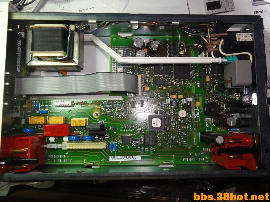

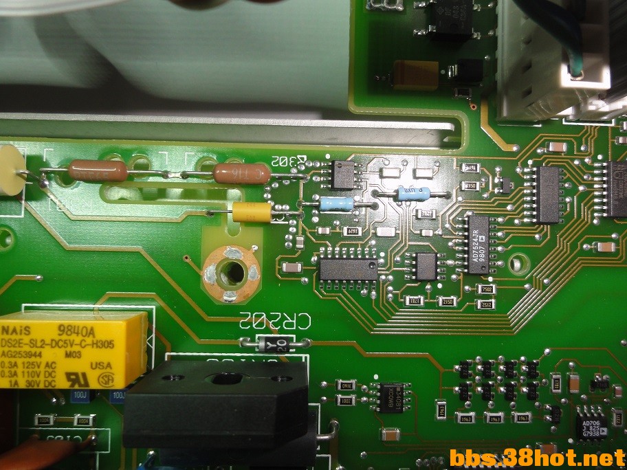

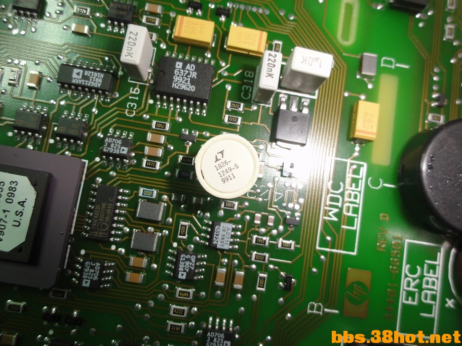

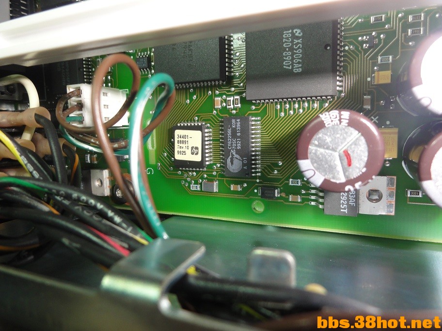

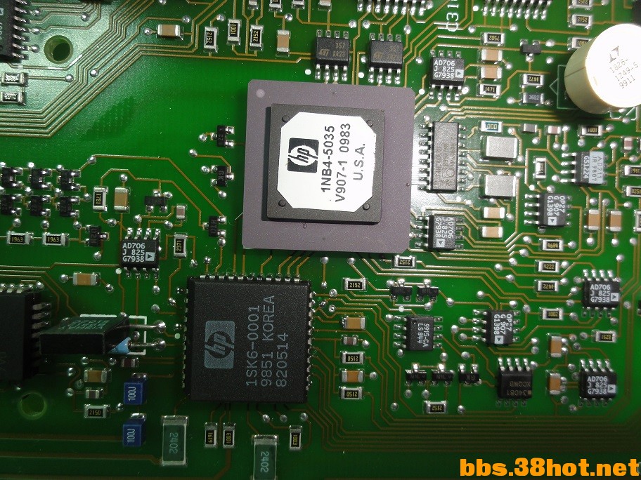

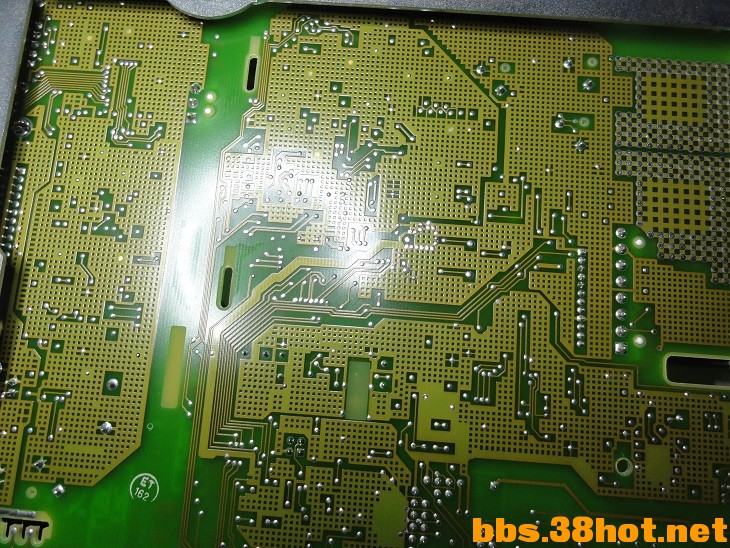

把机器扒光拍裸照,必须的,嘿嘿,机器拆开内部崭新干净漂亮,一尘不染,不得不佩服老美的做工,这么多年了质量杠杠的,电路板看起来还是崭新崭新的,看起来就像是工艺品一样赏心悦目可惜是照片拍摄的关系上传到论坛高压缩之后效果差了很多,本身比照片要漂亮许多

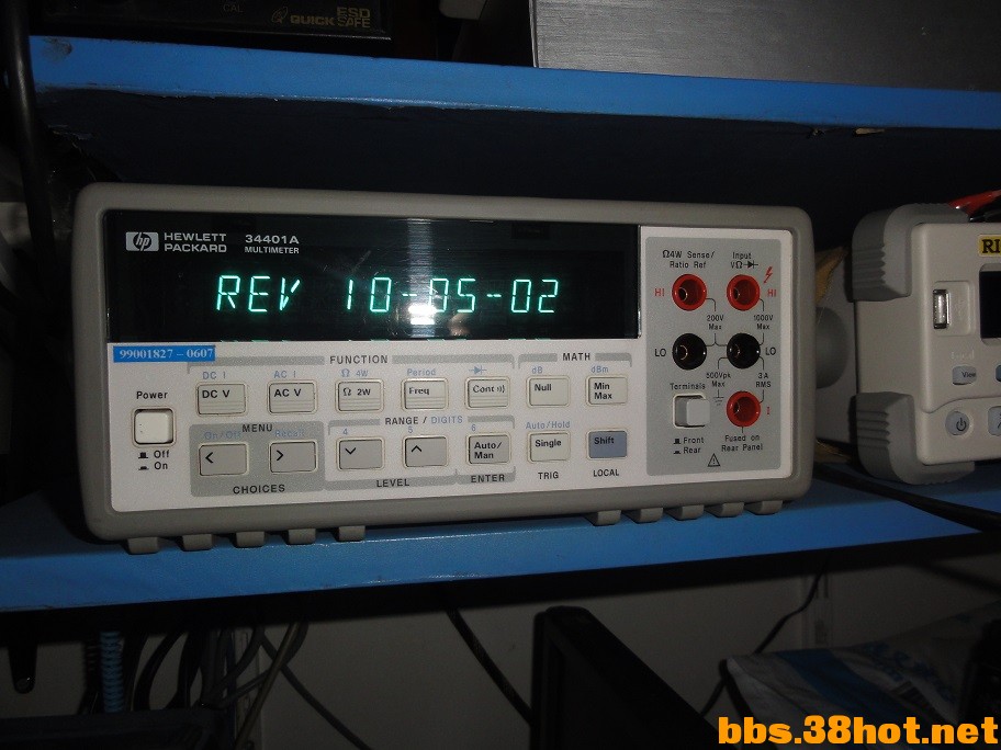

机器上BIOS上的标签9925,想来应该是99年25周的意思吧,开机
首先查看下机器固件版本,REV 10-05-02

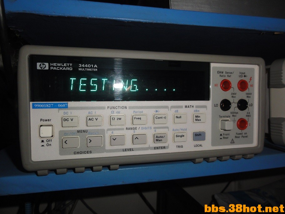

进入SYS->TEST->TEST ALL 完全自检,PASS,没有错误

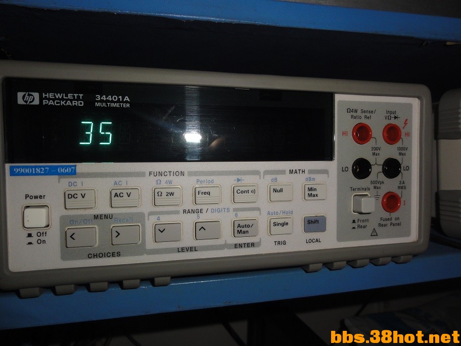

再检查校准次数
显示是35,这个是一次完整的校准显示的次数,也就是新机器出厂的时候校准次数就应该显示是35次,这台机器自从出厂之后就一直再没被校准过,估计这机器在用户手里就一直是被闲置没怎么被使用,所以才这么新,也许就是神马国营机构里浪费

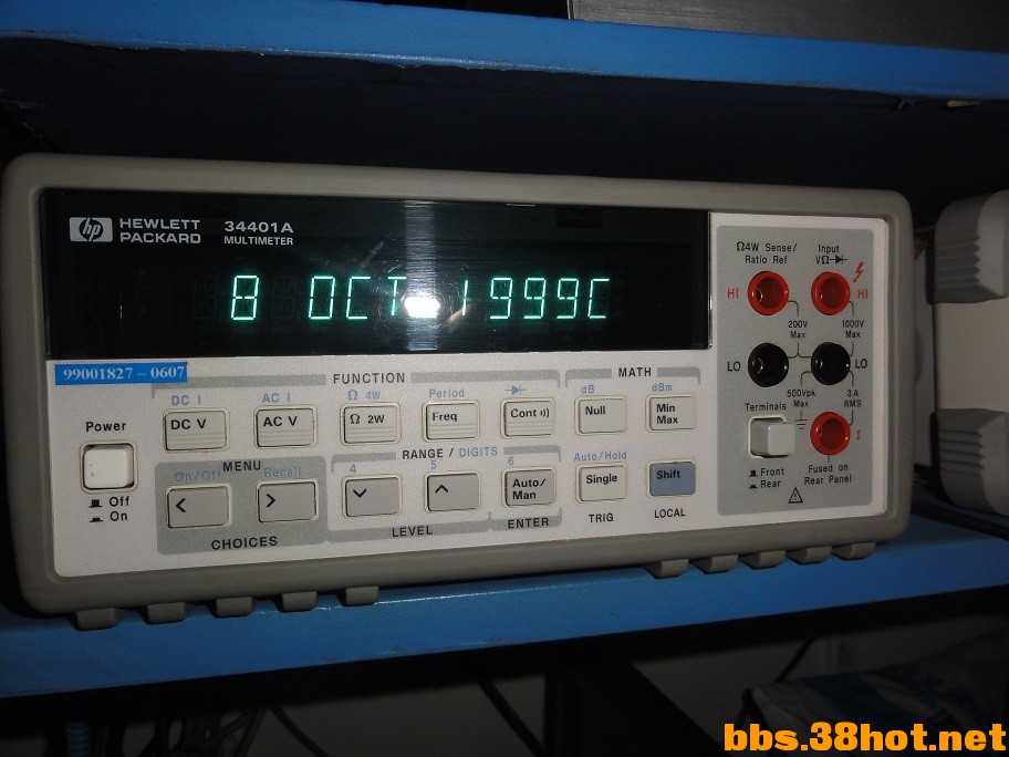

出厂校准的日期,这个应该也就是出厂日期了吧

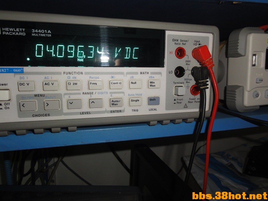

由于手头暂时没有精密基准源,前些日子自己设计DIY了一台LCR数字电桥,上面用的是ADR444BR+16BIT ADC,ADR444BR是3PPM 4.096V初始误差不超过0.04%的,权且拿来看看吧这个是前些日子自己做的LCR电桥的板子,很丑,见笑了
背面刻有看到ADR444BR
由于测量的时候手拿表笔没法拍照,所以就开启了34401的HOLD功能,表笔放到测试点只听哔的一声,测量值就显示出来了,妥妥的
测试电压是4.09634VDC(电压显示非常稳定,即使最后一个数字也是稳稳的,当然这个时候是把HOLD关闭的),虽说是0.04%内的初始精度,但是实际上AD的芯片性能一致性很不错,尤其是B等级的,这个误差只有0.0083%

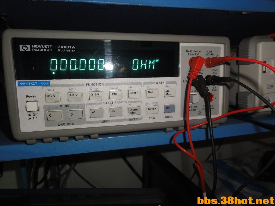

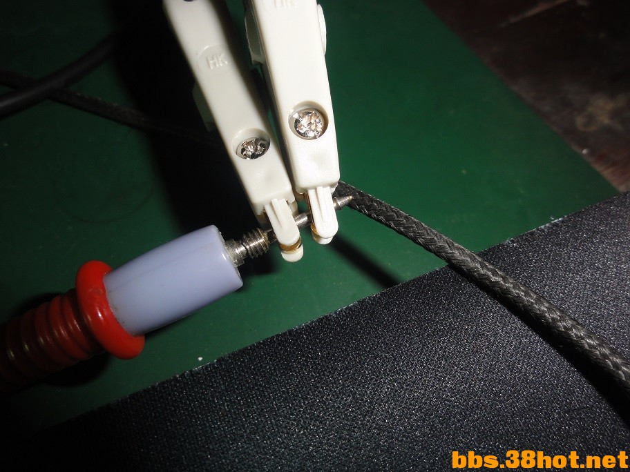

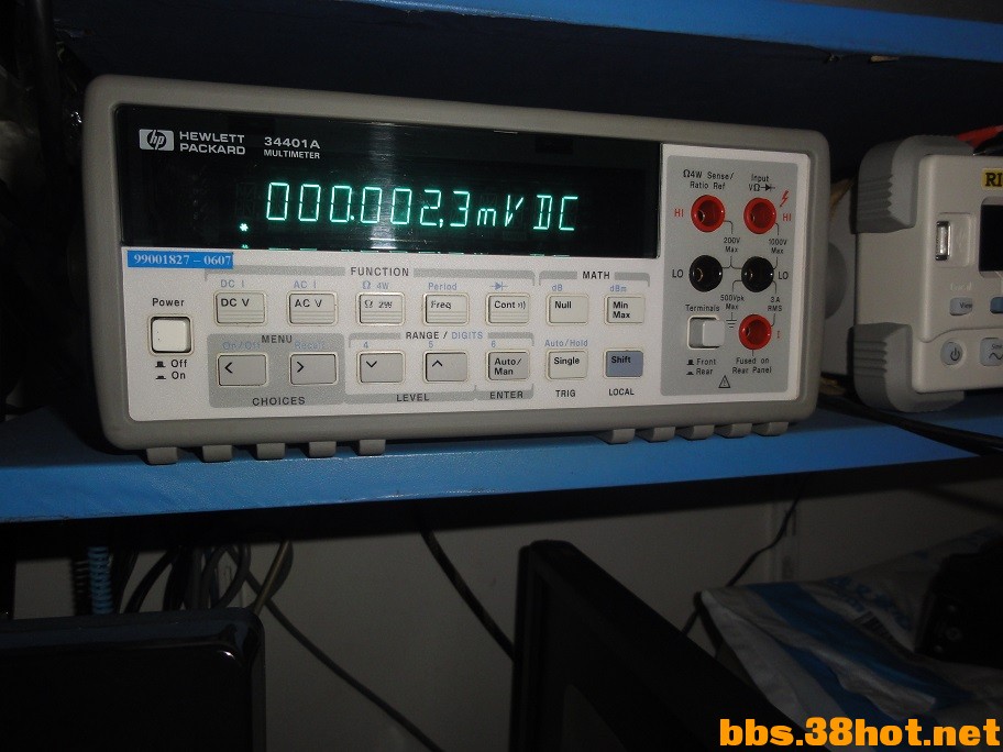

从来没玩过4线测电阻,这下终于鸟枪换炮了,哈哈,自己DIY了个很破的4线测试电缆,由于4线方式对测试电缆的要求降低了许多,因此效果非常不错
测试夹短路的电阻,默认是5位半的,0.00000OHM纹丝不动,如果换成6位半档,实际是0.000007左右吧,最后一位数会7或者8这样的小跳动,因为测试线并不是屏蔽的,很破,旁边还开着电脑和显示器手机,因此外接干扰也会有一定影响

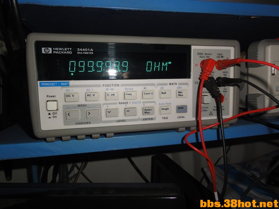

手里还没有啥发烧的高级货收藏,仅有几颗拆机0.01%误差的金属箔电阻,品相也很差,引脚非常短,夹子夹起来都费劲,找了颗100欧的测了下,碉堡了,哈哈
实际最后一位会有小跳动,2~3个数吧,由于条件和环境的关系,这个是正常的

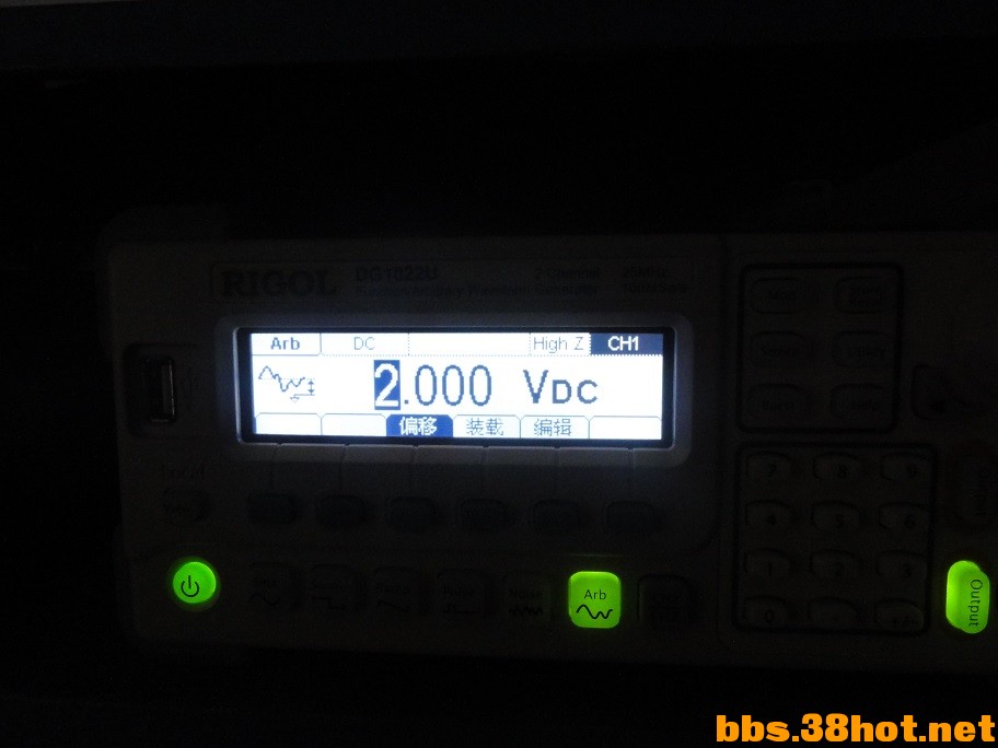

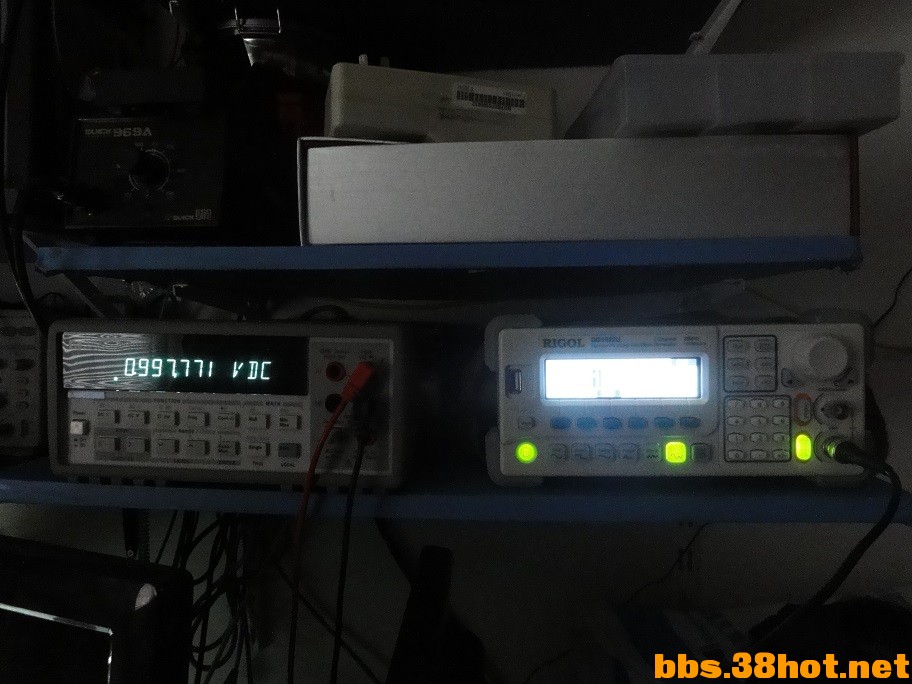

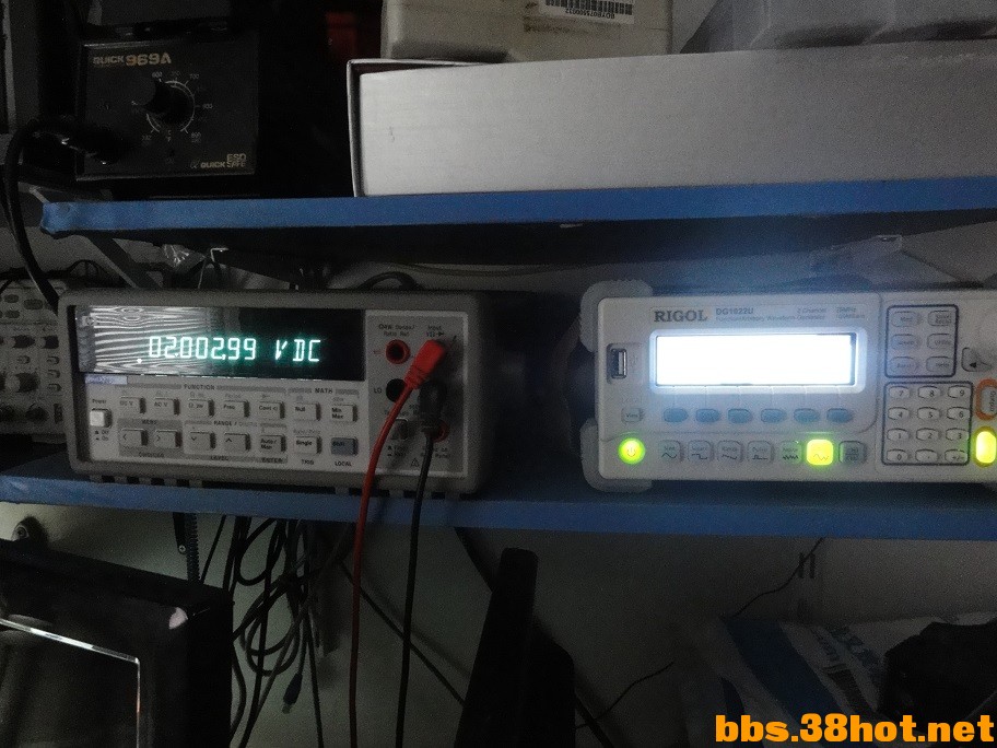

还是手里没有什么基准源,只有一台前些日子刚买的普源DG1022U 25M双通道信号发生器,这个机器很不错,能输出直流电平,就随便测了一下,不过信号发生器到底不是基准源,偏差还是大的,权且看看
先是信号发生器输出1VDC ,普源的液晶屏很亮,因此二者排在一起,相机总是曝光不好,信号发生器的显示拍不出来
2VDC输出
可见普源的这台信号发生器输出准确度还是可以的误差只有0.2%左右

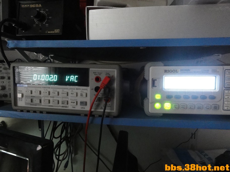

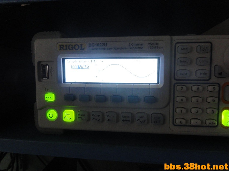

再测试下交流输出,信号发生器输出1VRMS ,1KHZ
信号频率从1KHZ ~10KHZ~100KHZ都比较准

跟我上次买的岩崎一样用泡沫盒子装!也是素菜胶带!   是不是同一个人卖的哦

弱弱的问一下,如何进入SYS->TEST->TEST ALL 完全自检

    不用弱弱的,呵呵,我也是新手
   先要进入菜单,然后左右键看到SYS菜单,按“下”键,进入子菜单,再左右选到TEST菜单,然后再“下”,进入参数选择,第一项就是test all,接着按下ENTER键就开始执行了,显示TESTING。。。,大约15秒中,这时候继电器切换的声音会想起,然后哔的一声PASS显示下,接着就退出了,PASS就表示正常,不放心还可以进入ERROR菜单查看,显示是NO ERROR

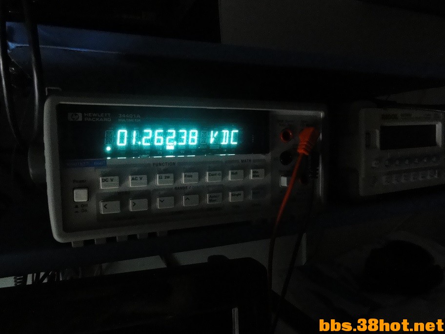

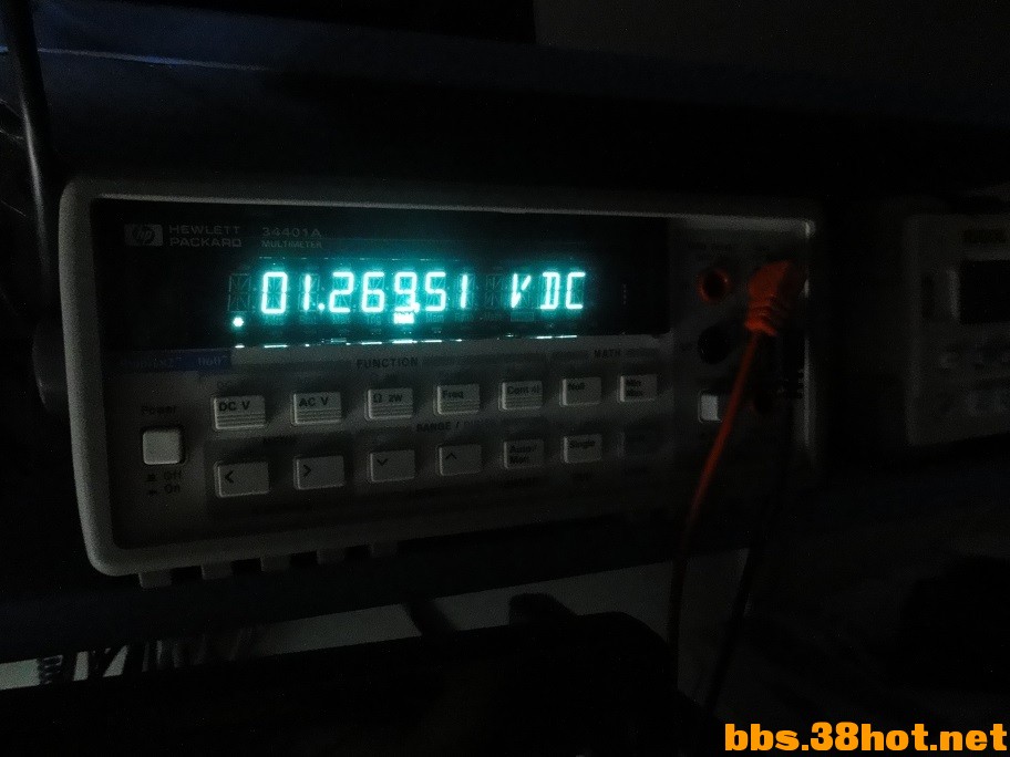

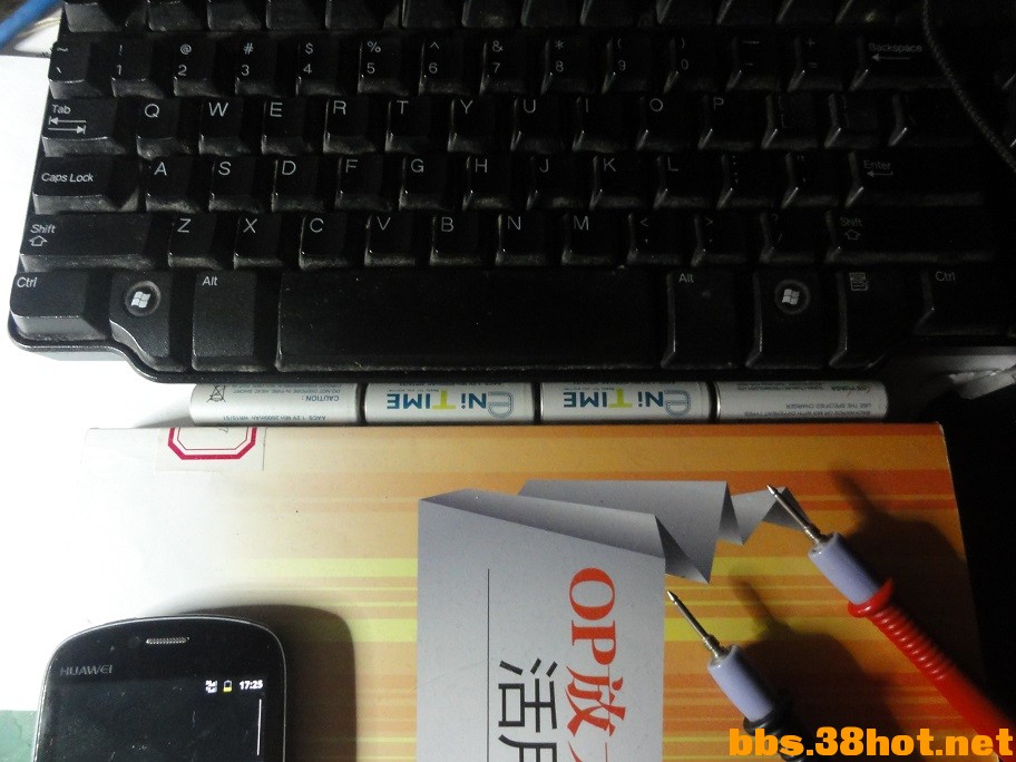

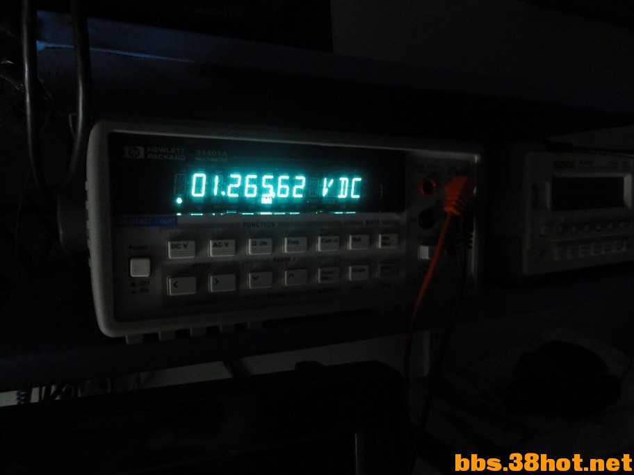

对于一台万用表来说最最关键的性能,就是直流电压基本档的线性度,仪表的绝对准确度可以通过校准来调整,而线性度是ADC自身性能的体现,是关键,没办法简单通过校准来矫正,二手仪器因为年代久远,内部零件老化等等因素会有担心,因此有必要评估下做到心里有数
没有好的设备,只有用土办法来评估直流电压档的线性度,就是用N节电池串联测总电压,然后各个电池再分别测电压,加起来之后算总值跟之前的对比,这样可以做到心中有数,办法虽然简单但是有效。
1、用4节满电的镍氢电池来测试
2先测下4节总电压

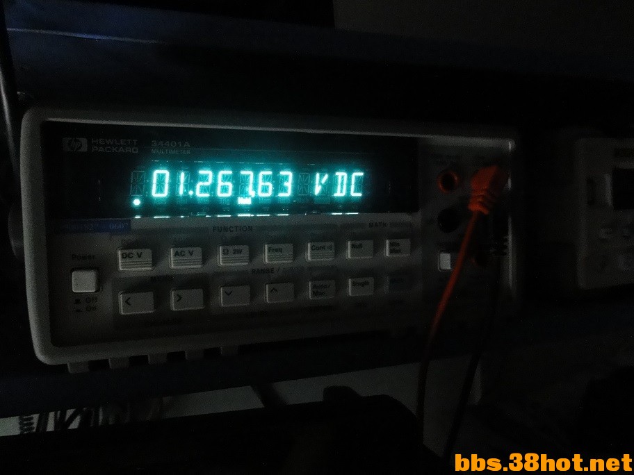

3、测试各节电压
于是,4节电池电压加起来1.26562+1.26238+1.26951+1.26763=5.06514VDC   ,之前测出来的4节串联电压也是5.06514VDC ,非常不错!
      另外再测试了正负表笔对调的值,正相连接5.06514VDC,反相连接-5.06513VDC,也是不错
      惠普34401不愧是经典的名表啊,十多年下来性能依然不减
