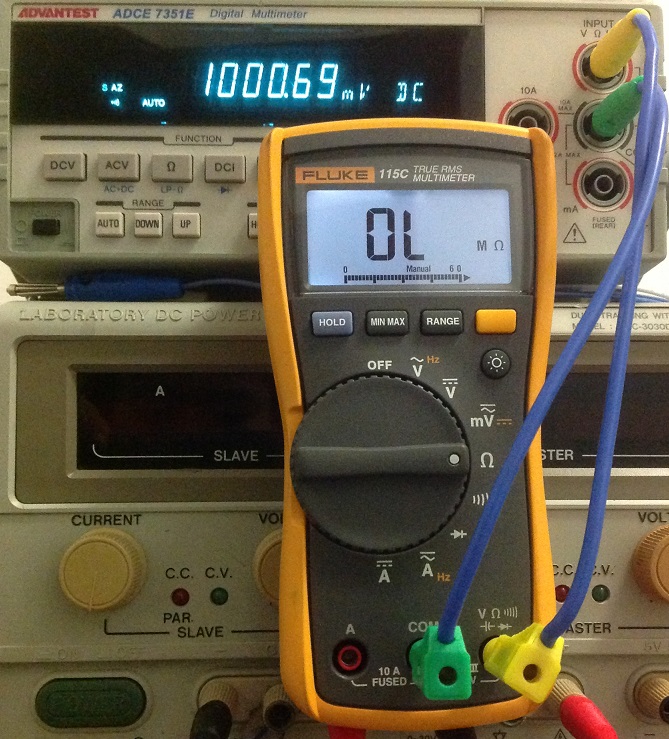

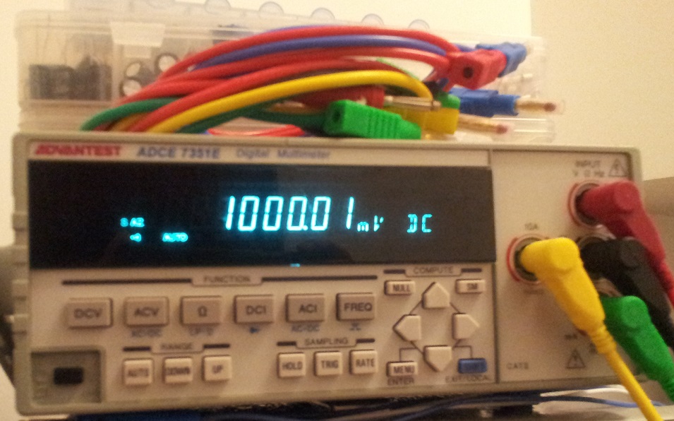

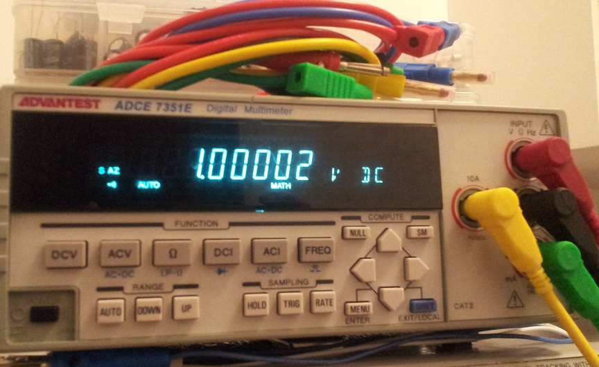

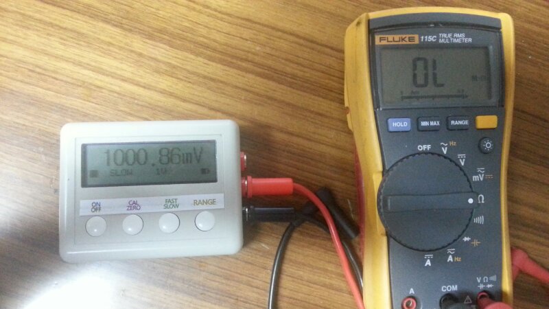

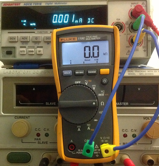

大家看看,这个算是基准吗?

FLUKE115C可以当基准?

用电阻档的恒流输出作为电流基准...校指针表应该够了...
作为基准的话还是要标定

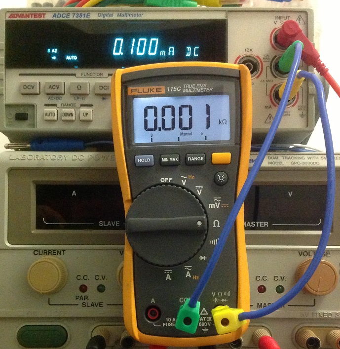

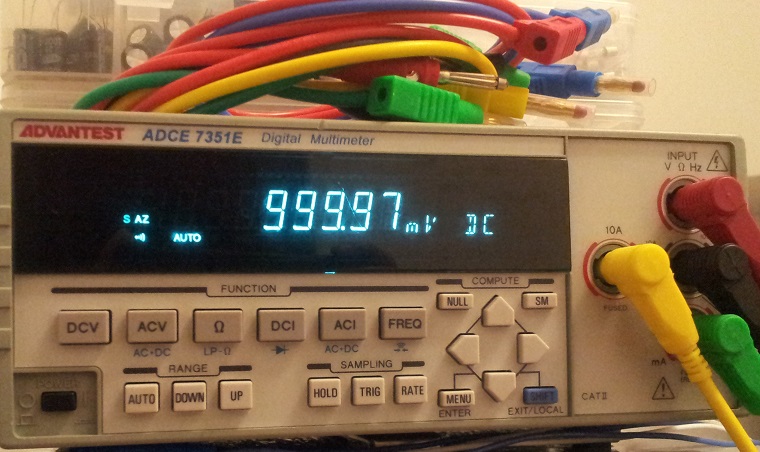

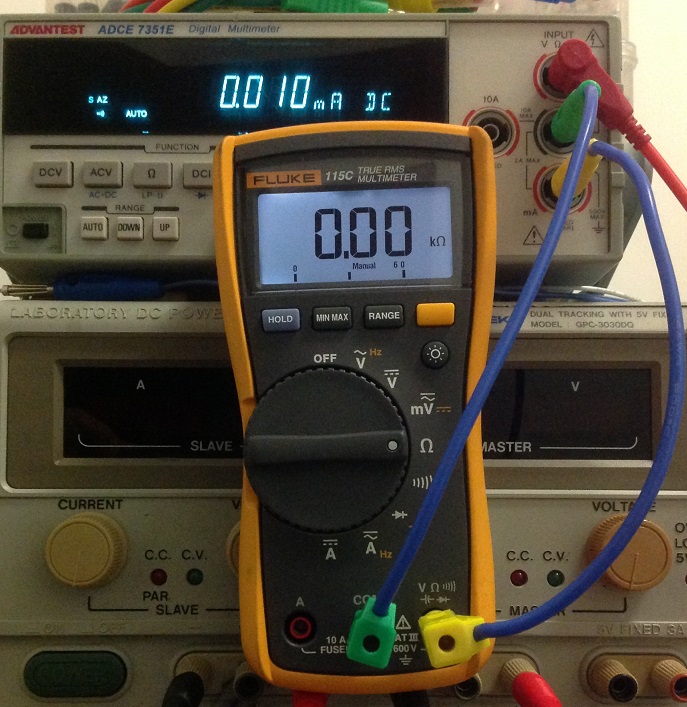

 楼主| 发表于 2013-9-6 22:24:21 | 显示全部楼层
这是115C不同电阻档的输出电流和电压。
如果是台表输出,会不会是稳定的?
除了电压尾数会跳,电流基本没跳过,较一般表不可以吗?
发表于 2013-9-6 22:47:16 | 显示全部楼层
被测表的内阻是标准的1M欧才行,不然电压是测不准的!比如,我的7555。用电阻20M欧测10M欧内阻的7555,那么开路电压是2.5V所以只能说巧合。
 楼主| 发表于 2013-9-6 22:55:54 | 显示全部楼层
嗯,分析得有道理。
但是我测指针表和万用表电压都相同,但两表内阻明显不同啊。。。
发表于 2013-9-6 22:57:34 | 显示全部楼层
你这个表的电流正好是整数...
我见过其他的一般都是有零有整,没有正好100的...
 楼主| 发表于 2013-9-6 23:01:15 | 显示全部楼层
有跳动,但是间隔很长。。。

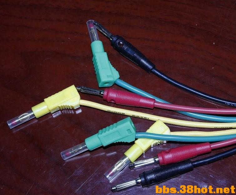

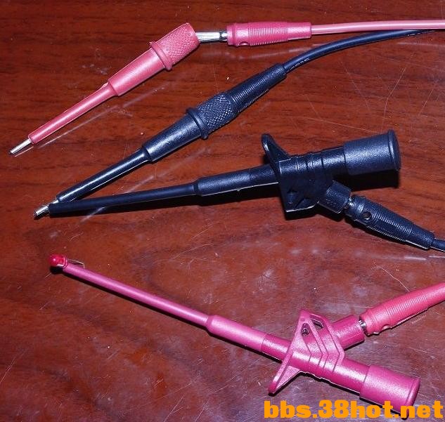

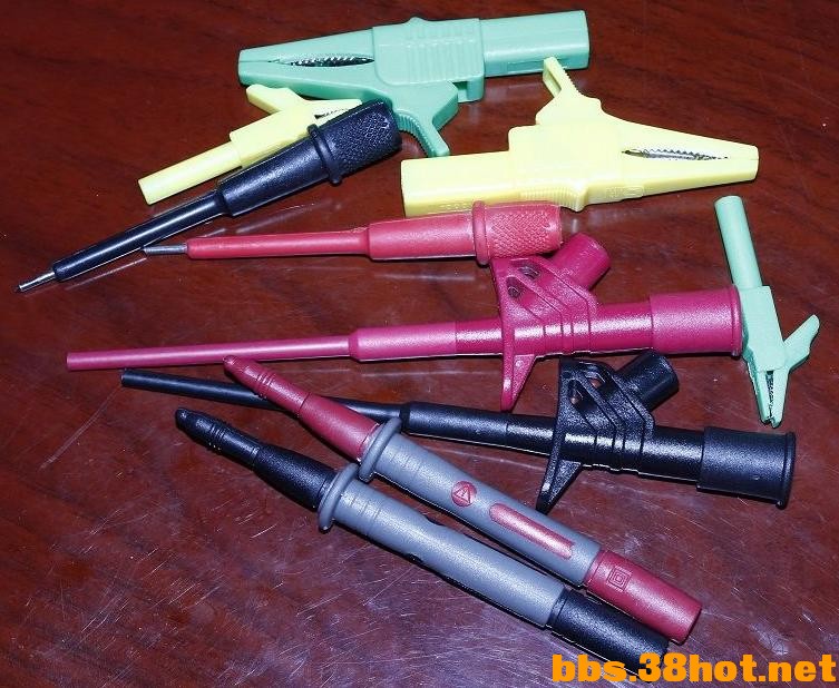

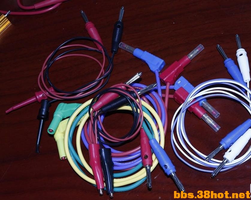

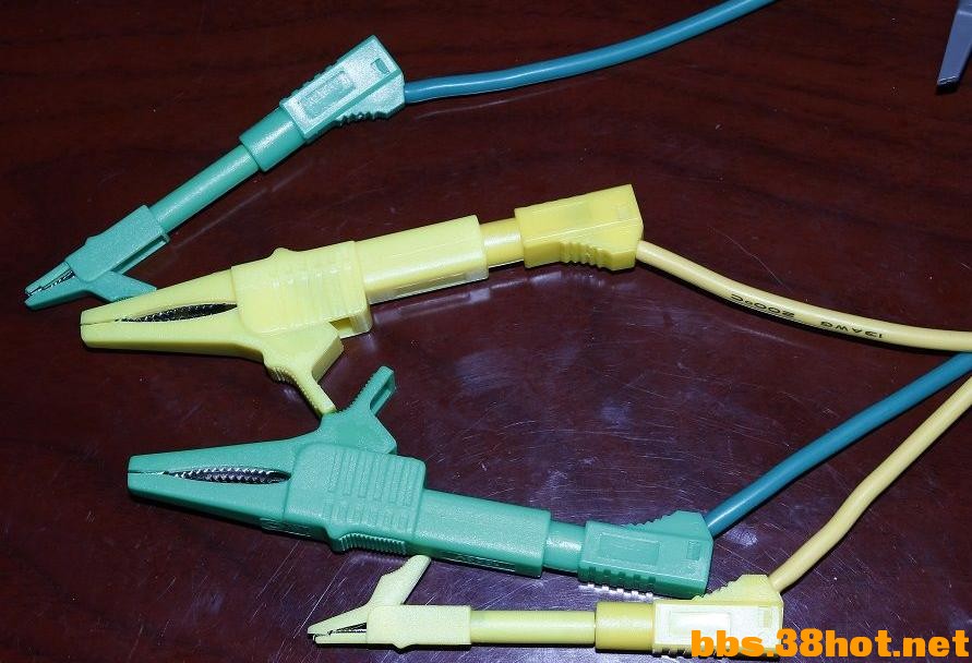

发表于 2013-9-7 09:16:21 | 显示全部楼层
测试线不错,在哪买的
 楼主| 发表于 2013-9-7 14:49:57 | 显示全部楼层
nywhw 发表于 2013-9-7 09:16
测试线不错,在哪买的
这个不好说。
因为说了有做广告的嫌疑。
再加上这些测试件本来就比较贵,所以不推荐。。。
(这些线还有很多测试用的东西都是买配件做的,性能倒是还可以)
发表于 2013-9-7 15:46:32 | 显示全部楼层
只要标定过的,且温漂很小或经过处理的都可以做基准
 楼主| 发表于 2013-9-7 16:42:59 | 显示全部楼层
相对于高要求(动则上万的设备),不是每个人都有这个能力啊。。。
发表于 2013-9-8 09:19:45 | 显示全部楼层
台表的电阻档可以做个低一位的基准,不过需要标定,台表都是软件校正的,不会刚好是个整数
发表于 2013-9-8 09:20:05 | 显示全部楼层

 楼主| 发表于 2013-9-9 12:39:16 | 显示全部楼层
有时候可以用分析的方法来判断吧...
欧姆定律一个最有力的判断方法,考虑外部条件,包括机器本身的噪声和环境,比如我测的时候都有考虑所有负载的阻抗,热电势(估算),线路板的走线电阻,接触电阻,测试线本身的质量等,最后最简单的就是欧姆定律了。。。
 楼主| 发表于 2013-9-9 12:41:58 | 显示全部楼层
嗯,但是比较贵。今天又发神经做了一根10AWG的测试线,两根电阻加头大概是0.0058欧姆左右(经双臂电桥和公式验证),可能是我没有焊好,应该还会低些。。。
