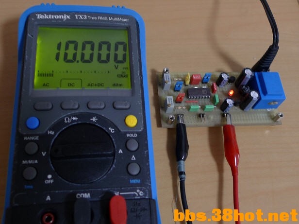

发表于 2013-9-7 01:23:00 | 显示全部楼层
我几个588BQ用的都是国产0.5W的(0.25VAX2),在3478A上一直很稳定。

发表于 2013-9-12 13:15:16 | 显示全部楼层
这个做的小巧

发表于 2013-9-28 09:34:36 | 显示全部楼层
做的真漂亮啊
发表于 2013-9-29 19:51:30 | 显示全部楼层
你好,请问你的电路图中有三个绿色的块状元件,也是WIMA的电容吗需要5个电容,是四个0.1uf,一个1uf?可以做各种功能版的输出?设计时电源怎么隔离的?我最近也想烧,还在想原理图怎么弄呢,很多地方搞不明白。对我来说好困难啊。。。
发表于 2013-9-29 20:11:45 | 显示全部楼层
razavimday 发表于 2013-9-29 19:51
你好,请问你的电路图中有三个绿色的块状元件,也是WIMA的电容吗需要5个电容,是四个0.1uf,一个1uf?可 ...
电容是的。电源是土15V,建议看下AD588的PDF,还可以看下jj老师这个帖子∶https://bbs.38hot.net/forum.php?mod=viewthread&tid=6907
