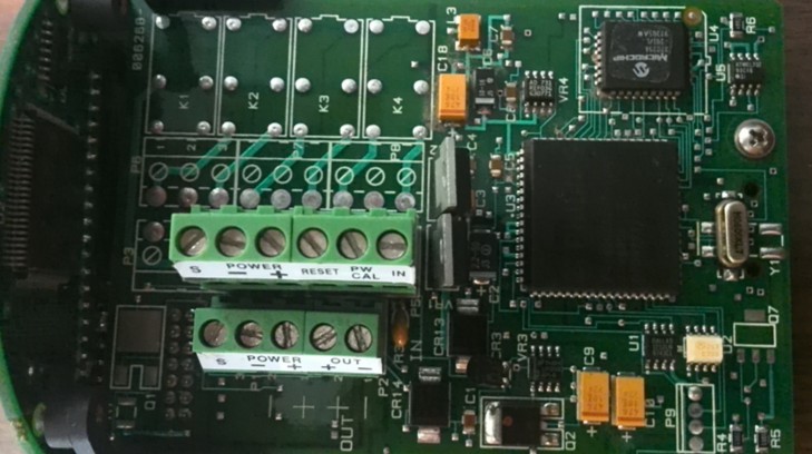

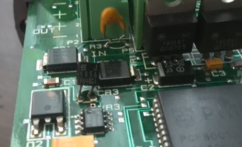

流量计里的,那个两条脚的。上面写着J  505  P648C1
就是那个两条脚的。。
就是那个两条脚的。。

那个标记是什么牌子啊?有点像岩崎啊!
发表于 2013-9-6 18:20:32 | 显示全部楼层
好像也是箔电阻。
发表于 2013-9-6 19:00:17 | 显示全部楼层
保险丝吧?

稳压管?恒流管?
发表于 2013-9-6 20:29:57 | 显示全部楼层
万用表测一下电阻为零 保险丝
发表于 2013-9-6 20:42:54 | 显示全部楼层
恒流二极管
发表于 2013-9-6 20:43:19 | 显示全部楼层
已经停产了,只能替换

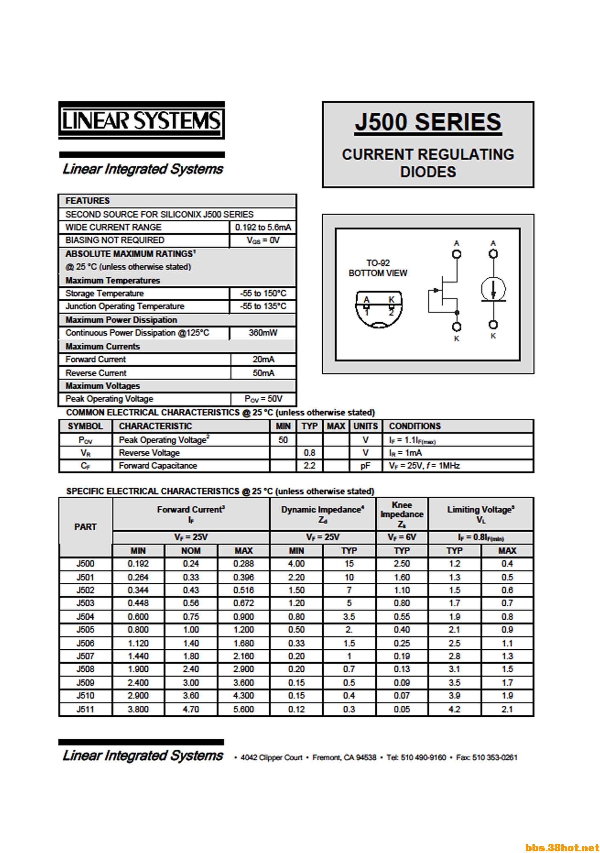

发表于 2013-9-7 10:36:15 | 显示全部楼层
J505
1mA恒流二极管
 楼主| 发表于 2013-9-7 10:50:55 | 显示全部楼层
拆下测,第一次680欧。反过来测740欧。是什么件?

看做工和用料,这个东东多数不是国货,你那原件可能是二极管,看你量的结果可能是恒流二极管。

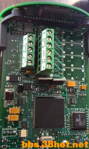

发表于 2013-9-7 15:12:33 | 显示全部楼层
你问的是哪一个?黄色的(R3)像是个热敏电阻,黑色的(CR3 J505)是个恒流二极管,额定电流1mA/25V。
