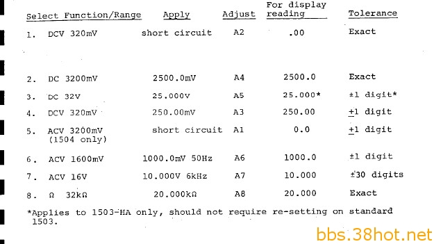

前几天买了一台1503,测试了一下不太准,5V基准测试值4.994,10V显示9.987,打开看了一下,板子上几个电位器不知道要动哪一个,请教一下诸位前辈,这几个电位器是管什么用的,各个档位如何调校?谢谢

发表于 2010-11-21 15:59:53 | 显示全部楼层
测试一组挨个调调就知道该调 哪个了 呵呵 调之前用表量出每个电阻当前位置的阻值 以便能调回来 这个主意比较嗖哈  好好研究下手册吧

发表于 2010-12-2 19:27:21 | 显示全部楼层
看这个(网上搜来的)
发表于 2010-12-2 20:41:35 | 显示全部楼层
其实测量偏小可以看看PR3的中心臂(也就是A4位置的可调电阻)的电压是否可以调到1.6384V,最好是调到中间最接近1.6384V。如果调不到可以通过更改R30来达到1.6384V。之后再按照楼上图示校正就好了。

发表于 2012-2-6 19:09:53 | 显示全部楼层
7楼给出的位置图是错误的
