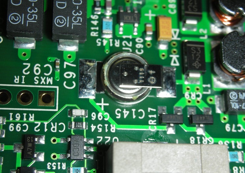

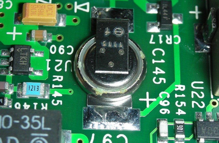

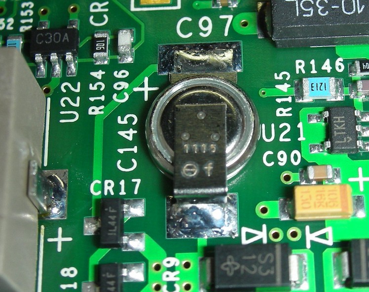

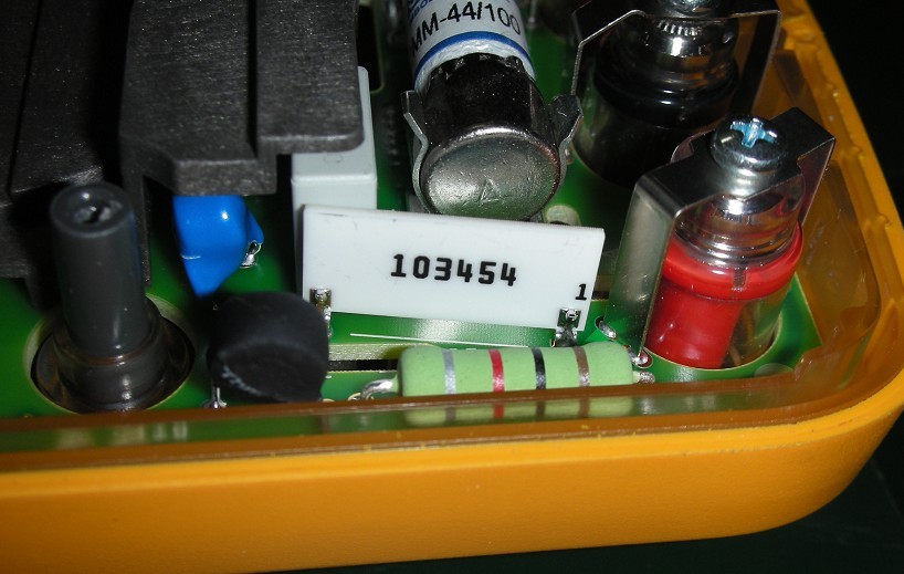

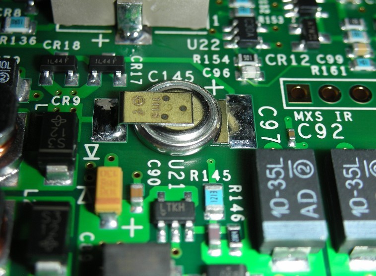

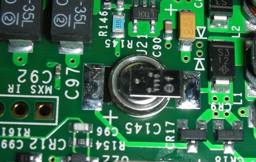

新裱到手,总难免手痒,今晚找空了,拆了,也想一探那颗好有名的法拉电容的面貌
289-1.jpg 289-2.jpg 289-3.jpg 289-4.jpg 289-5.jpg 289-8.jpg 289-9.jpg 289-10.jpg 289-11.jpg 289-12.jpg 289-13.jpg 289-14.jpg

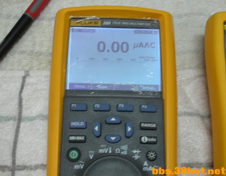

电容看着边边有少许的渗出物,已经用牙签给轻轻挂掉,(为防止不必要的麻烦,没有用酒精擦拭的那种),看着已经恢复的不错,时钟测试过,很准着

好好的婊子就被你开苞了,连个正脸都不给露一下。。。弱弱问一句,传说中的法拉电容是不是那个长得像电池的C145啊?

能博得文松老弟赶来一睹芳容,我还能真的把小妾独自享用的,等下放图
传说的那个仙丹,就是那个看着像电池,要我给清理过一下的玩意

发表于 2013-9-5 08:54:57 | 显示全部楼层

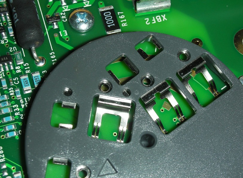

拆开手贱把拨盘转动了,位置变了,研究老半天才装上

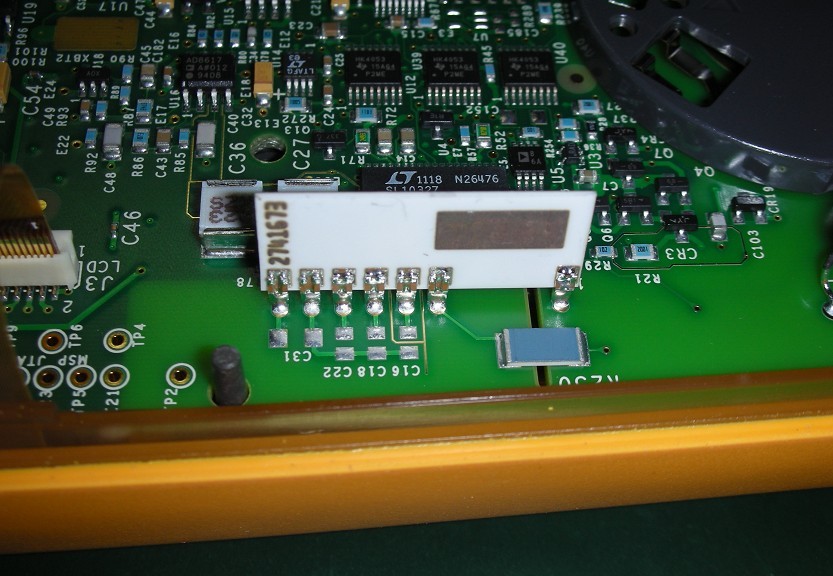

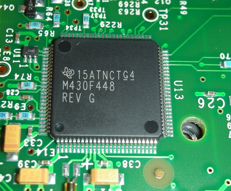

惊现TI的 M430[s:29]
发表于 2013-9-5 09:27:26 | 显示全部楼层
我和我的小伙伴们惊呆了,原来289的表竟然用MSP430的单片机,还是448这样的老型号...
发表于 2013-9-5 10:21:15 | 显示全部楼层
FLUKE好多表都是用430单片机的

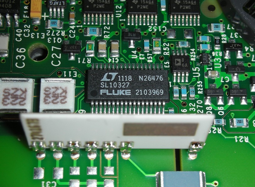

把那几个电感也拍一下?

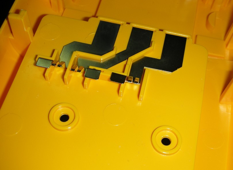

插座改进得很好,好像有防水功能哦。

楼主法拉电容已经接近失效,还是换了吧!很快就提示错误了,把电池取掉几分钟再装上看看,如要更换可向我索取教程,或阅读我的帖子,终于把289那颗悲催的电容换掉了。

福禄克的手持表很多都是用MSP430的,这个有什么奇怪的,电池供电,性能不错,省电又支持液晶。相当好的选择。
 楼主| 发表于 2013-9-5 14:56:24 | 显示全部楼层
IMAX 发表于 2013-9-5 13:34
楼主法拉电容已经接近失效,还是换了吧!很快就提示错误了,把电池取掉几分钟再装上看看,如要更换可向我索 ...
多谢交流指导,需要先购置什么东西,我怕手里没有东西换呀
等下先拜读一下老兄帖子

发表于 2013-9-5 15:15:16 | 显示全部楼层
等下先拜读一下老兄帖子
如果需要C154,我倒是还剩余一些,但只能给你一只,我10元一只买来的,不赚坛友钱,自己出快递费即可转让给你啦!淘宝也有但不单卖。

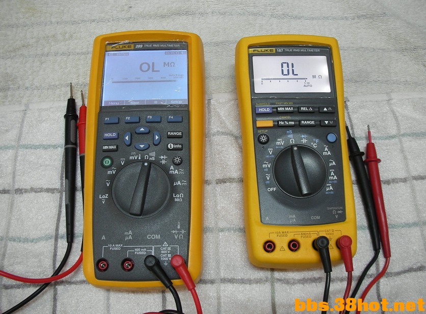

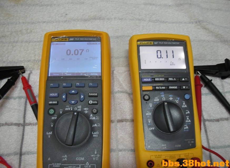

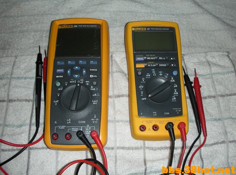

露脸
fluke289-1.jpg fluke289-2.jpg fluke289-3.jpg fluke289-4.jpg fluke289-5.jpg fluke289-6.jpg fluke289-7.jpg fluke289-8.jpg fluke289-9.jpg
