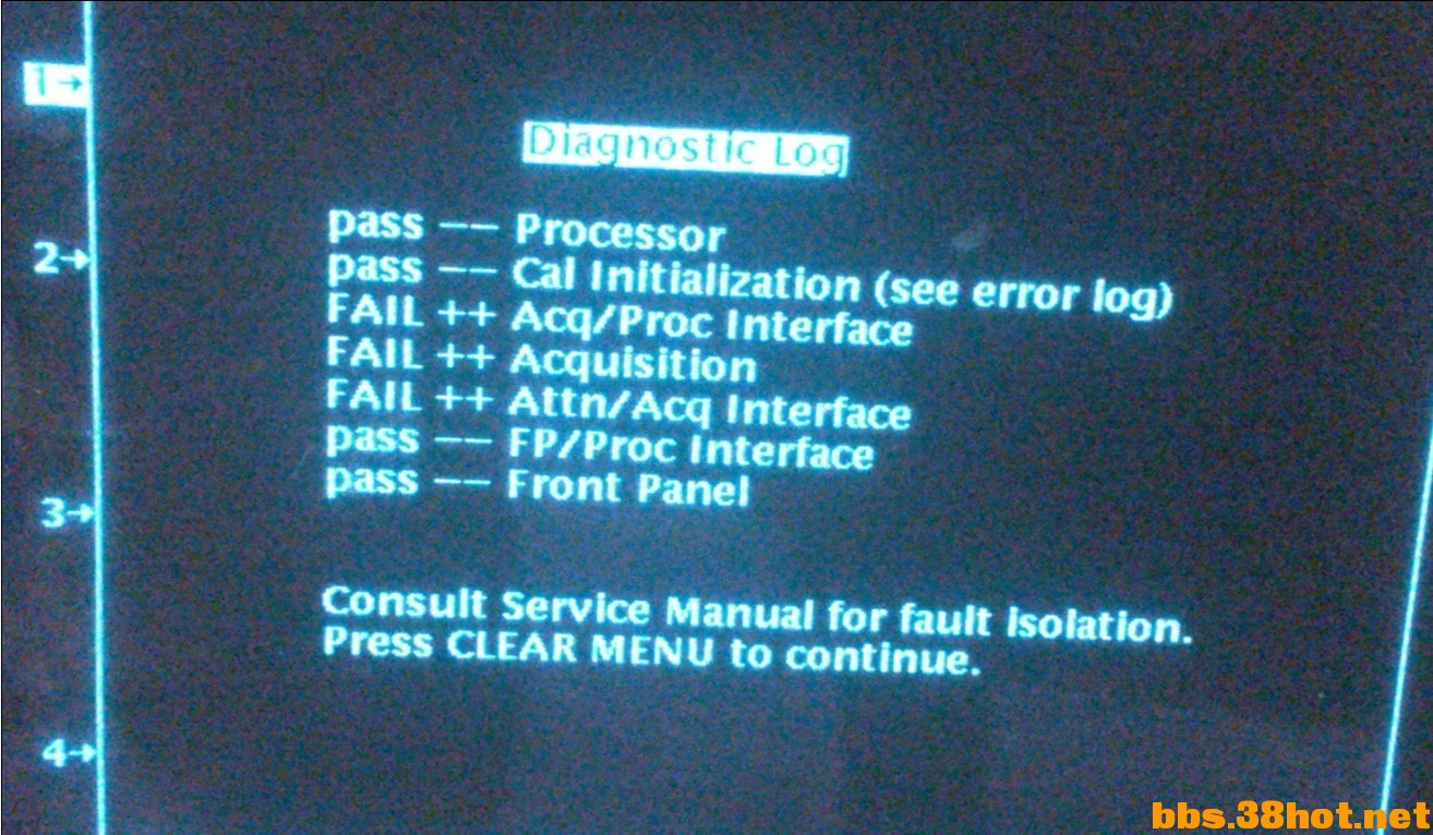

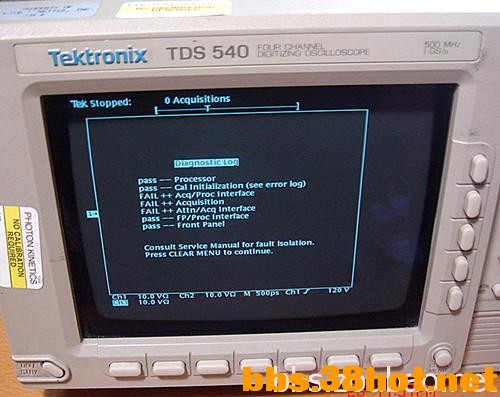

请教各位大哥大虾们,小弟TDS540开机报错,小弟不才、请教各位指点一下如何修复。(电解电容已全换为NEC原装的胆电容)
发表于 2013-9-4 18:40:21 | 显示全部楼层
采集板被静电打坏吧
 楼主| 发表于 2013-9-4 18:45:59 | 显示全部楼层
苹果汁 发表于 2013-9-4 18:40
采集板被静电打坏吧
大哥请说一下是什么原因,有可能是那个元件坏哟

发表于 2013-9-6 22:19:31 | 显示全部楼层
客气。信号采集模块是最怕静电,需要带防静电手环使用。
发表于 2013-9-6 22:20:42 | 显示全部楼层
查查示波器的log 记录,看看是哪里错了
 楼主| 发表于 2013-9-7 07:13:01 | 显示全部楼层
谢谢大家的指点;不会玩,只会简单的使用。
发表于 2013-9-7 08:31:41 | 显示全部楼层
在 面板的 shirt键  再按 misc键 就看到log 菜单
