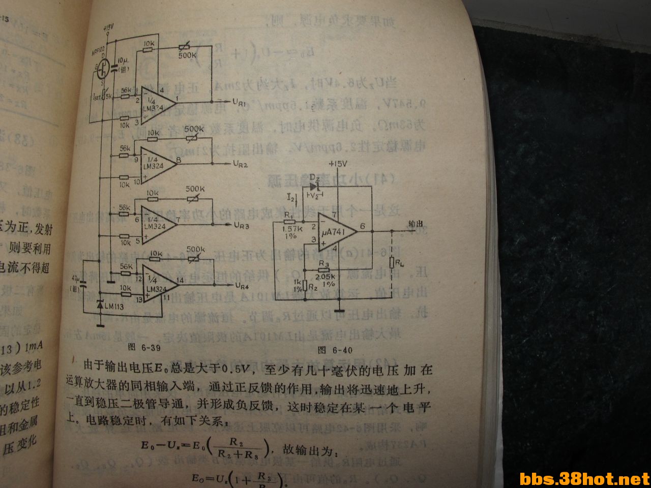

 楼主| 发表于 2013-9-4 08:20:48 | 显示全部楼层
让各位见笑了,因为刚用运放和稳压二极管做了个基准,所以才这么问
发表于 2013-9-4 08:38:58 | 显示全部楼层
我正准备用二极管和二极管做一个,最多再加几只JFET 能上个图看看么?
 楼主| 发表于 2013-9-4 10:11:11 | 显示全部楼层
图`6-40 书上说是输出9.547v
发表于 2013-9-4 11:40:19 | 显示全部楼层
那些电阻好搞么?
 楼主| 发表于 2013-9-4 12:17:51 | 显示全部楼层
绝对整烂 发表于 2013-9-4 11:40
那些电阻好搞么?
只有一个2.05k电阻不好找,我用两个电阻并联的
