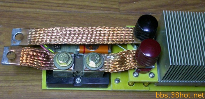

7、有源大电流
大电流恒流源,一方面需要比较理想的恒流性能,另一方面也需要辅助电源,使得在低压下性能得到改善,这样就必须采用常规的恒流电路,但这样一来势必需要运放和辅助电源,可以用电池提供,所谓内部有源。
下面就是一个采用了常规恒流电路并增加了9V电池的一个100A-300A(短期)-500A(瞬间)二端恒流管的例子:
