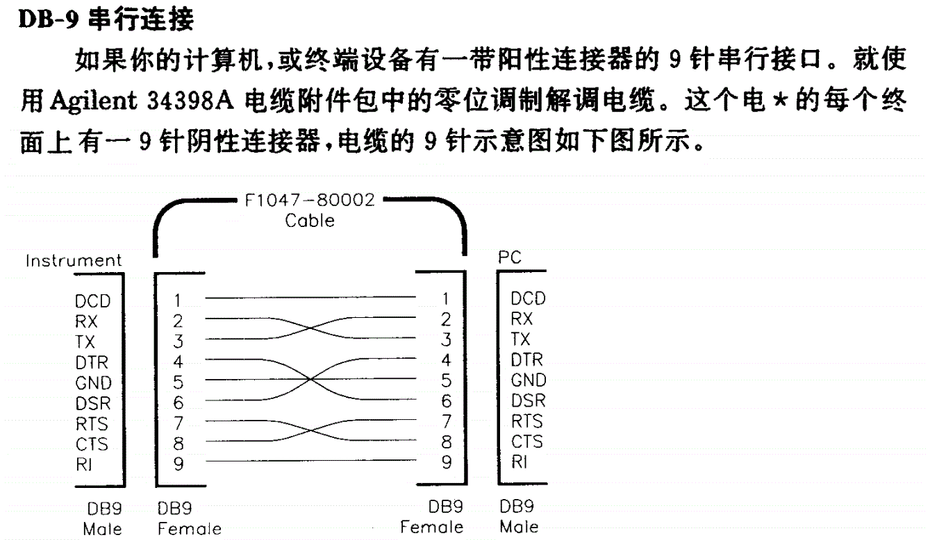

     想通过PC控制34401采样分析,AG网站上可以下到用于DMM连接的PC端软件,没有GPIB卡,于是想用RS232连接,34401和PC都是RS232 9针的串口公头,现在手头上根两头母的交叉电缆,就是2-3脚是交叉连接的,不知道34401跟PC连接是不是只要2、3这两脚啊?  用户手册上有张接线图,1~9脚全部是连接的交叉电缆,这个不容易买到啊

这个帖子里3楼有介绍。除了2,3,5还需用到4,6脚。电缆自己做个很方便啊,我的好几条控制电缆都是自己做的,买2个9针头找根多芯线就行了。

34401 使用 DTR 握手,所以至少你要把电脑这边的 DTR 接到 34401 的 DSR 上,CTS/RTS 好像不需要。不过一般来说除了 7-null 调制解调电缆之外,就只有全交叉电缆了,所以你只能买全交叉电缆。

看到用户手册上也是特意提到了4、6脚的,手头没有合适的电缆,只有2-3的,看来还是要自己再DIY一下了。回头我试试看,感谢二位高手的回复,非常感谢

      上淘宝找了一圈,还真有2头母的全交叉电缆 2/3    4/6  7/8交叉的,符合用户手册的要求
