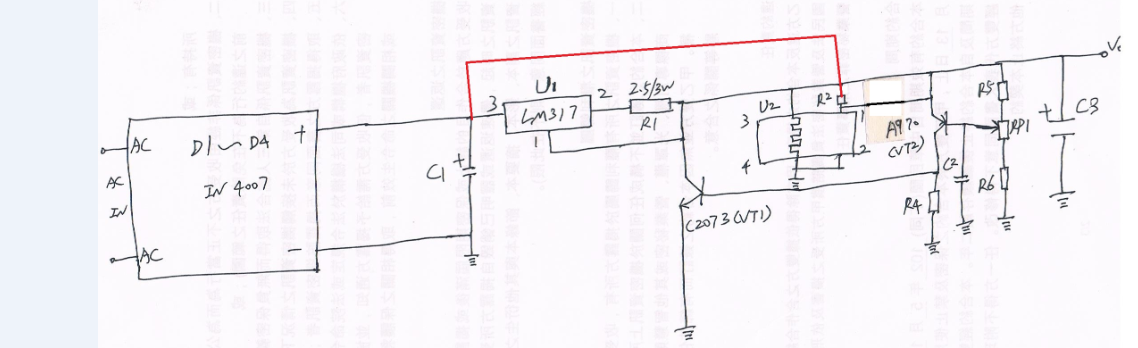

最近做了一个精密基准可调电源,采用LM399标准接法,可以正常工作,但当输出三极管损坏时,基准就会过热,融化掉保温罩,请问大家有什么简单一点的保护电路呢,我刚刚开始玩基准,很多都不懂,望各位高人指点一二。

你怎么接的上个图看看

这图画的实在太差,各位将就一下,不知是否电路图的问题。

这样用不烧很难。当VT1损坏或者截止时,LM317供出的0.5A电流要全部由LM399吸收。而且加热器电压与zener电压相同,加热器电流很小,就要由zener吸收,不烧没天理了。另外,按这个图的接法输出电压应该也是不可调的

多谢版主指教,电压倒是可以调节,2V至电源电压,不过就是就是担心基准容易烧坏否定掉了,现在换串联基准就没有问题了。
