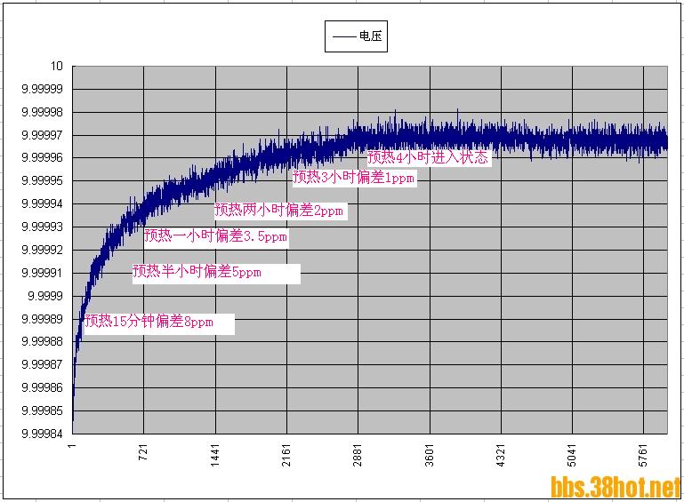

个人看法很正常。
开机短时间内噪音由大到小的变化,有一部分是由输入端子和其余相关部分的热电势引起,因为它们彼此之间有明显的温差,其余的是电路未进入状态引起的。
一般来讲,像34401之类的六位半表,开机后两小时才会完全进入理想状态,(校准也是要求预热两小时再操作),道理很简单,机内的网络电阻,399基准等都需要达到热平衡状态。这个热平衡过程,也就是机内元件发热和整个系统散热达到热平衡的过程。因此开机短时间内读数偏大,偏小,有底数等都不能说机器不正常,到底是不是正常,应当是预热完成后进行测试。另外噪声除了与预热时间有关,还与电源及接地条件,周围环境的电磁环境有关,不宜一概而论。当然了,具体使用时如果不在乎少量的附加误差,预热时间不一定要两个小时,但最少也要三十到五十分钟,如果不在乎机器寿命和耗电,要求又特别高,最好是24小时不关机(实际上好多科研部门和外资企业就是这么做)。
至于噪音,开机短时间内的变化,有一部分是由输入端子和其余相关部分的热电势引起,其余的是电路未进入状态引起的。
这是lmserver老大做的开机曲线,可以明显看出测量值随开机时间的变化。
原图:
https://bbs.38hot.net/data/attachment/forum/pw/2_390_fa58fb767fd02b6.jpg

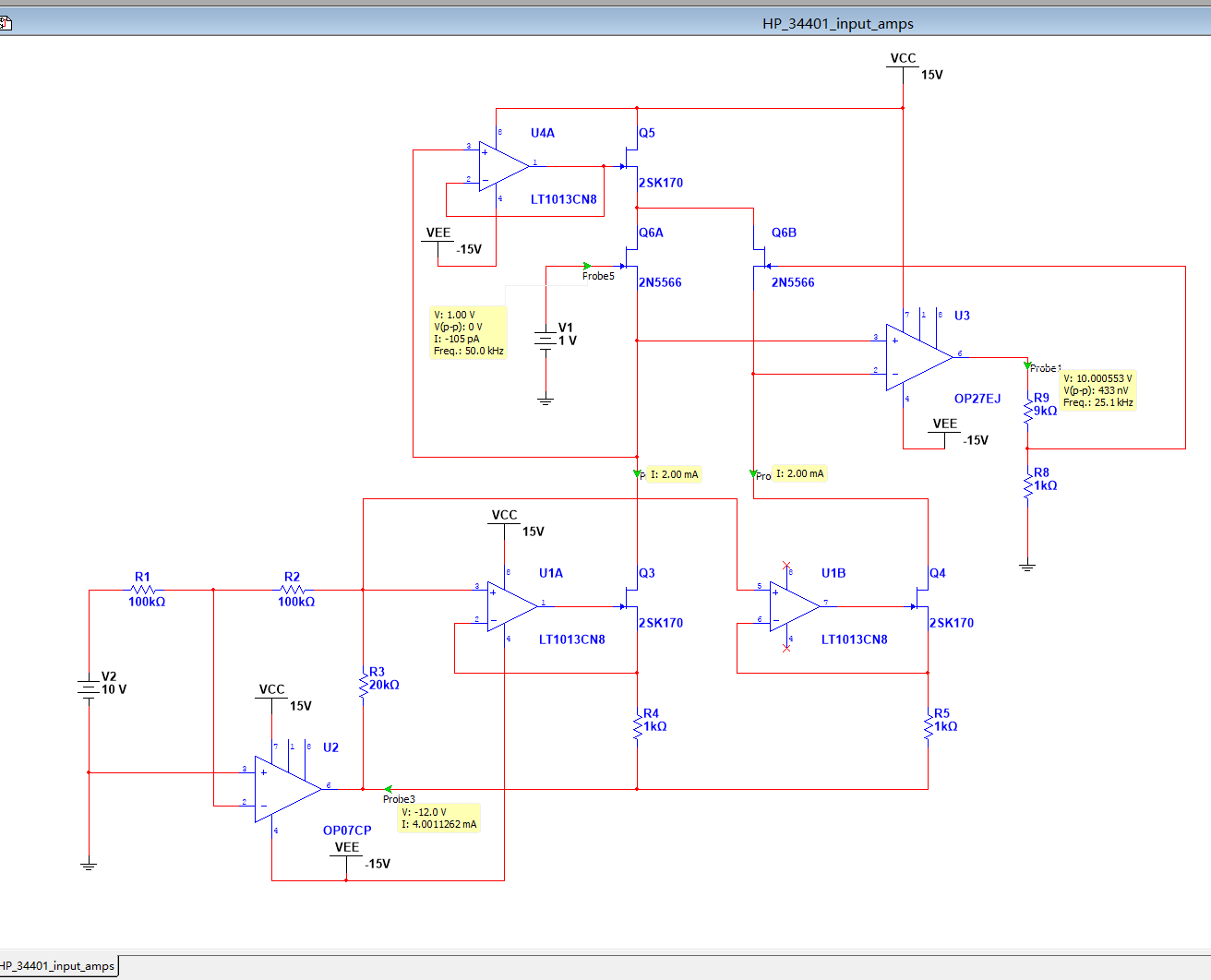

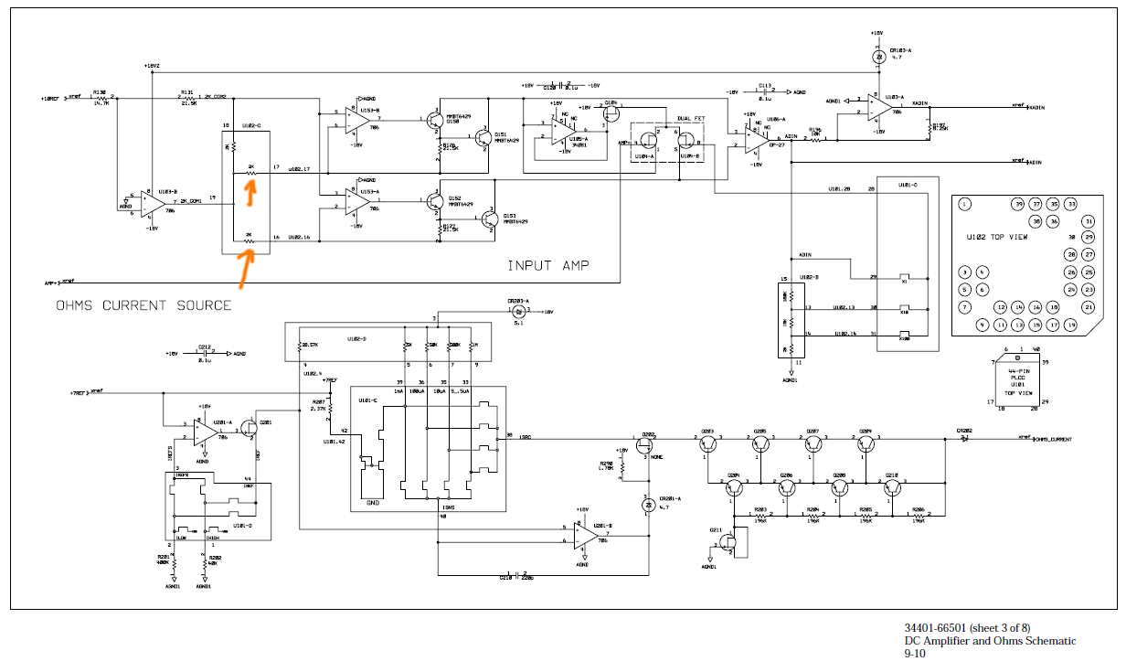

应该和 34401A 输入放大器的失调(不平衡)有关,这可能又是放大器结构的天生限制。实际上 34401 还有 AZ,你把 AZ 关掉会更精彩 不只是 34401,很多表都那样,比如我的 6581
R4、R5(R3) 实际上位于 U102 内部,它们(和 R3)的比例决定了流过差分输入对管 U104 的电流,如果 R4:R5 不是 1:1 将导致流过 U104 的电流不等,从而导致差分输入对管不平衡。我想 34401 或者所有类似的表刚开机的时候不归零,都是类似原因,网络电阻 U102 内部温度不均匀、差分对管 U104 内部温度不均匀,导致流过两臂的电流不等。
资料图:34401A 手册
