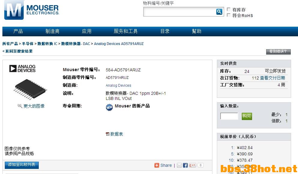

https://bbs.38hot.net/forum.php?mod=attachment&aid=MzA3MDc2fGE0MDUwYThkfDE3ODE4MTU1OTN8MHw%3D
贸泽未税也要402

贸泽未税也要402
你这个是 5791A,看手册,5791A 是 (+/-)4LSB,5791B 是 1LSB,楼主想要实现的目标,要用 5791B,猫者报价 666 软妹

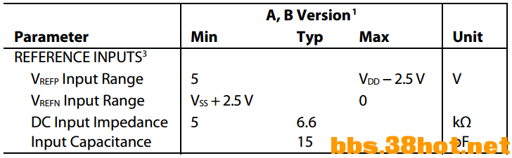

兄台应该看错了吧,AD5791的基准可以不用7转10V,AD5791的基准可以直接使用LTZ1000的7.1V,datasheet中所说的如下图片所示,VREFP取值5V~VDD-2.5V,VREFN取值VSS+2.5V~0V,这里VREFP和VREFN分别取值7.1和0V即可。

你理解错我的意思了,我的意思是给 5791 最大的可能基准电压,也就是 Vcc - 2.5V to Vee + 2.5V,取 Vcc = 15V,Vee = -15V,所以基准电压就是 +12.5V/-12.5V,因此需要一个 7V to 12.5V 电阻对,和一个 1:1 的 12.5V to -12.5V 电阻对,以实现一个相当于 6 位半表基本档(12V)的电压源。
如果不是因为 5791 能接收高达正负 12.5V 的基准电压范围,那就不必用它了,很多 2.5V~5V 的 DAC 可以用。

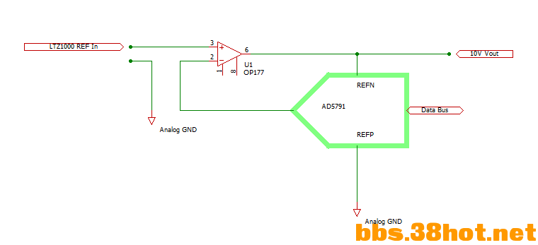

你的用法相当于楼主的用法的反例,实际上,甚至可以把 5791 的基准输入接到另一个被要求的固定电压源输出上,然后将此 5791 设置到某个值,使得输出电压大约是 = LTZ1000,也就是说把 5791 当作一个温度系数极低、长期稳定性极好的 VHD200 来使用,再借助一个模拟反馈环路就能维持被要求的固定输出电压源和 LTZ1000 的比例。
eg. 一个高稳定 10V 其实可以这样实现:
