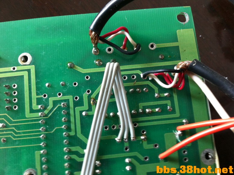

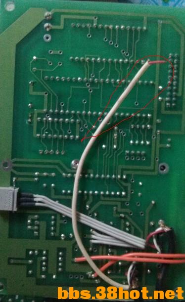

发表于 2013-9-1 18:20:26 | 显示全部楼层 |阅读模式

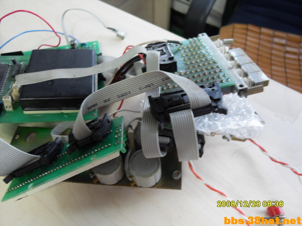

精密校准源 分尸8路 有收到的吗?
我的收到了通电数码管没显示,是不是单片机挂了
下图的白线接哪里?

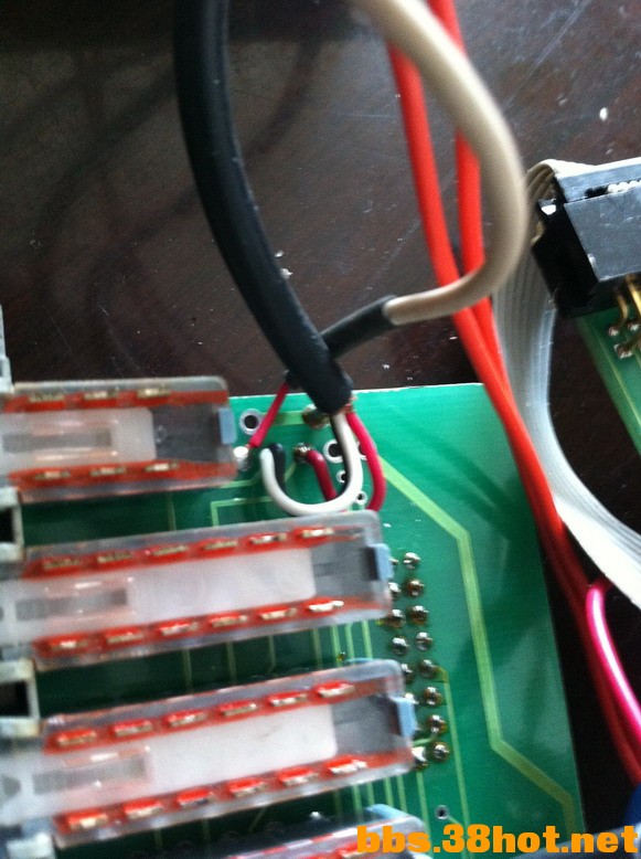

发表于 2013-9-2 13:20:20 | 显示全部楼层

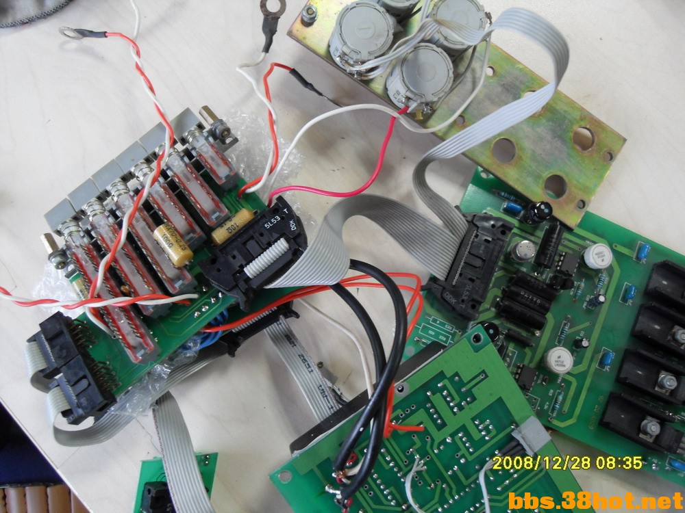

后面两张图中,黑色和白色的屏蔽线,屏蔽层都是焊接在一起的。黑色的屏蔽线里面是黑白红三根线,和白色的屏蔽线里面只有一根的红色线一起焊接在第二张照片的板子上,顺序依次是黑白(一根焊点)、红(黑线)、红(白线)、屏蔽(靠近板边缘)。第三张板子靠近屏蔽的是红(黑线)、黑白(一根焊点)、红(白线)靠近开关。不知道我说明白了吗?
发表于 2013-9-2 13:24:24 | 显示全部楼层
zhyzsn 发表于 2013-9-1 22:39
我知道那个小板 是5V稳压!给单片机供电用的!接上了!按按键LED变化,数码管没显示!图上的白线接哪的?
再补充下,第二张照片上连接有两根黑色的屏蔽线和一根白色的屏蔽线,那根和白屏蔽焊接在一起的那根黑屏蔽,在第三张照片上,是没有和那根白屏蔽焊在一起的,是靠近那头的开关。在第三张照片上和那根白屏蔽焊接在一起的黑屏蔽,在第二张照片上是远离白屏蔽的...

 楼主| 发表于 2013-9-2 19:18:28 | 显示全部楼层
garfield 发表于 2013-9-2 13:20
后面两张图中,黑色和白色的屏蔽线,屏蔽层都是焊接在一起的。黑色的屏蔽线里面是黑白红三根线,和白色的屏 ...
谢谢 接好了!能显示了!电压最高6.8几伏 电阻电流还没弄明白

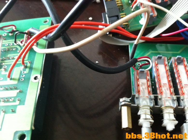

发表于 2013-9-16 10:09:55 | 显示全部楼层
garfield 发表于 2013-9-2 13:24
再补充下,第二张照片上连接有两根黑色的屏蔽线和一根白色的屏蔽线,那根和白屏蔽焊接在一起的那根黑屏蔽 ...
发表于 2013-9-16 10:15:25 | 显示全部楼层
实在感谢!!不知道你的这个校准源正常了吗?还有那块5v小板是怎么连的?
发表于 2013-9-16 10:19:37 | 显示全部楼层
5v我没用那个小板,这个基准板上有一路24v我改5v输出用,也可以用小板。
