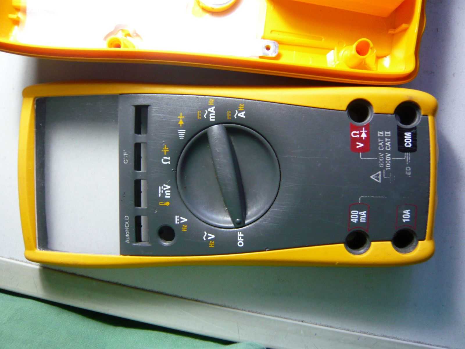

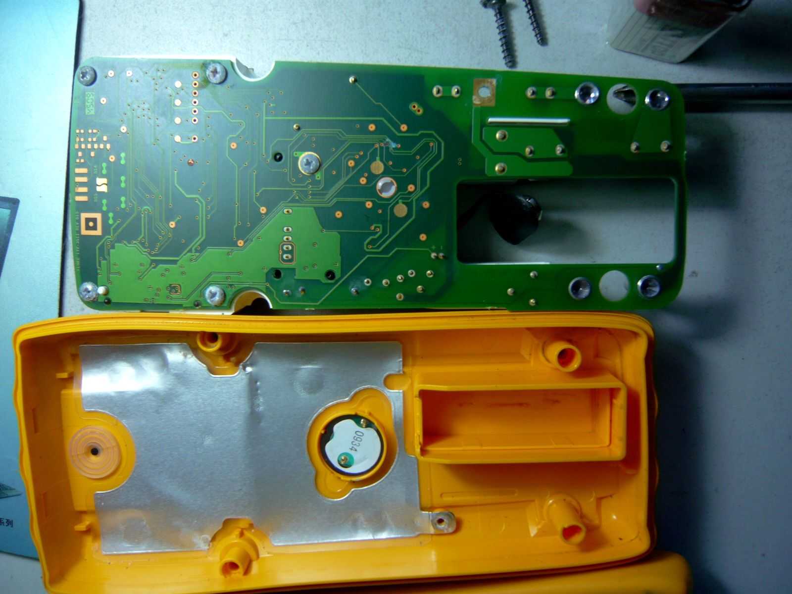

二手市场见一只179表,摊主说不懂,不知好坏,当时又没有电池试,看外表还新净,拿下。回家试,直流电压,电容,电阻M欧档正常,电阻其它档不能测量,二极管档蜂鸣器一直响,交流等其它档未测,本人一直玩国产表,福禄克还是头一次接触,不懂。请各位老师帮助分析下,看看问题大不大。

LZ 真逗,PCB正面都不露一下
发表于 2013-9-1 11:17:03 | 显示全部楼层
估计是破处的,犹抱琵琶半遮面。。。。。。。。。。。

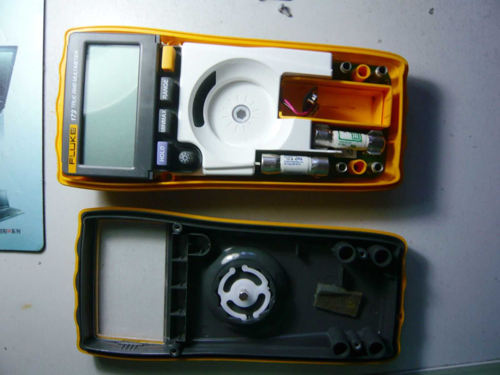

表看是没有拆修过,因为没有拆过该表,本想把正面拆开,看到5棵螺丝,很紧,二怕拧开V片散了就麻烦,所以没动.

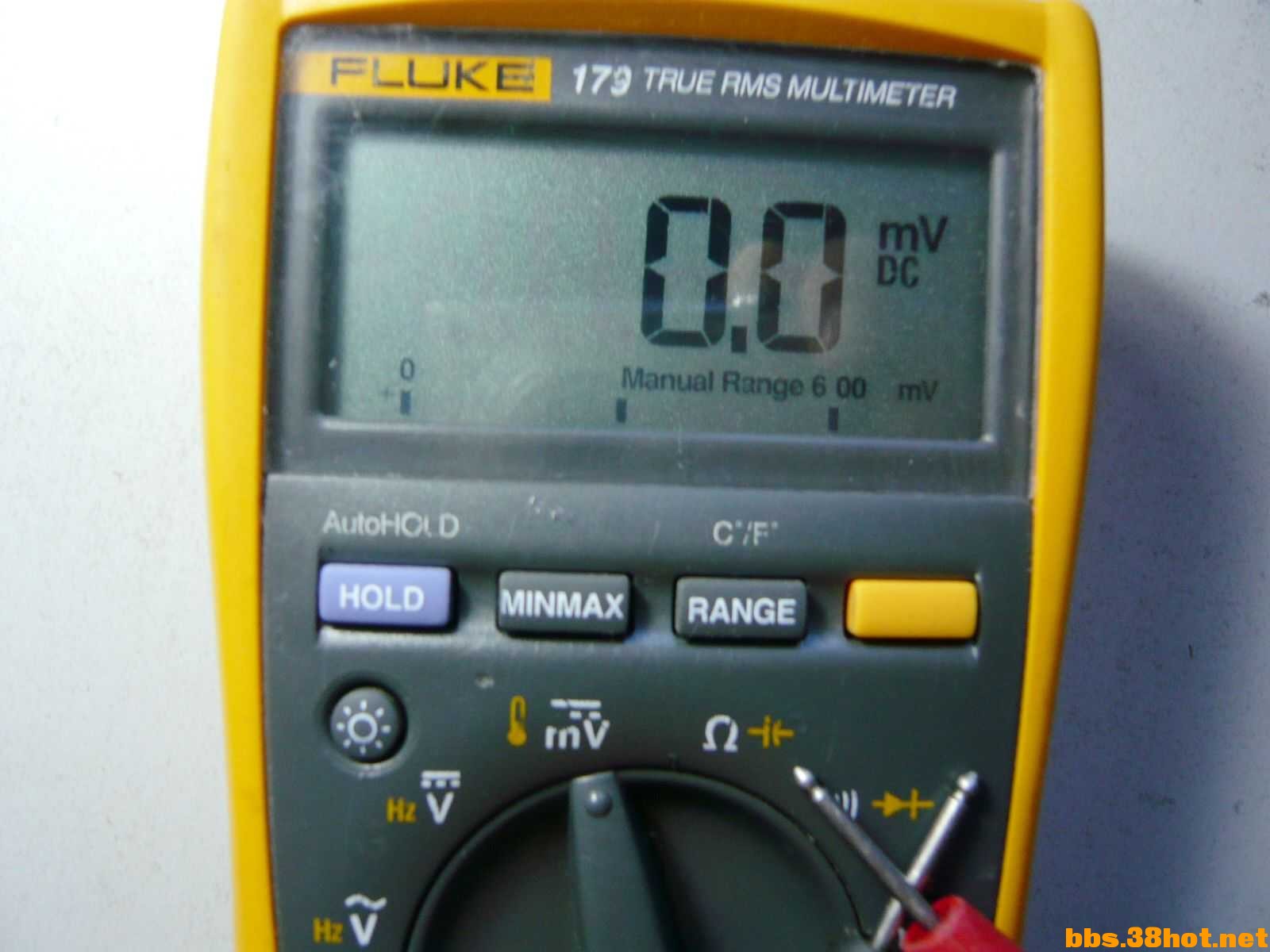

600mV档是否正常∶短接归0不,再测一个毫伏电压试试。

 楼主| 发表于 2013-9-1 16:03:07 | 显示全部楼层
如不想折腾了,我也有意收。
600MV档短接情况:
发表于 2013-9-1 16:56:49 | 显示全部楼层
拧掉上面的4颗螺丝就可以了,V片不会散
发表于 2013-9-1 17:39:08 | 显示全部楼层
lfx456 发表于 2013-9-1 16:03
600MV档短接情况:
600mV档0点正常,再随便测一个600mV以下的电压,看其功能好不好,比如1.5V电池串4个1k电阻,量某个1k上的电压,若是375mV上下,说明600mV档功能正常。

看楼主的情况600mV档测量应该是正常的
