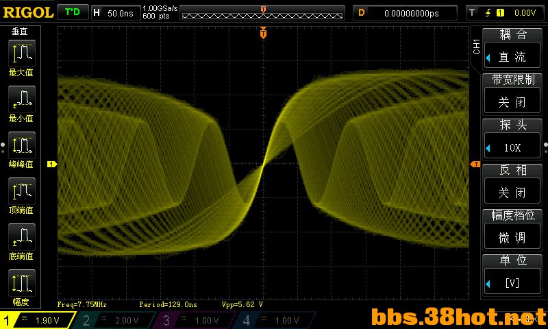

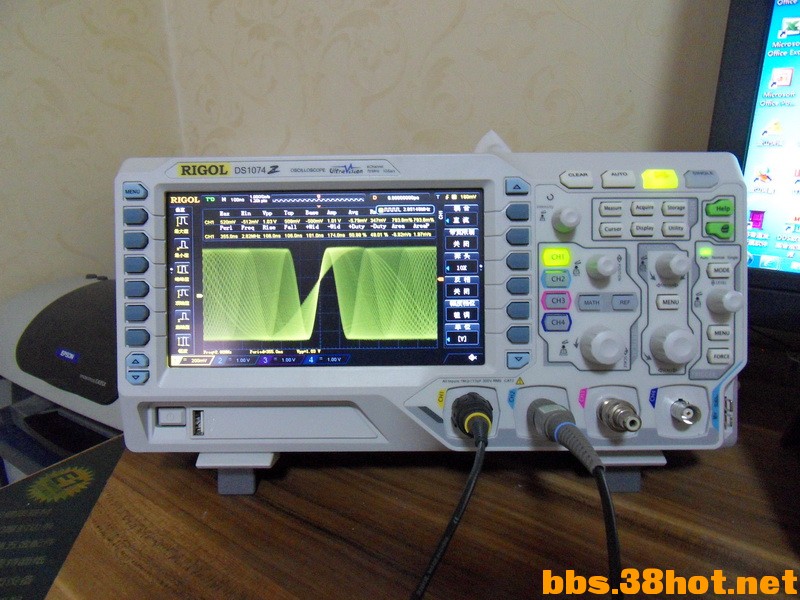

推荐你买普源的新产品DS1000Z系列示波器,7寸大屏,800X480的分辨率,基于DS2000平台,4通道,64级灰度(DPO啊),3000以内的价格(DS1074Z,实测带宽超过100Mhz),本人某宝刚买了一台,性能不错,你可以看下普源的网站,下面是我实拍图片:
