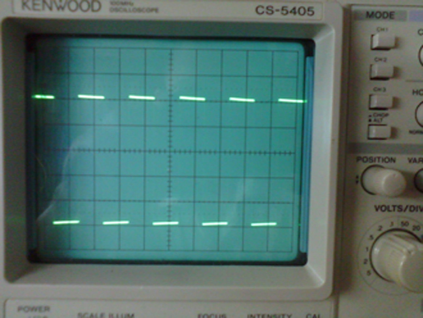

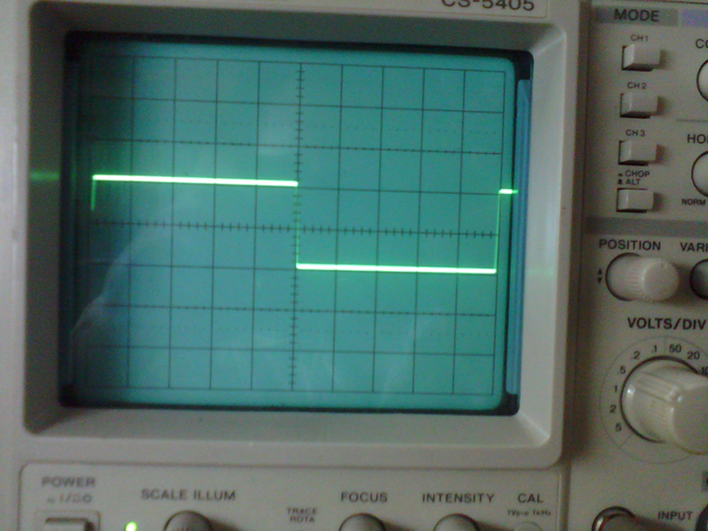

一台cs5405输入1Khz标准信号,探头X1挡,慢扫描和快挡描时的波形,一个知真,一个没问题。
老兵1234
老兵1234
发表于 2013-8-29 22:40:24
机器频率特性有些偏差,但是偏差不大。
上面那个波形看着倾斜的严重,是因为上下两个波形的信号幅度和时基不一样。上面的信号幅度是下面波形的2.5倍,波形的倾斜也被放大了2.5倍,时基是下面的5倍半,放大了的倾斜被压缩在不到1/5的空间里,看上去倾斜的就更明显了。
