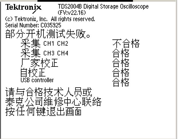

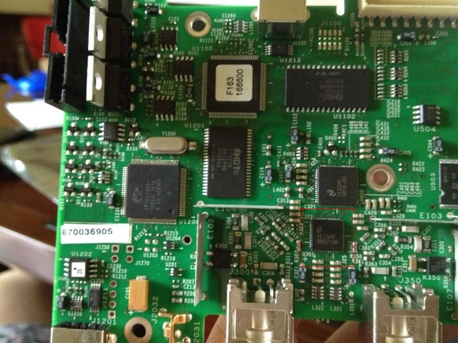

TDS2004B 通道2测试失败,无波形,IC U301  VE15AB 损坏的可能性大吗,芯片资料哪里找?
修过它的高手是如何判断芯片好坏的?

 楼主| 发表于 2013-8-29 10:55:42 | 显示全部楼层
调 ch2  v pos 不起作用, 无水平波形, 看不到ch2 的波形

发表于 2013-8-29 18:55:32 | 显示全部楼层
       “”“”“调 ch2  v pos 不起作用, 无水平波形, 看不到ch2 的波形”“”“”
1,ch1,ch2通道的是垂直方向的波形才对,有时候表笔断了也是没有波的。
2,可以用ch3,ch4通道的VE15AB,代换CH1,CH2通道的VE15AB。
发表于 2025-7-13 13:49:24 | 显示全部楼层
用热成像照一下,烧个鸡。
