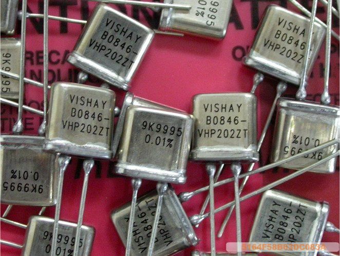

各位老大,你们的VHP电阻都收到了吧,做得怎样了?测试情况如何?把过程和结果发到这里吧,也便于保存和查找!

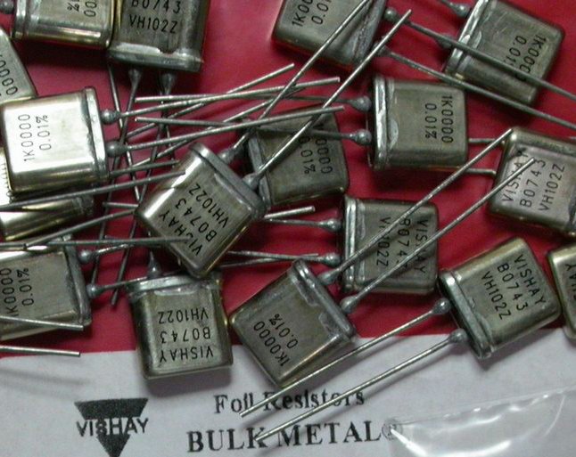

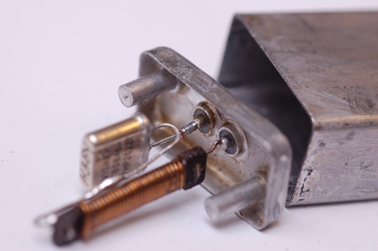

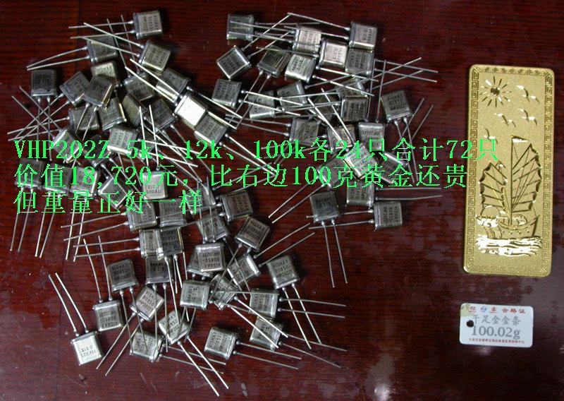

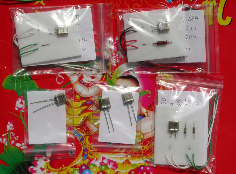

 楼主| 发表于 2009-1-29 21:39:03 | 显示全部楼层

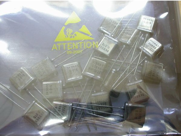

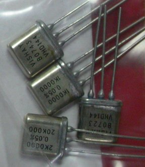

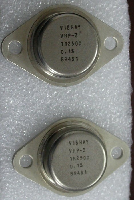

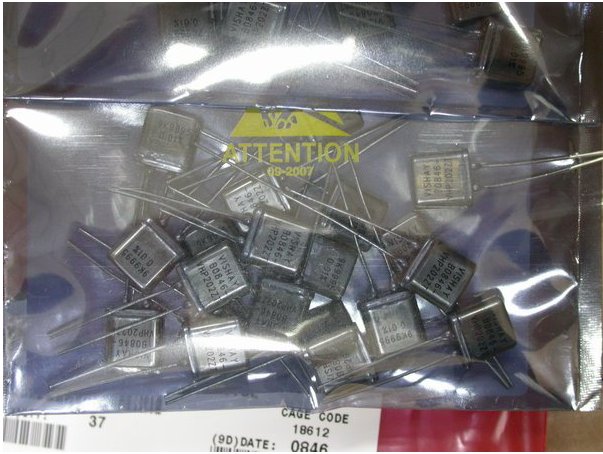

大家购买到的部分VHISHAY电阻

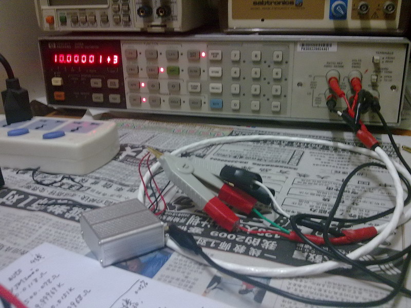

 楼主| 发表于 2009-1-29 21:51:09 | 显示全部楼层

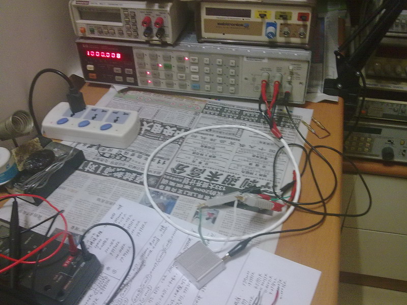

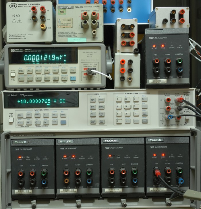

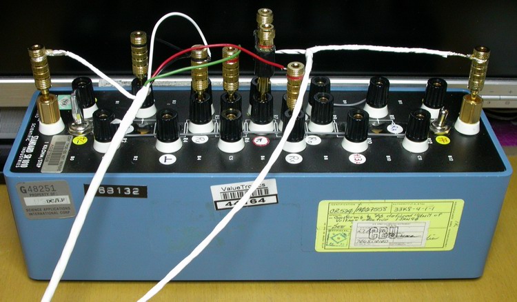

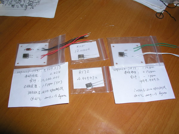

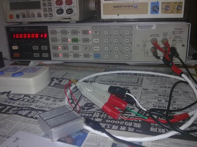

LYMEX老大的测试仪器!

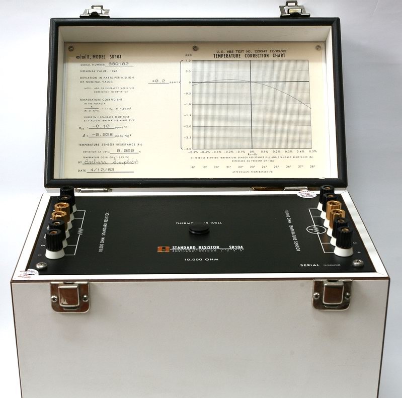

测量用3458A八位半万用表和其他标准:
esi SR104标准电阻,世界上最稳定的10k电阻,目前卖价7k美金:
Warshawsky四跨线电桥:

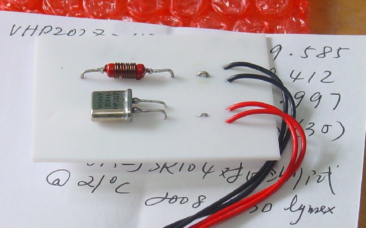

LYMEX老大亲自制作的部分半成品

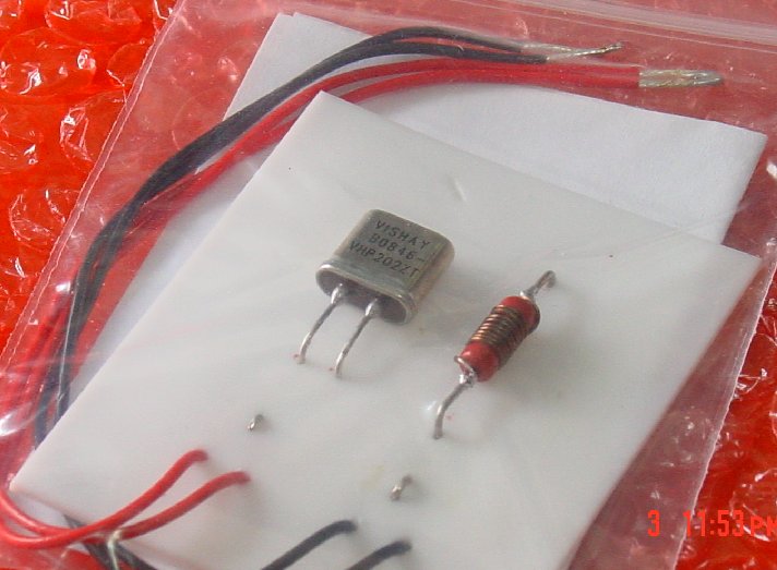

俺的202z!

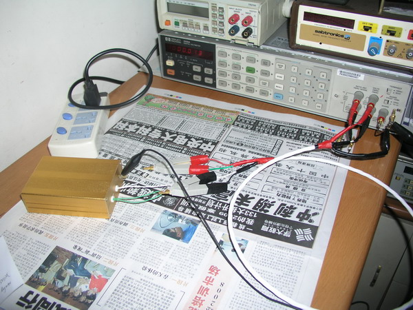

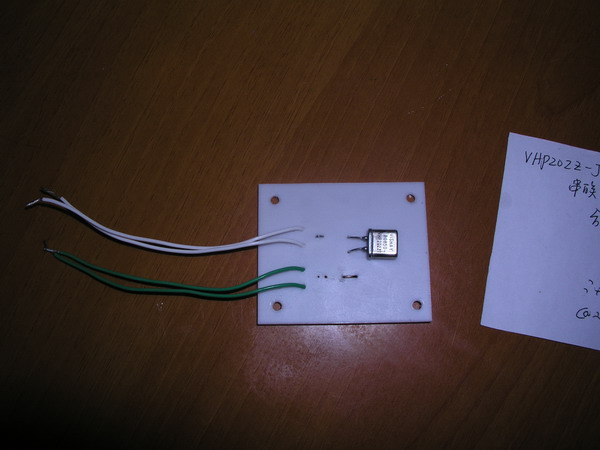

 楼主| 发表于 2009-1-30 16:00:32 | 显示全部楼层

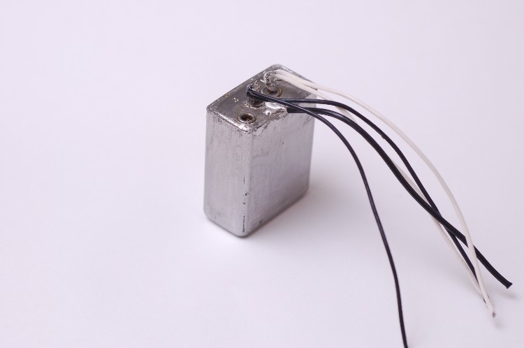

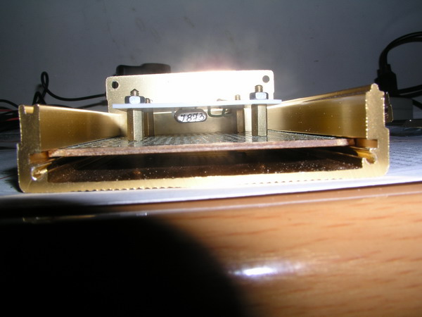

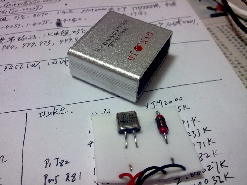

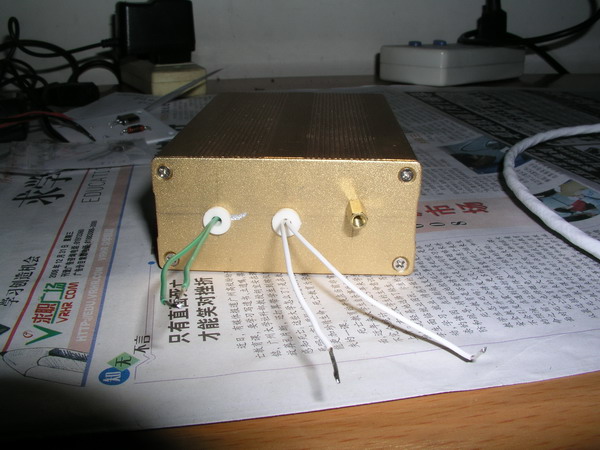

开始装盒!
测试一下

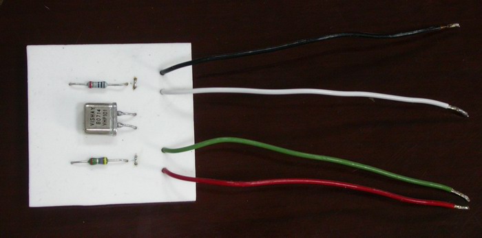

 楼主| 发表于 2009-2-2 14:31:50 | 显示全部楼层

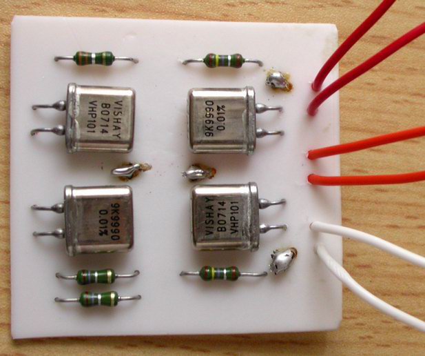

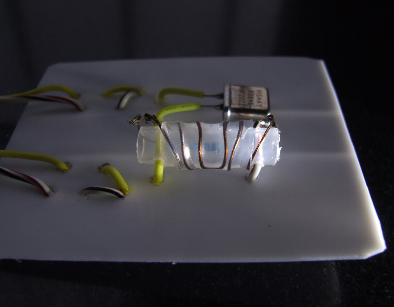

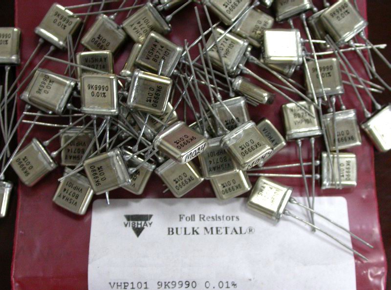

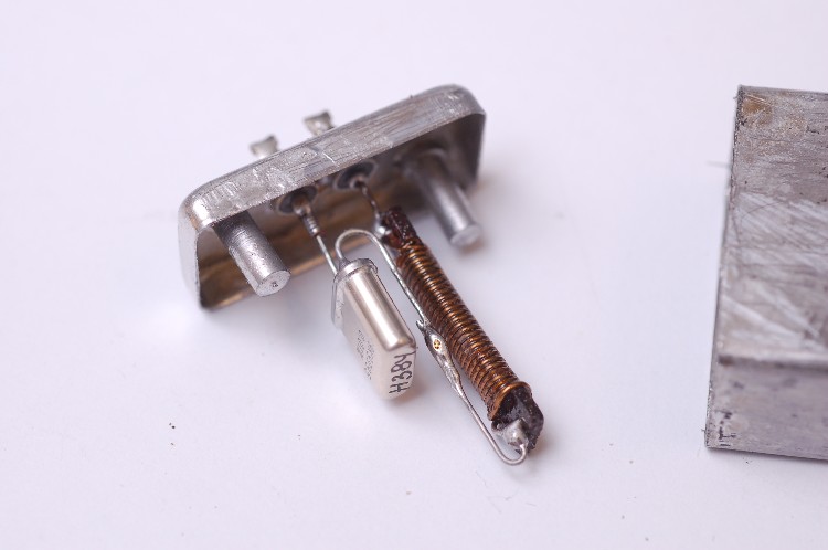

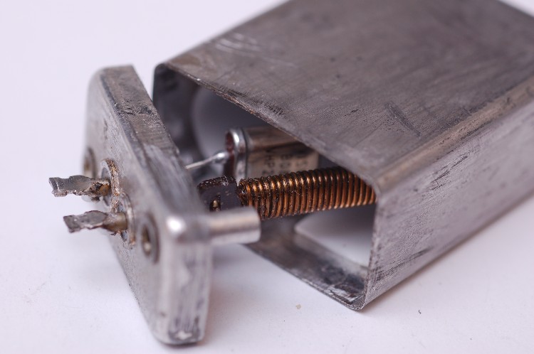

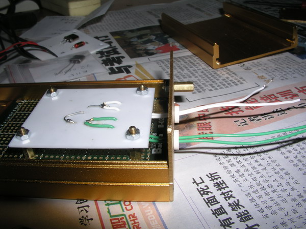

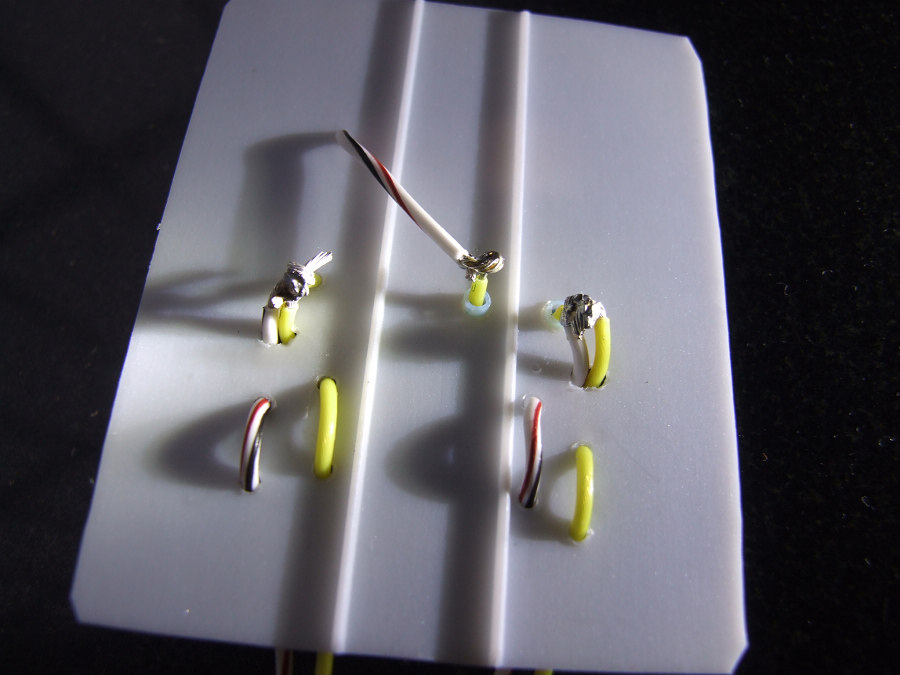

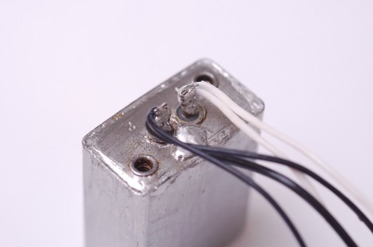

lymex老大做的!
主料VHP101四只,指标和大多数金封金属箔的一样,是5ppm/年。
设计草图
电阻体已经做好还没接上线。底板是Teflon的,线也是。
接好线后。中间两根线用途不大可以取消。
 楼主| 发表于 2009-2-6 23:43:43 | 显示全部楼层

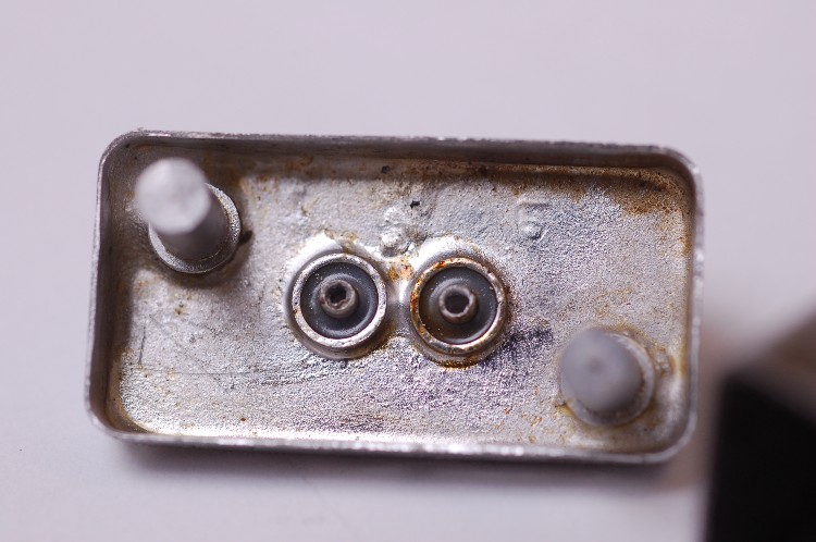

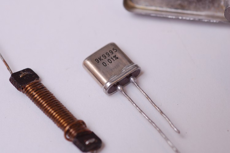

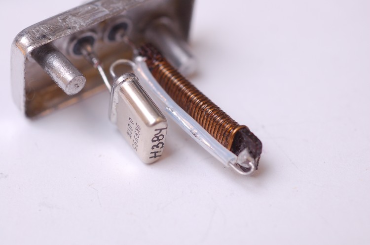

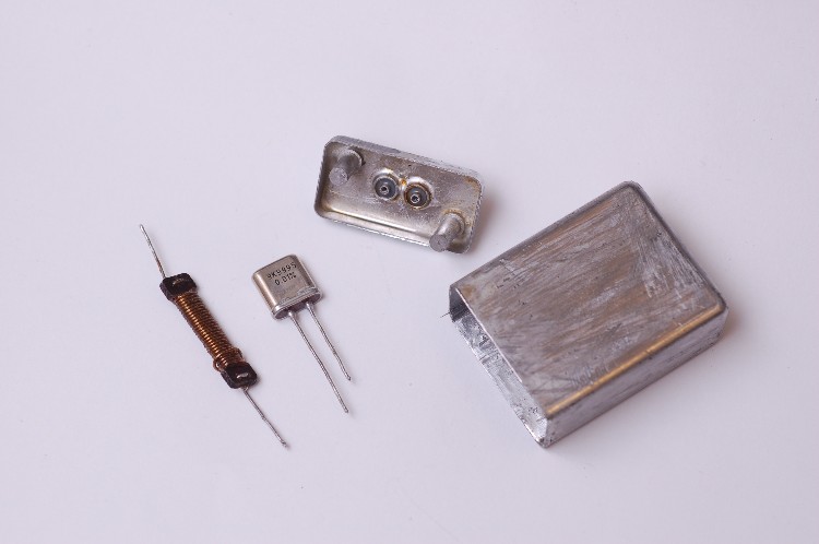

AEON珍藏的10K电阻制作,被我挖出来了!

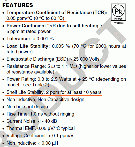

vishay的金封金属箔电阻, 比较早以前的vhp202, 以及类似工艺系列的,指标就是10年漂移2ppm
好像不是2006年才有。
发表于 2009-2-21 18:04:19 | 显示全部楼层
引用第11楼xplore于2009-02-17 00:01发表的  :
好像不是2006年才有。
以前的vhp202我有资料,指标是每年5ppm,这与其他VH金封金属箔都是一样的。
指标10年漂移2ppm,是最近才有的。
后附VHP202的老资料,是05年3月的,当时是1年5ppm。更早的02年资料我也有,一样的。
hmetlab.zip
103 KB, 下载次数: 718
发表于 2009-2-21 18:09:16 | 显示全部楼层
另外,现在还有很多VH电阻,指标仍然是1年5ppm,比如VHP102Z,其pdf文件可以到Vishay网站上看:
http://www.vishay.com/docs/63063/vhzherme.pdf
发表于 2009-2-21 20:59:32 | 显示全部楼层
如果工艺没变, 现在的文档说VHP202是10年2ppm ,那么就是说以前生产的实际上也是这个性能, 只是当时没能测试到,所以以前说的每年5ppm是保守的。
或者现在生产的VHP202工艺和以前不同了,现在的稳定性比以前有大幅度提高?
发表于 2009-2-22 23:51:07 | 显示全部楼层
恩,现在的是202Z,指标高。以前是202,指标差。
但也有的改了指标,比如VHP101,以前是5ppm/a,现在是2ppm/10a。
发表于 2009-3-21 19:04:37 | 显示全部楼层

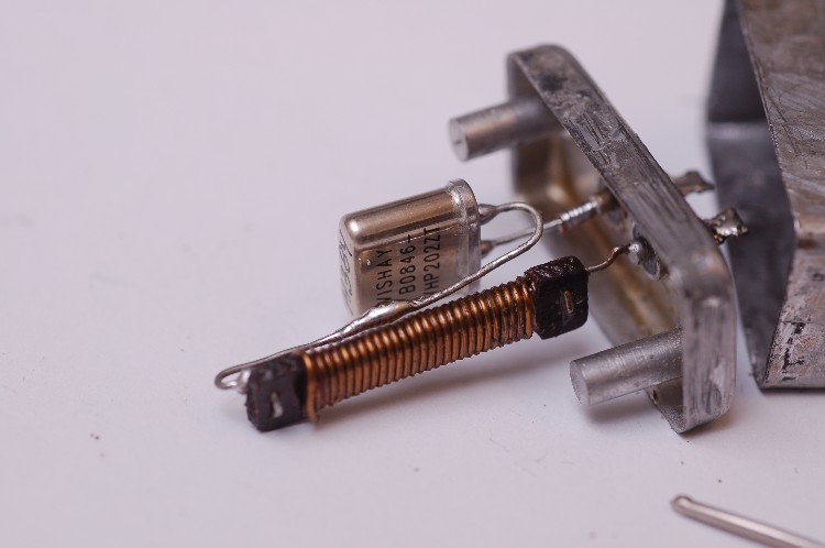

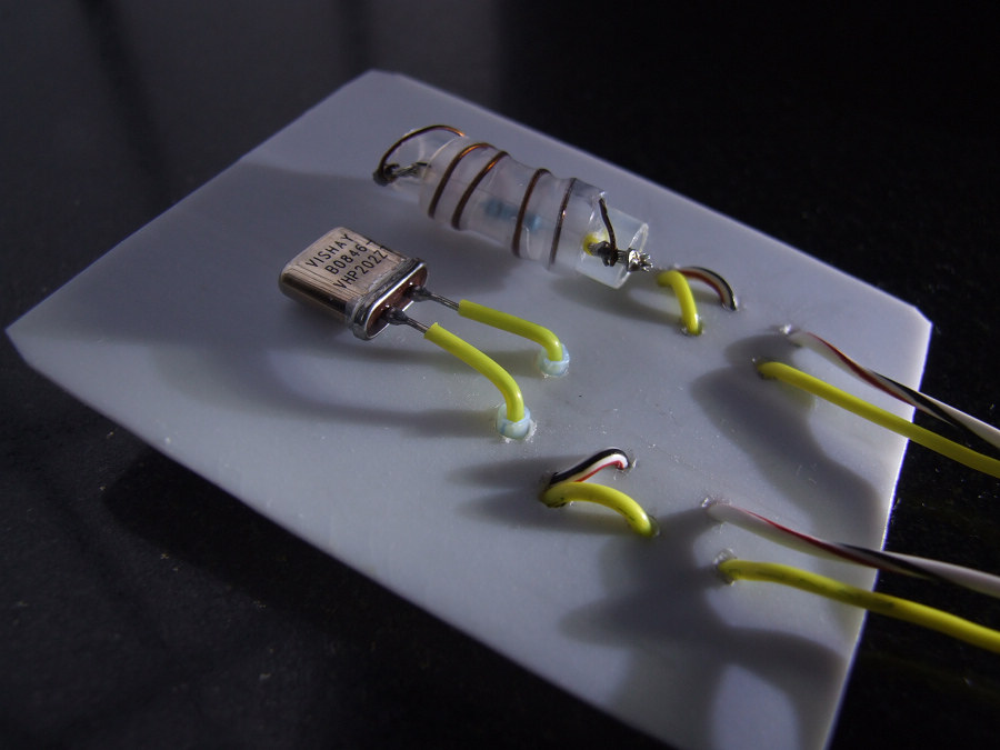

因为导线电阻不能忽略,所以原来的又拆了,做个工艺更好的,发上来报告下。
晚上,发现冷却时候的水渗到康铜丝里面去了,又把热缩管剪开抹干。
发表于 2009-3-22 17:21:57 | 显示全部楼层

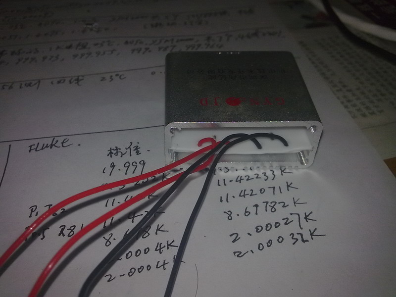

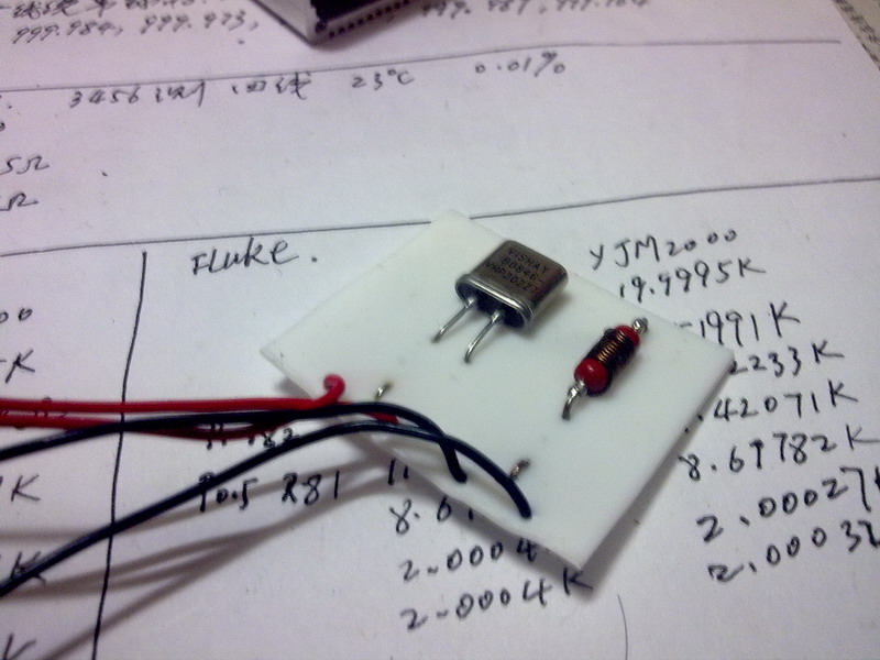

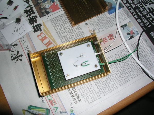

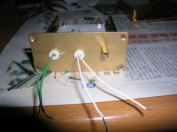

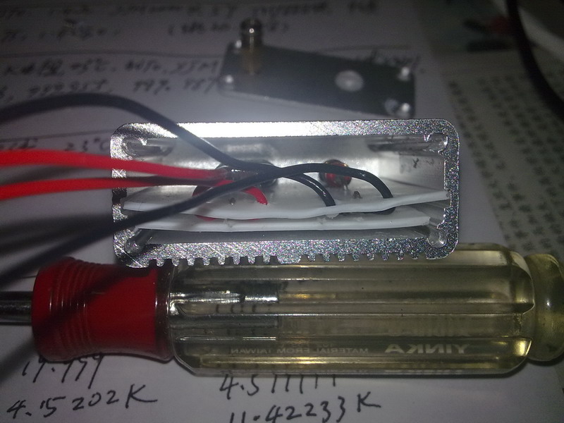

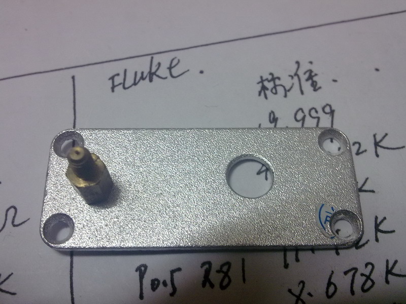

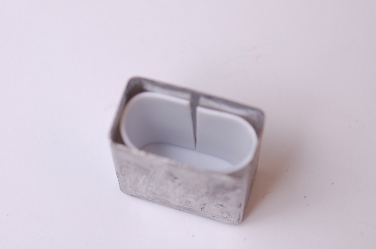

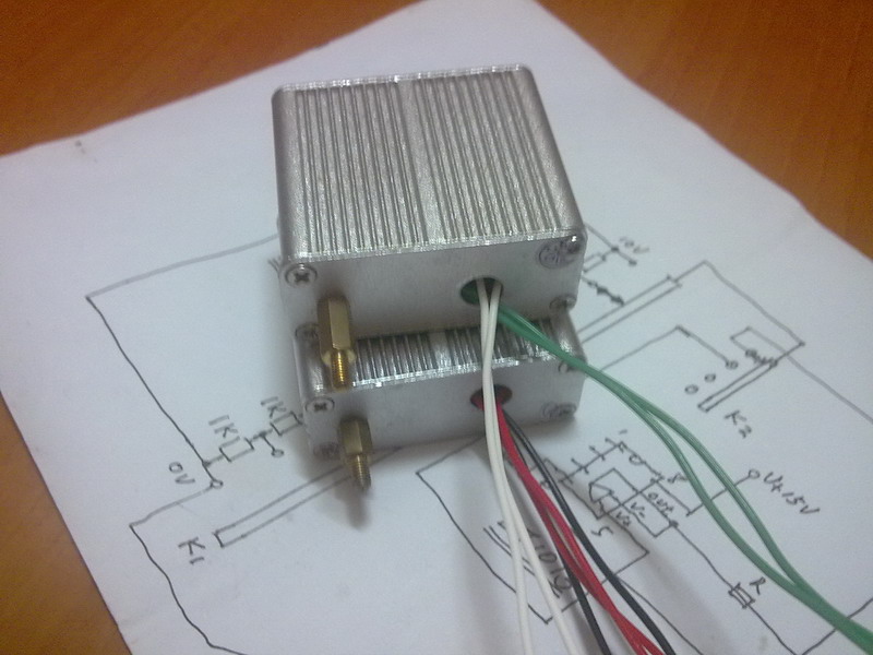

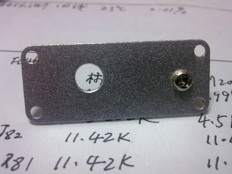

把原来做的VHP202Z山寨标准电阻装小盒子里了!目前只只装了2个,1K000和10K000
小铝盒是在广坛买的,VHP202Z是团购的,老大帮忙做成小板并标定!
为了能装进小盒里,重新裁好尺寸的小板!
小盒盒小板的合影
装进去后留个影
加工盖子,利用原来的孔!
测试一下,还挺准!10K000的
测试一下,1k000的
兄弟两站一起照张相
大外壳以后有时间再做!

发表于 2009-8-8 20:48:43 | 显示全部楼层
 楼主| 发表于 2009-8-8 21:41:00 | 显示全部楼层
是的,这样看来我的表是负偏差!测试夹是真得4线,只是为了简单,电阻引出线让我临时并联在一起了!可以分开,测试夹的头部垫个绝缘板就成真正四线了!
发表于 2009-8-8 23:02:51 | 显示全部楼层
