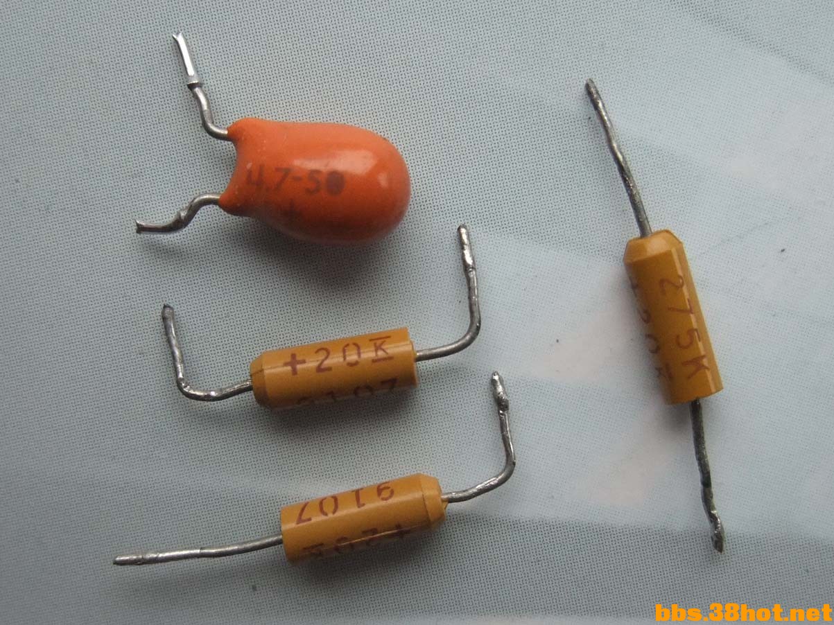

发表于 2013-8-28 16:05:16 | 显示全部楼层
    下面这个图片就是修机换下来钽电容。那个黄豆形的是个4.7μF/50V,来自一台福禄克高频信号源。故障是机器有输出,按键有功能,屏幕无显示。检查发现37V没电压,拔下面板的排线,电压恢复。拆开面板,发现37V电源上有这么个东东,万用表检查,短路。更换后,面板显示功能恢复。
    那几个子弹头型都是来自TEK2430/2440。故障现象相同,开机风扇转,面板指示灯点亮,屏幕不亮。一般都是垂直和水平矢量发生器电路的4只2.7μF/20V 的钽电解电容短路,造成+15V或-15V短路。更换后机器就可以恢复功能。这几个电容短路后有时还会起火燃烧,将电路板烤糊。
    另外,最好将这几个祸事党的党徒全部更换。如果只更换那个短路的,再开机仍然不能启动,因为又有另外一个被击穿了。还是斩草除根,永绝后患为好。
发表于 2013-8-28 16:15:45 | 显示全部楼层
老兵1234 发表于 2013-8-28 16:05
下面这个图片就是修机换下来钽电容。那个黄豆形的是个4.7μF/50V,来自一台福禄克高频信号源。故障是机 ...
老大威武!其实这都是一些人的不传之密!在此学习了,谢谢您!

碰到这样的情况是把所有的钽电容都换掉吗?

发表于 2013-8-28 18:08:09 | 显示全部楼层
出现故障后维修时更换就可以。除了更换短路的钽电容外,将同规格,同批次的更换了就可以了。其它型号的没有发生故障的没必要全部更换。因为不同规格的元件,品质、性能还是有一些差别的。
在修理岩崎示波器的电源时,就发现,6只1000μF/16V的电解电容全部鼓包了,而同一块电路板上其它二十几只不同规格的电解电容完好无恙。所以,只要将同一批次、同一规格的更换了就可以了。
