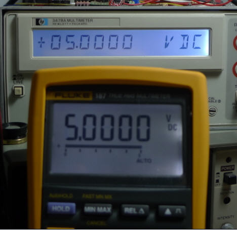

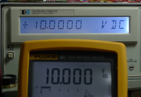

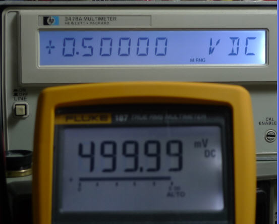

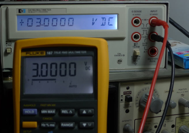

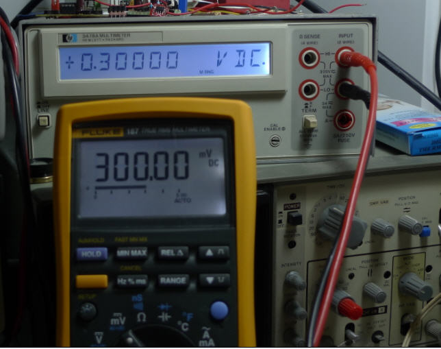

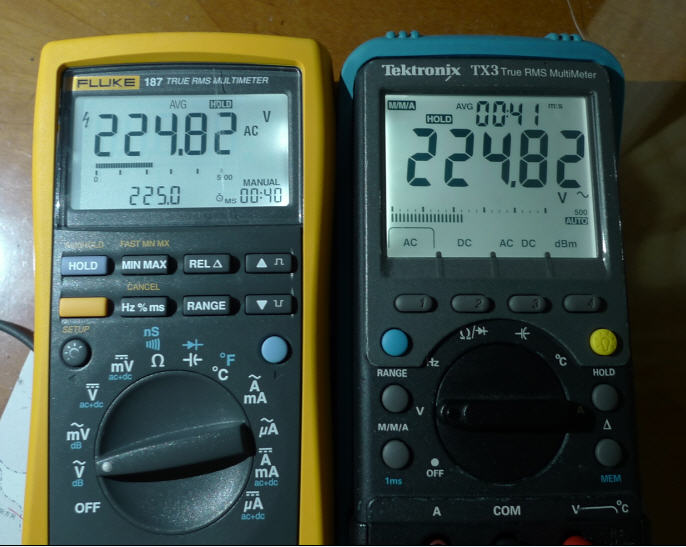

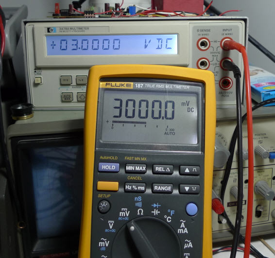

      手闲不住,今天尝试着校了下F187。
      校正前测5.0000V,显示4.9992V,测10.0000V显示9.998V,偶尔跳一下9.999V,其实也都在精度范围内,可是没忍不住,还是折腾了一下。当我校完DCmV各档后,很意外地发现DCV也准了,其它各功能全部捡查了一下,发现精度比原本更好了(DCmV校准将影响所有的功能的精度,ACmV将影响所有AC档),这下好了,不用往下折腾了。
       DCmV档的校准点也就是0、50mV、300mV、500mV、3000mV五个。毫伏信号全部由二手塑料块,加二手金属箔多圈可变2只(1k,50R),从AD588BQ的5V中分得,调出的电压短稳相当好。用3478A参比校正。上几张校后测试图。
 楼主| 发表于 2013-9-6 22:44:45 | 显示全部楼层

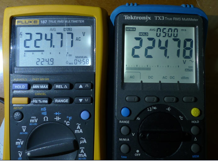

上面最后2张是和TX3测交220V对比,因为AC市电不断在跳变,所以我用了最大/最小/平均值功能,一张2表同时采集40s求平均值,另一张2表同时采集5分钟求平均值。2表测值几乎一致。
