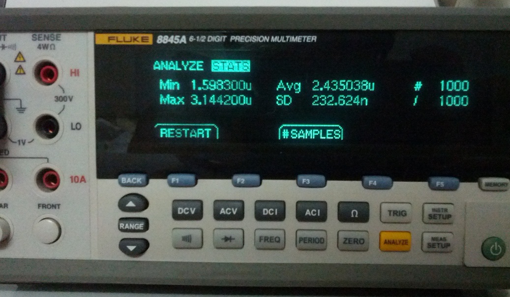

第一张是热机30分钟后,进行第一次1000个点测试,速度NPLC=10,量程100mV
图中看以看到,有1.5uV多一点的Vp-p噪声。SD为232.624n。其中平均值怎么都消不去。

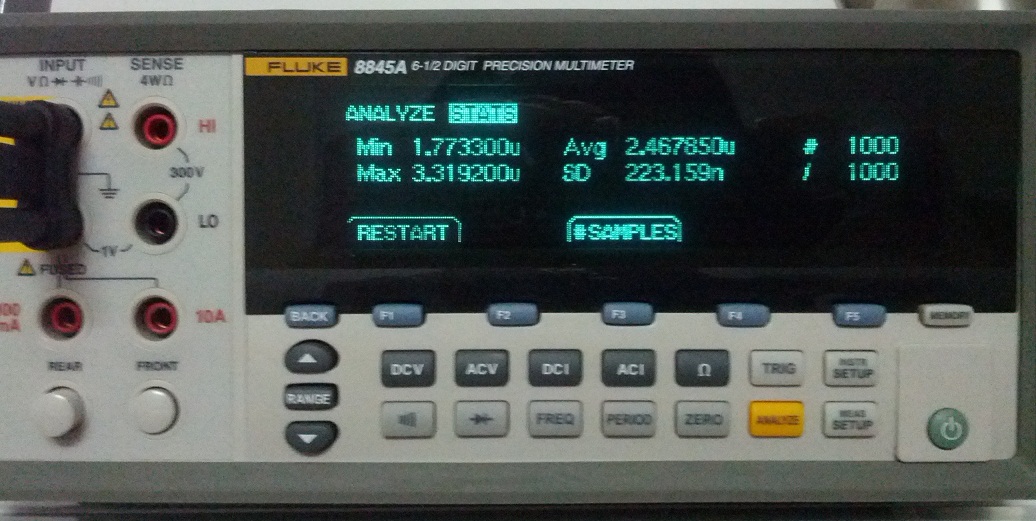

然后是第二张图,这是紧接着又测了一次,为了验证直流偏置是什么,这次我倒置了短路子。
看得出,噪声Vpp依然是1.5uV多一点,SD依然非常接近,是223.159n。短路子倒置了,但没看见偏置有什么变化!

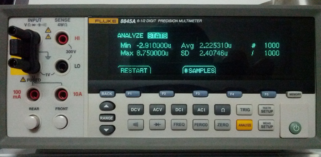

接下来第三张图,是量程变为10V档位,因为发现噪大,关闭了旁边很近的液晶显示器。其他条件不变。
额……Vpp似乎有点不对劲,但似乎是4个点的感觉,也就是分辨率就是2.91似的……(因为我一直在旁边看着,测了几次,都是这样)。
SD也悲剧了,SD=2.40746u,额额……

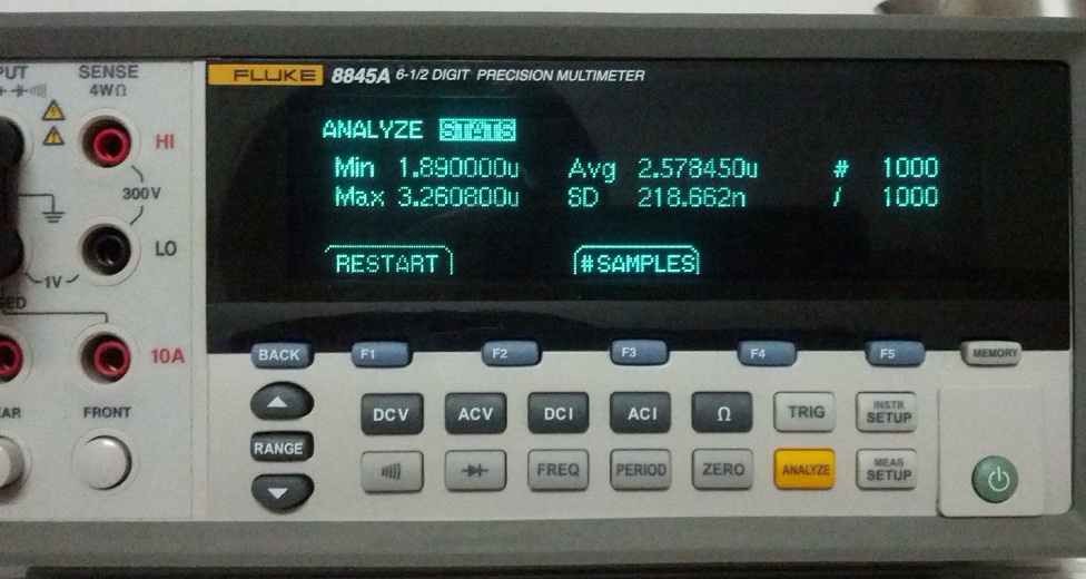

我赶紧切换回100mV量程,依然关闭旁边很近的液晶显示器,然后又测了一次:
看得出,噪声稍微好一点,也可能是预热有45分钟了,也可能是显示器关了,也……(没那么多可能性)

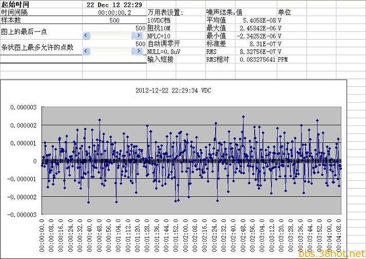

最后一张图是坛友的精华帖的图,那位仁兄测试了他的34410,拿来截图一下:
看的出,人家10V档位,都是NPLC=10。但是人家Vpp噪声才4.8uV!标准差是SD=831n!
而我的是SD=2.41u!差了整整3倍啊???
