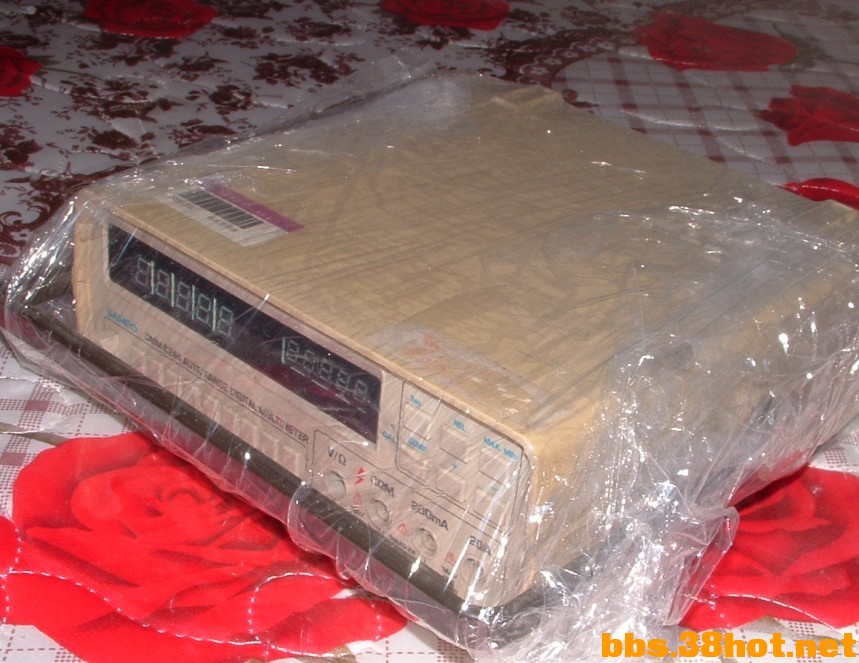

    不少朋友买过这个表,也有不少人说这表很山寨。但我比较喜欢这破表,一方面是那年代四位半广泛采用的ICL7135方案,它的性价比高以及易与单片机接口。二方面是找到了液晶版的说明书,能自己校准。由于开始没找到校准决窍,还EMAIL给了国内厂家居然还得到了回复,意外惊喜中,虽然没指出我校准失败的原因,但已经很满足了。出于严重的好奇心以及个人完美主意,将表的电路图给绘了出来。并找到了此表不完美的地方,经过一番瞎折腾,自我感觉不错。在此将表的模拟部分发上来大家讨论下。
    目前发现的两个问题,一是正负15V供电储能电容太小,导致输出连15V都达不到,影响系统稳定,可将7815和7915前后的电容都加大到1000uF以上。加大后实测纹波不到原来的十分之一。二来就是前面说的校准决窍:REF1V一定不能出现正偏,只能调到0.999X。否则会导致后面校准失败,原因我不是很清楚。不过这样没有任何影响,因为这个表的每一个量程都是可以单独校准的。校准点不必非要说明书上说的标准1V、10V之类的,只要你有高位的表,通过多次校准与高位表一致就可以了。以上为个人看法,有无其它负面问题不做保证哈。

7815这样的稳压块后面也要加大滤波电容?
