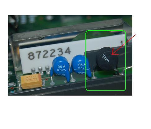

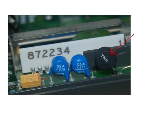

万用表上的1个元件不认识,黑色的厚厚的1个小圆饼上面只有 Thm 字母,拆下量了阻值大概是 1K。就是下面图里红箭头指的那个,请各位大侠指教这是个什么元件,怎么判断它的好坏?谢谢了。
发表于 2013-8-27 00:12:34 | 显示全部楼层
温度保险?
发表于 2013-8-27 00:54:48 | 显示全部楼层
热敏电阻
发表于 2013-8-27 07:23:27 | 显示全部楼层

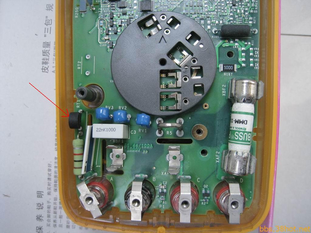

287主板,那个会不会是压敏啊
发表于 2013-8-27 08:21:15 | 显示全部楼层
看PCB上的零件标号就行了,RT是热敏电阻,RV是压敏电阻。
发表于 2013-8-27 08:31:14 | 显示全部楼层
5楼正解
发表于 2013-8-27 09:04:34 | 显示全部楼层
应该是热敏电阻
发表于 2013-8-27 12:52:14 | 显示全部楼层
PTC,正温度系数热敏电阻,保护用。
发表于 2013-8-27 15:26:35 | 显示全部楼层
福禄克表里常有
 楼主| 发表于 2013-8-27 17:55:37 | 显示全部楼层
谢谢解答,按你说的元件标号 RT1应该是热敏电阻,但它的规格是什么?元件上只有 Thm 代表什么参数?怎么能判断这个元件是否损坏?
发表于 2013-8-27 20:20:22 38hot手机频道 | 显示全部楼层
如果坏了用啥替换?如果手头没元件
发表于 2013-8-27 21:10:42 | 显示全部楼层
有1K的阻值应该没坏中以,我的187就是1K的阻值。
发表于 2013-8-27 21:41:35 | 显示全部楼层
加温测量一下
发表于 2013-8-28 08:20:19 | 显示全部楼层
根据你前面的测试来看大概应该没有坏。
