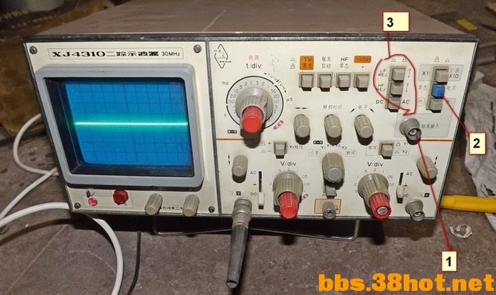

新手求助示波器的几个按钮的作用 谢谢 如下图
1 是什么输入
2 ?
3

发表于 2013-8-26 17:49:20
图不清楚,不过很明显是外部触发用的一个低通一个高通,一个触发方式选择

发表于 2013-8-26 23:15:03
谢谢楼上的朋友 探头在路上 今天又试了试 有问题 拍了视频 T/DIV 档 在US档双通通道正常显示两条线 在MS档2档两条直线开始闪烁 数再大就不成线了 视频 上传中 请高手解惑 谢谢

发表于 2013-9-12 23:29:54
楼主的这台示波器工作正常。

发表于 2013-9-13 10:08:43
邓南 发表于 2013-9-12 23:29
楼主的这台示波器工作正常。
1应该是外部触发源的输入口
2,常态是指同步输入信号作为触发源。电源是指同步输入的220V电源。如果50HZ触发源的频率就是50Hz。
3,是耦合方式,LF低通滤波。HF高通滤波,AC/DC是指触发源耦合是AC或者DC
