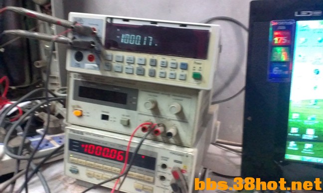

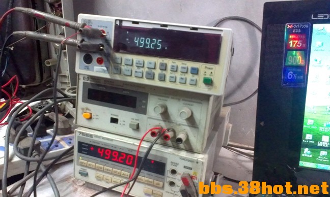

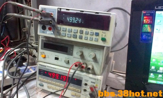

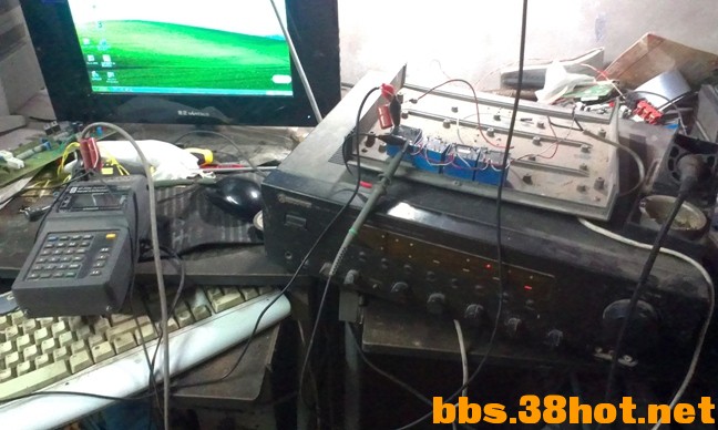

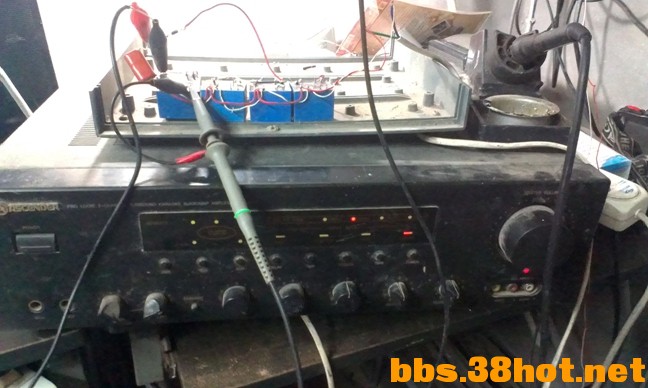

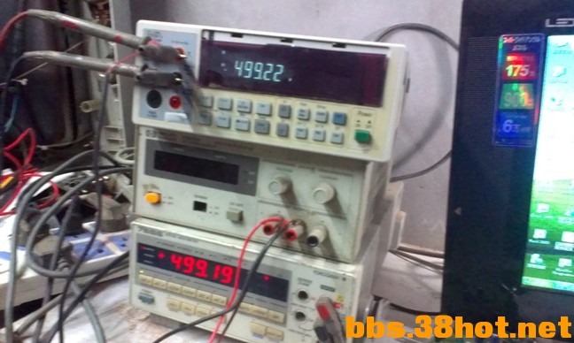

就是它了,一个旧的功放机,上面是4个一样的小变压器,两只4007。一个1600V 2000PF的电容,信号源是一个能产生1KHZ的一个什么表表 够乱的.jpg 这些东东和精度是不相干 的,甚至不如一个7805。。汗一个。
一阵折腾。结果如下,但这不是最终的,
AC500V.jpg 1000V.jpg 为什么我敢这样做?就是因为有它。虽然它和精度或测量也没有多大的关系。

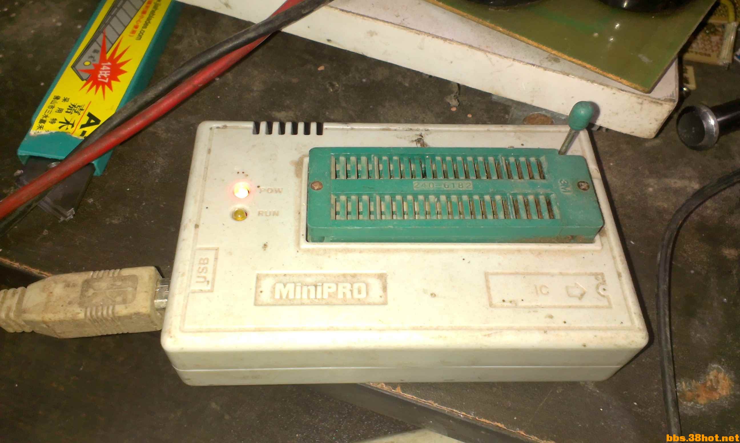

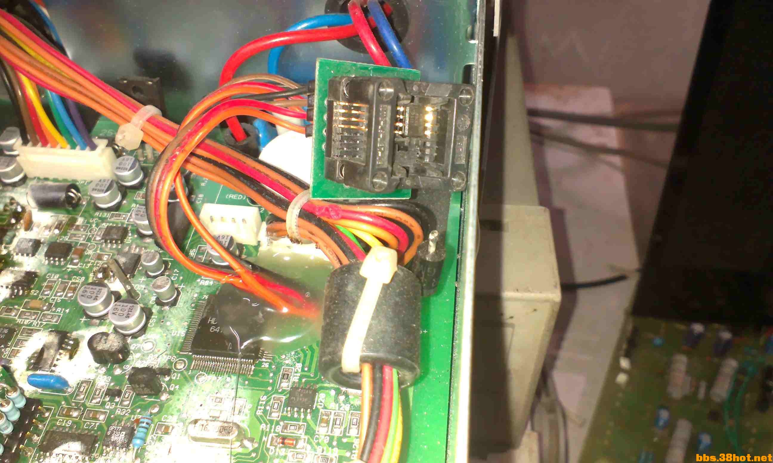

取下来也方便。

功放能输出1000V的电压?难道是放广播用的定压功放?
发表于 2013-8-26 10:55:59 | 显示全部楼层
没看懂你的思路,你是怎样利用功放的4个变压器?
发表于 2013-8-26 13:03:37 | 显示全部楼层
猜一下你的思路:信号源经功放作为变压器初级信号,变压器反接串联升压,最后整流。靠调整功放或信号源实现电压调整。

发表于 2013-8-27 06:14:30 | 显示全部楼层
强大啊 呵呵 话说这中SPI的ROM 刷刷很方便
不知道这个ROM 的片子是什么型号的 多大的啊?
 楼主| 发表于 2013-8-27 07:15:18 | 显示全部楼层
93c66
atmel

发表于 2013-9-6 21:52:00 | 显示全部楼层
对比校准?那个座太奢侈了吧
 楼主| 发表于 2013-9-6 22:26:27 | 显示全部楼层
我有编程器,不玩了可以取下来的,再说那个座也不贵啊。。
他应该是用变压器逆变的!
