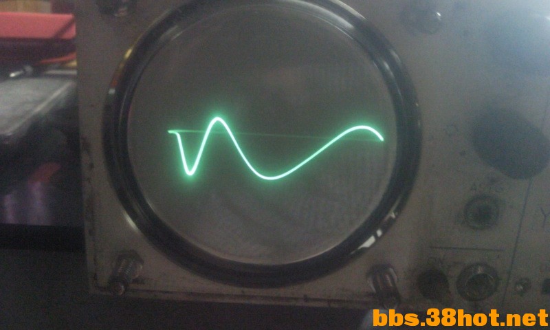

一325示波器出现如图波形失真,有高手知道故障出在那吗?谢谢!

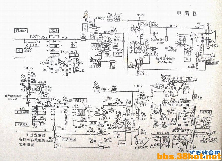

付电路图

楼主,我知道是行扫描畸形造成的,但是具体到那个元件,需要你自己查了。
简单点说,正常行扫描在屏幕上是匀速扫描,但是你的现在是先慢后快。
楼主你仔细测量下,我估计就是某个元件参数变化造成的。

检查X输出部分的电源滤波电容。
发表于 2013-8-26 07:51:06 | 显示全部楼层
建议查一下X轴锯齿波
