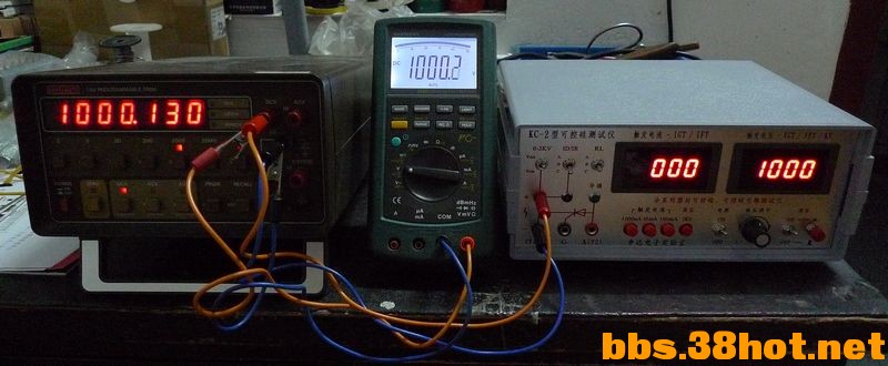

用有DC高压输出的设备输出1000V高压进行表表比对.

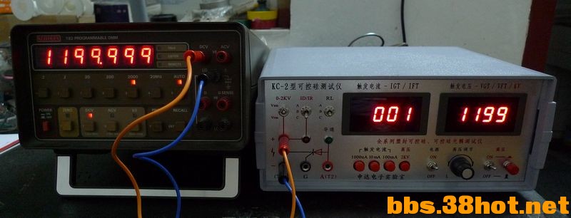

吉时利192最高可以测量到1200V.

有5.5D输出的1000V  keithley 2410就行,不过校准完的话 估计表也乱了

简单点用耐压仪1000V比对7555估计可行
