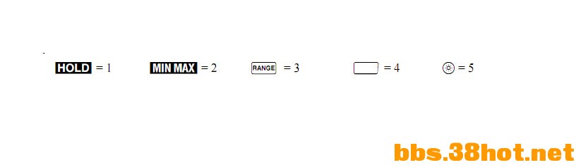

4、仪表按钮代表1-5数字,如下所示,用于输入或更改密码:
5、输入按4键输入当前密码 ,如果第一次 改变密码,输入HOLD(1)、MINMAX(2)、RANGE(3)、黄键(4)。

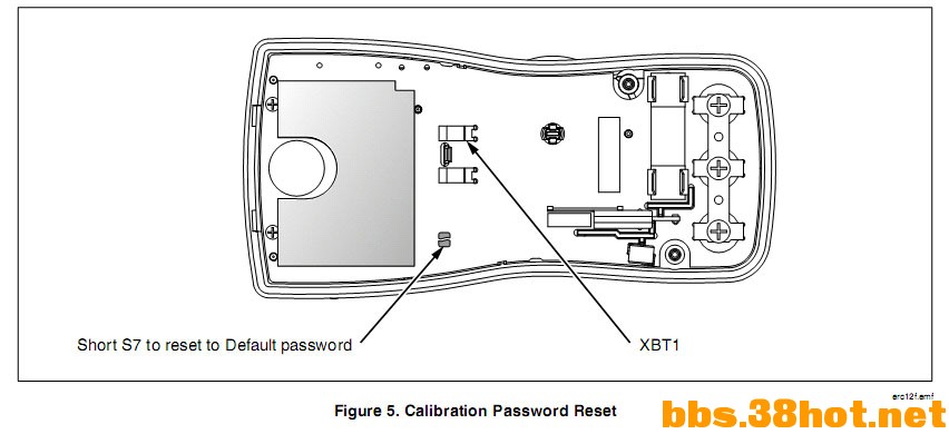

恢复缺省密码
如果校准密码遗忘,可以使用下面步骤的手动恢复默认密码(1234):
警告:
为了避免触电或人身伤害,打开后盖之前,撤去测试引线和任何输入仪表的信号!
1、移去仪表后盖。露出顶部的pca
2、电池连接焊片(XBT1和XBT2)连入9V电源。参看图5.
3、将旋转开关从OFF转到其他任何位置。
4、短接PCA 背面的 S7 CAL触点。见图5。电表应发出哔哔声。现在已经恢复默认密码。
5、移去电池,盖好背盖。

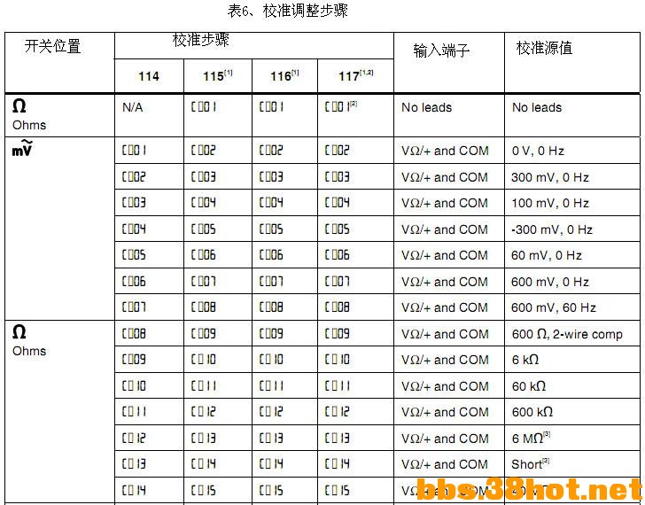

6、表4列出,适用于每个校准步骤的输入值,每一步中,将旋转开关的位置,并表示施加输入到端子在表中。
备注:一些调整步骤需要额外的等待时间后结束,如表6中所述。
7、每个输入值后,按黄键接受输入的值并且提示进行下一个步骤(例如C002等等)。
备注:按黄键后,一直等到进行下一步的提示才可以改变校准源或旋动电表旋钮。
一些调整步骤的执行时间长达几秒。
对于一个给定的步骤,如果旋钮是不是在正确的位置,电表会闪烁单位报警,直到旋钮在一个有效的位置为止.如果显示的读数和所需的输入值是不符合,按键会禁止使用,直到正确为止。对于这些步骤后,仪表会发出蜂鸣声时,该步骤完成。
同样地,如果将旋转开关是不是在正确的位置,或测得的值不在预期范围的输入值,仪表会发出两声哔哔声,按下黄键时并不会继续到下一个步骤。
8、进行最后一步后,显示屏显示“end”以提示该校准调整完成。按黄键转到电表普通模式。

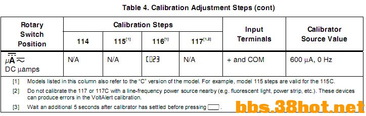

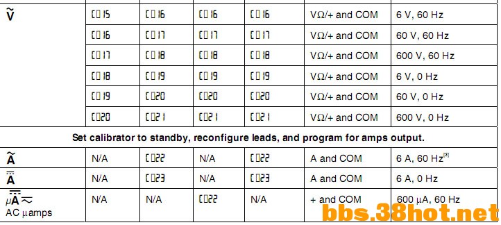

附图:校准调整步骤
表尾注释:
[1]此列中列出的模型也指到“C”版表型。例如,115型号的校准步骤对115C同样有效,余类推。
[2]不要在(如荧光灯,电源板等)电源线路​​频率附近校准117或117C。这些器件可能产生校准错误。
[3]按黄键校准再等待5秒。
