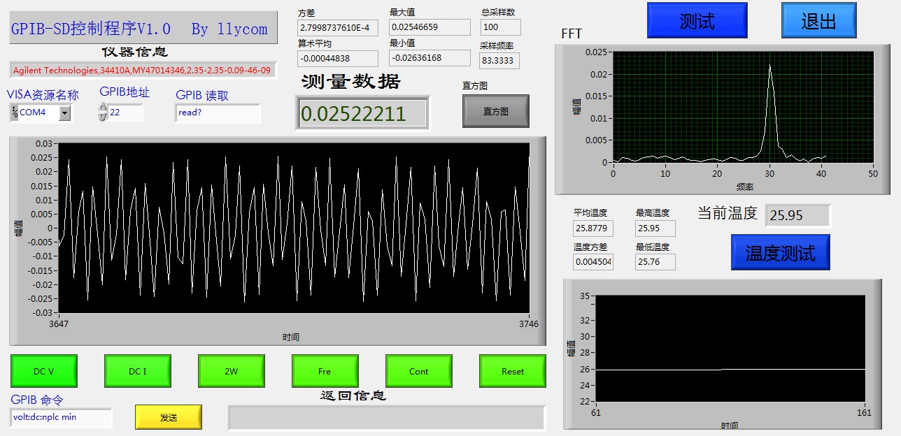

最近利用LABVIEW编写了一个基于SCPI语言的万用表(如34401A,34410A等)测试程序,把万用表面板上的功能用软件写了一下,另外增加了一些统计、图形、命令的功能。这个程序已打包成安装包形式,无需安装其它软件就能运行了。这个程序是基于本人以前开发的GPIB_SD采集器的基础上写的,唯一的问题就是为了增加采集的速度,把原来GPIB卡的温度改为单独测试了,但脱机采集时还是有温度的。现提供给朋友们测试一下能否使用,如果觉得可以使用,需要对原采集器的固件程序进行升级。
程序的界面,其中直方图还没有完成。
程序界面
程序界面

 楼主| 发表于 2013-8-24 20:05:53 | 显示全部楼层
徐利达 发表于 2013-8-24 19:37
不知道能不能控制爱德万7351
日本的表估计这个程序是不行了。不是SCPI语言的表需要重新写一个特殊的程序。
 楼主| 发表于 2013-8-24 20:07:26 | 显示全部楼层
ahhui 发表于 2013-8-24 20:01
原来脱机时还有温度啊,我以为升级后都没温度呢,就没改。除了寄过去还有别的方法升级吗?
联机时测试时,也是有温度的,不过是分了一个窗口单独显示了。

可以发回,如果有ARM下载工具也可以自已升级。同时,这个版本修改了以前测量温度的BUG,现在可以测量高温到100度以上了。

这个采集器设计的开放性很好,我昨天按照说明书上的方法,用串口软件直接通过GPIB采集器发送命令到设备,也成功了。这样的话自己也可以用LABVIEW或者其它语言编写监控程序了。

不升级没有办法用,原来的速度较慢。

也不可以用。

请教版主,我链接34401后,不能显示仪器信息,点击测试,34401就报错
还要设置什么参数么?
多谢
 楼主| 发表于 2014-7-12 11:13:21 | 显示全部楼层
地址对了吗?一般默认是22.建议先用VC的那个程序,测试通过了,再使用LABVIEW
