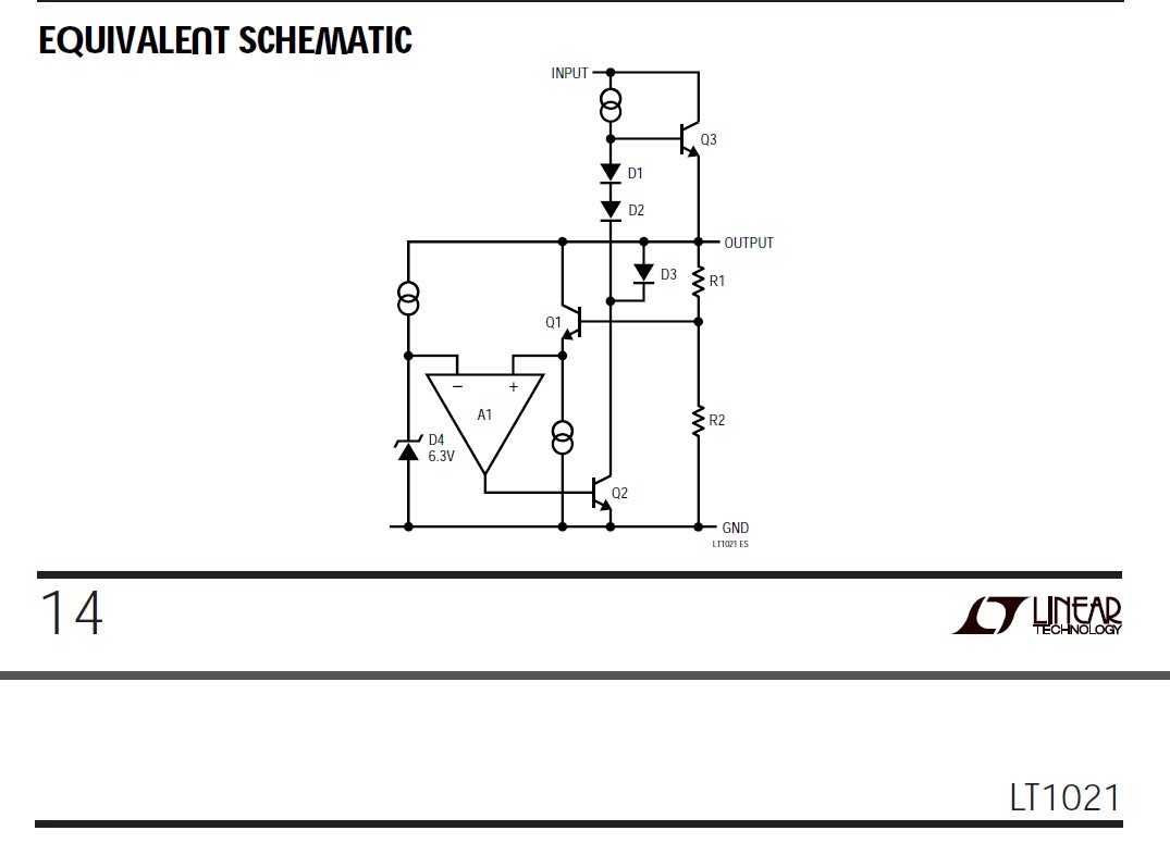

这两个型号里面的基准竟然都用的凌特的那种8脚的便宜的基准!  貌似7461还能上到六位半?  跟日本岩崎比起来里面用料真是差到家了!岩崎的五位半就用LM399了!看来爱德万这几年也在猛降成本啊!

你自己想想LT1021跟LM399哪个更稳定吧!  爱德万竟然把LT1021用到五位半  甚至六位半上!
 楼主| 发表于 2013-8-24 19:10:37 | 显示全部楼层
tjsheep 发表于 2013-8-24 19:09
高级的399,1000没用过
用过1021,dip8封装的,内部带加热和热反馈,精度和稳定度还不错。如果加上保温 ...
兄弟 爱德万 用的塑封LT1021哪来恒温啊?

我记错型号了,不过也差不多,是lt1019,现在官方的资料也是没有加热功能,你看7pin,但是实际上很久以前 ...
所以我说的没错啊!现在的是没有加热功能!  所以稳定性肯定没有399厉害啊!

不知道你说的8脚是不是就是1021,1019也是8脚的。
1019有加热版本的,所以不排除1021也有加热版本的,
是1021  我拆开看的!!

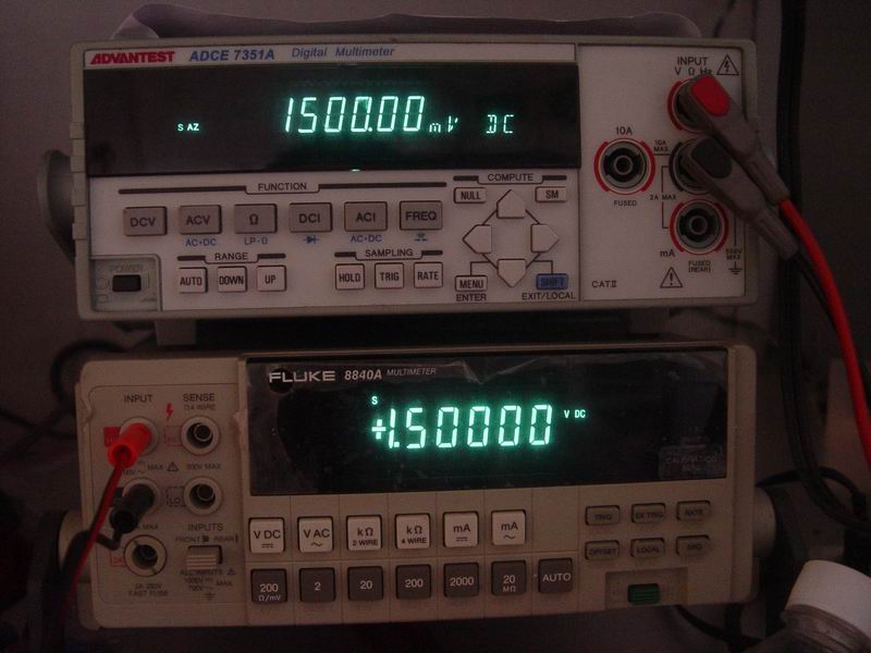

发表于 2013-10-27 17:40:08 | 显示全部楼层
我的爱得万7351A用着感觉还不错,操作、精度都ok,或许人家里面的AD转换几算法对基准要求不需要这么高呢,呵呵。新标好像是ADCE,上图再说
