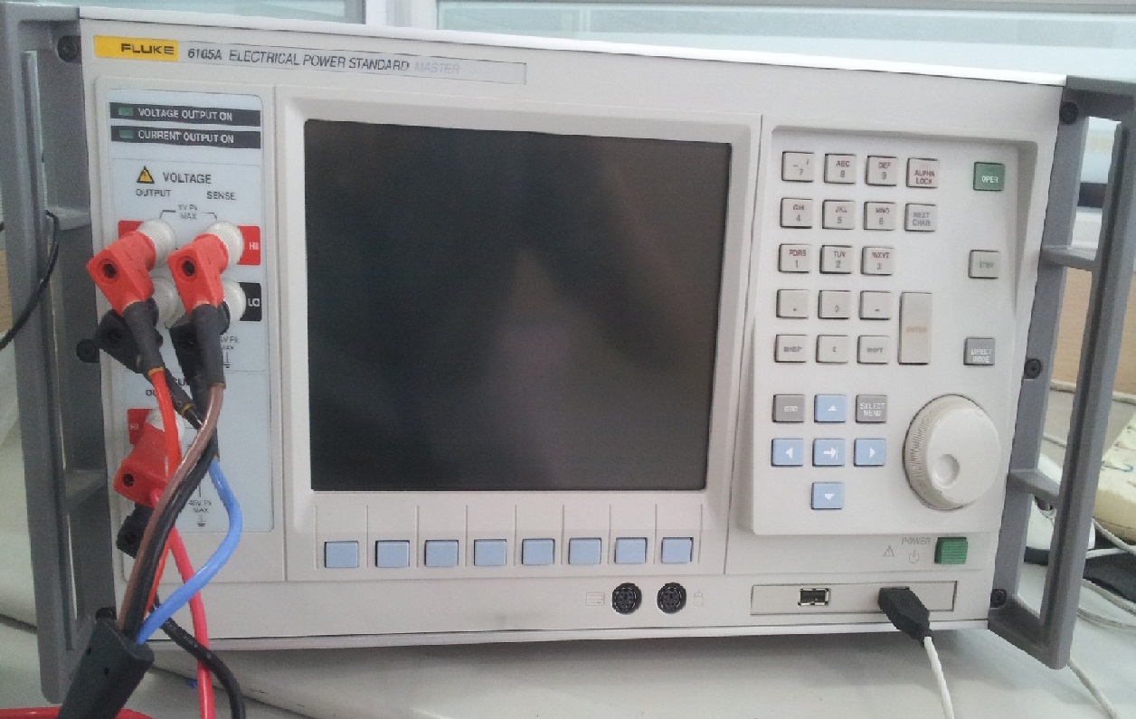

购买这台源老板出了不少血啊,视如珍宝,当初购买1081和3458A时很随便就买了,不带50A电流放大套件和电能脉冲套件,光单相源的主机就花了48.8万,如果再加那两个套件,东方集成的人说还要加二十万,老板实在舍不得,先这么用着吧。正弦输出时,交流电压一年精度42ppm,交流电流(主机可直接输出二十多安培)47ppm,堪称世界最顶级的源了,就连3458A和8508A这些8位半表的交流指标也远不如它。如果加50A或者80A电流放大套件,整体的电流指标也小于120ppm,这在大电流里面非常难得,而且其还有一点非常有特色,可单独输出直流,最大输出的直流电压和和直流电流均为每个量程的50%。
在将6105A的输出同时接到3458A和1081时发现,交流输出非常稳定,只有最后一位可能在临界态而跳变一个数值(也可能是因为3458A和1081交流指标及稳定性差一些所致),不过单独输出直流时(测试的直流电压,因8位半表不能接较大的电流)就明显弱了很多,有个小值的来回跳变,这个就是8位半表的优势了。
好了不说了,上图吧。

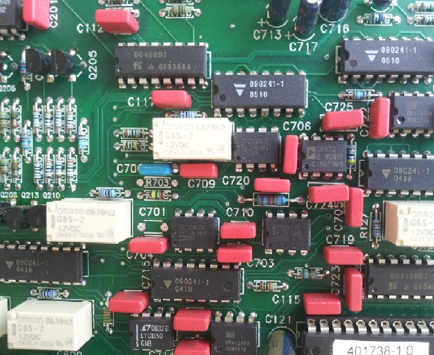

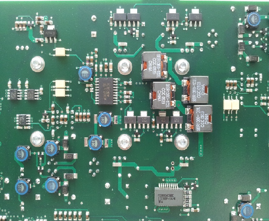

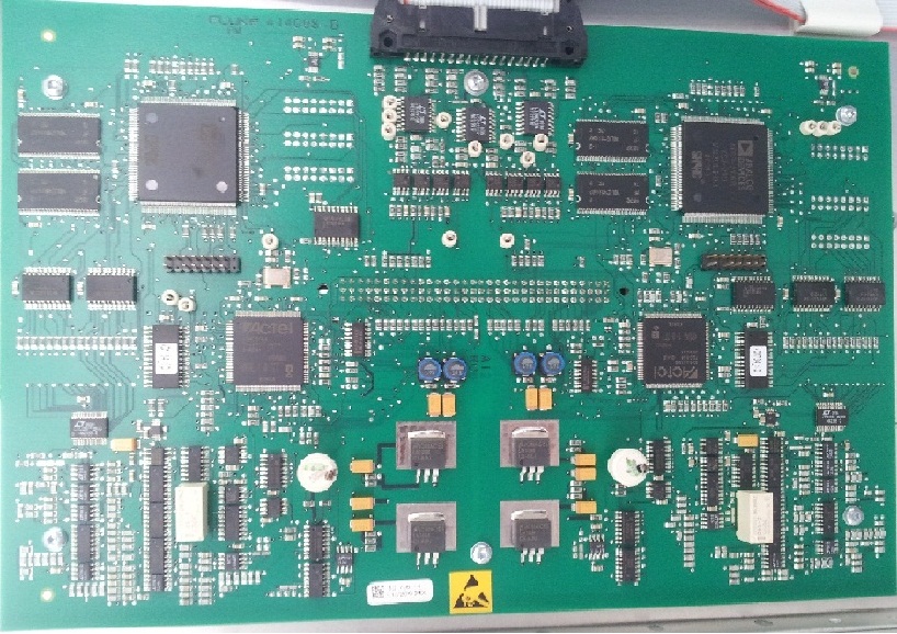

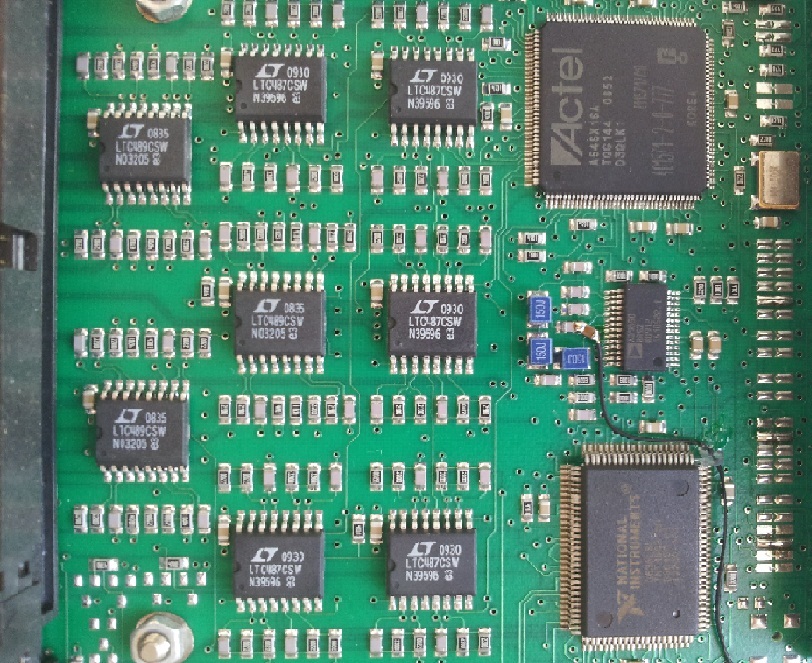

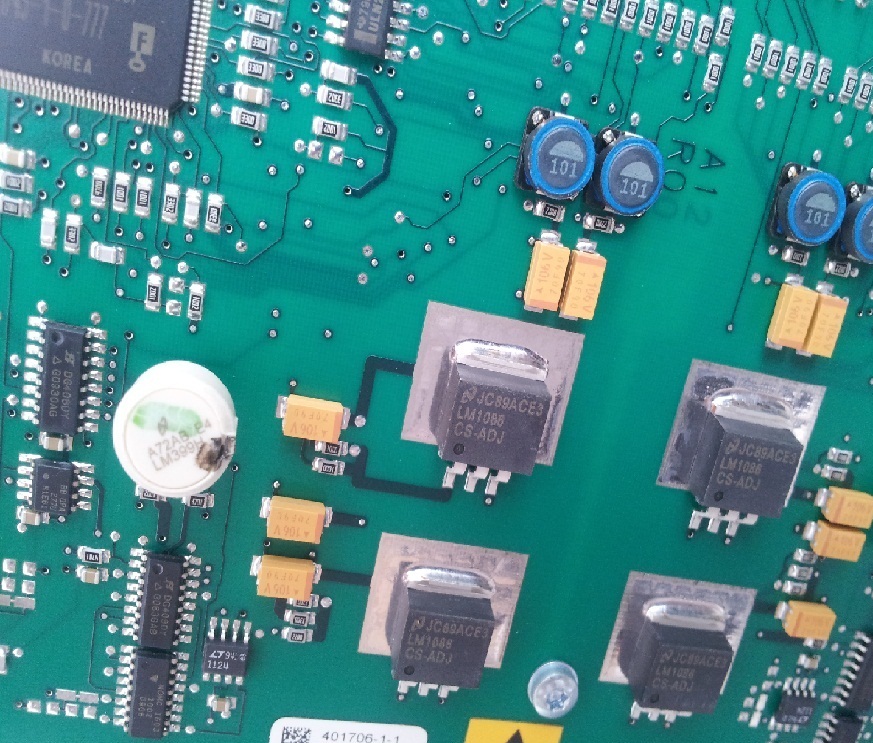

拆开板子,显示用的是工控板,系统采用的是WINCE,DSP板上用了2个基准均是LM399,不过有手写的编号,怀疑FLUKE经过筛选。这一点上FLUKE做的有点不厚道,这么贵的仪器还不采用LTZ1000,就算筛选过了,LM399肯定还是不如LTZ1000的,电压和电流通道各一个,每个通道的基准即管DA,也管AD,但AD用到的基准应该是小于5V的,看起来FLUKE采用的是PWM降压,但具体的电路不太清楚,中间有用到几片LT1124运放和几片8个集成在一起的VISHAY的外形类似芯片的高精度电阻,还有很多贴片的银灰色的电容,有点像NPO的材质有点厚,DA应该是直接采用的基准输出的6.9V左右的电压。

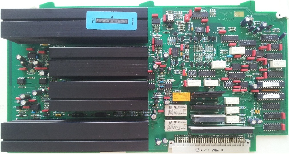

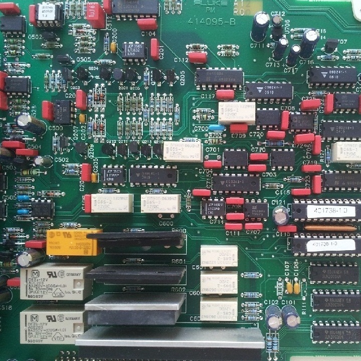

电压电流各采用了3块板来处理量程的,但界面上电压和电流有5~6个量程以上,因此每块板上应该有1~3路量程,小档位可能一块板有3个以上量程的,大量程的一块板可能1~2路。其中大电流的采用VISHAY的有金属基板的很大个的高精度电阻,网上没搜到,应该价格不菲,而且有可能是FLUKE定做的。

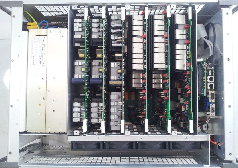

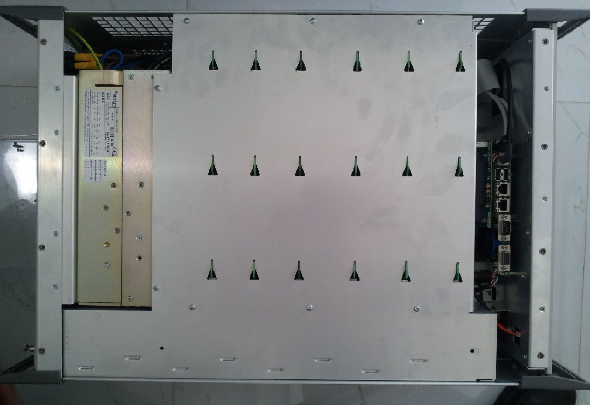

FLUKE的工艺做的真好,风道被封的弥补透风,过滤网很方便拆卸,不用拆壳两个手拧的螺丝拧下即可将灰尘刷掉。屏蔽考虑很周全,DSP板在总线板的下方而且总线板和DSP板之间有金属板隔开,开关电源、中间模拟板、工控板、DSP板两两之间全部由金属板隔开。
所有的功放管全部用钢片固定在散热器上,而且很容易拆卸,且抗震能力很强,设计非常巧妙。
新增几张局部照片,最后一张图可以看到FLUKE的成品机里居然还有一根飞线。
