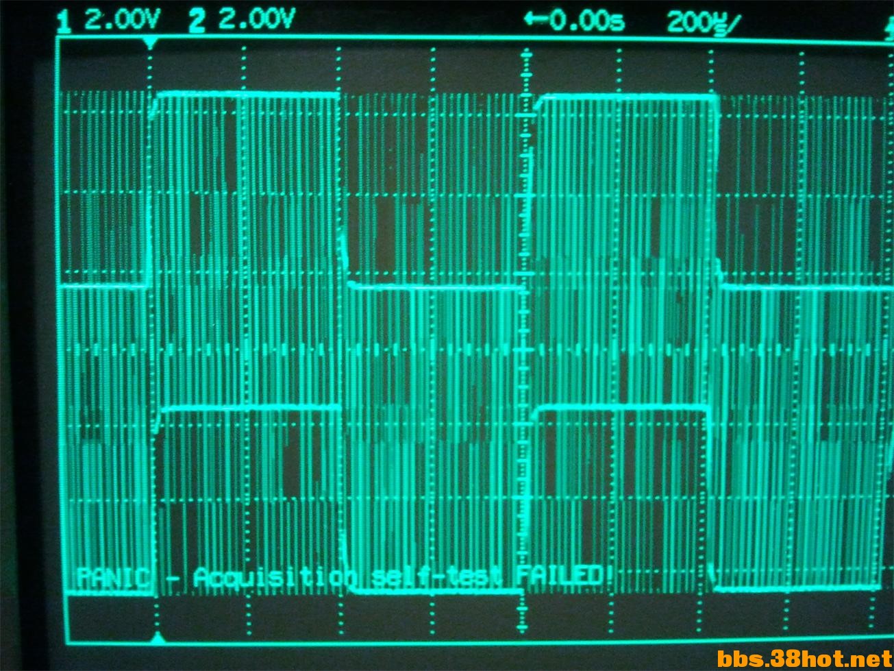

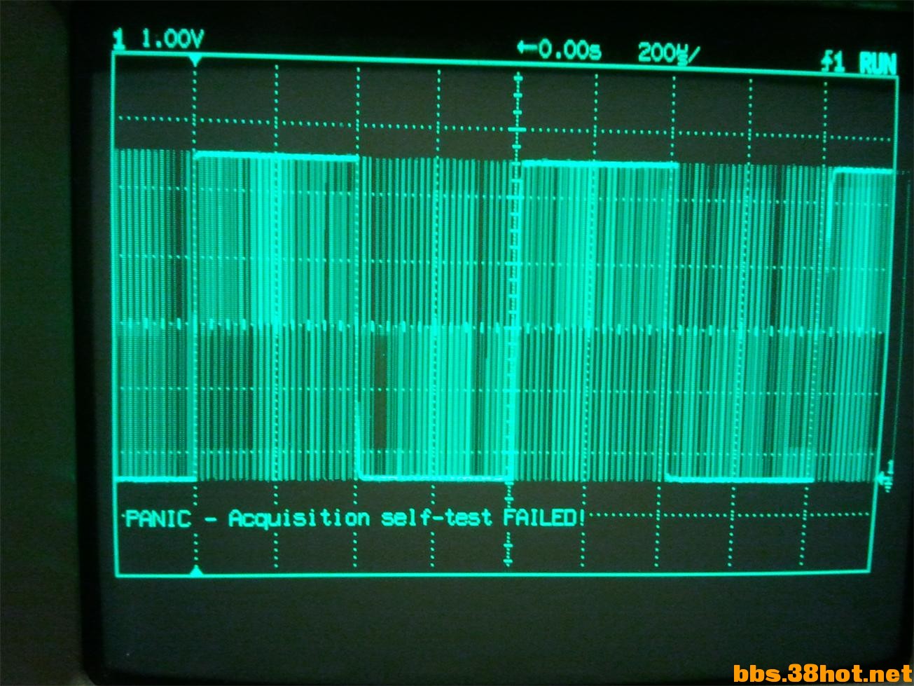

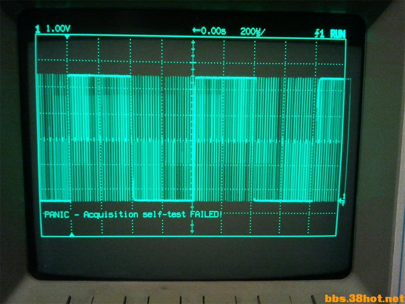

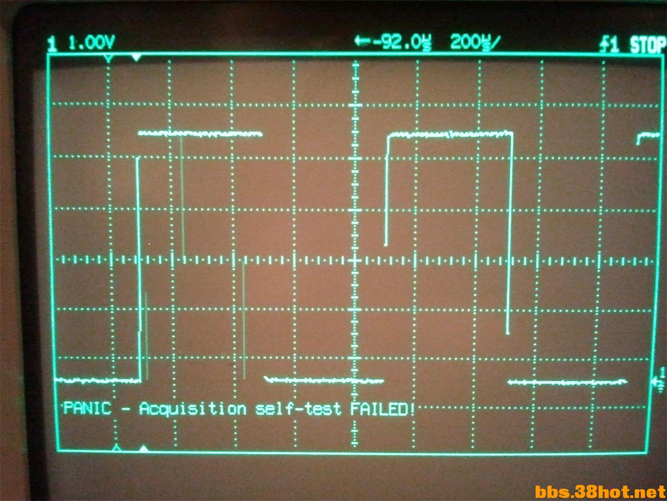

前几天还好好的示波器,突然不正常了,开机提示PANIC-Acquisition self-test FAILED!测量方波时示波器显示如下图,后面可以看到测量的波形,竖杠会走动,感觉像是触发不好,波形不同步,但是后面的波形很稳定,不会左右走动,调节触发电平现象不变,但是调节holdoff会使竖杠减少,但是不会消失。
测量
测量

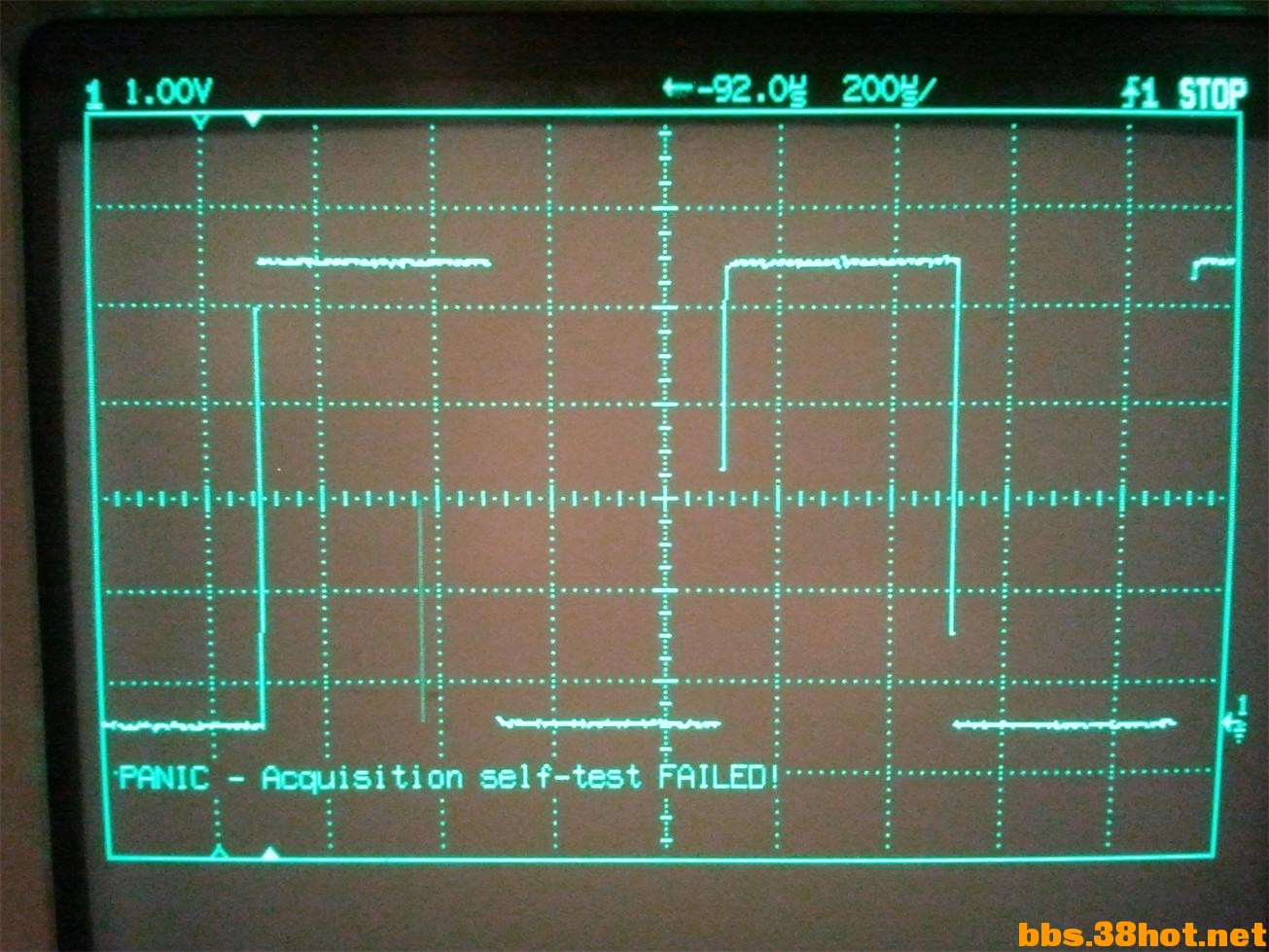

把示波器停止后,任然会有个别的竖杠显示出来,而且波形显示不完全

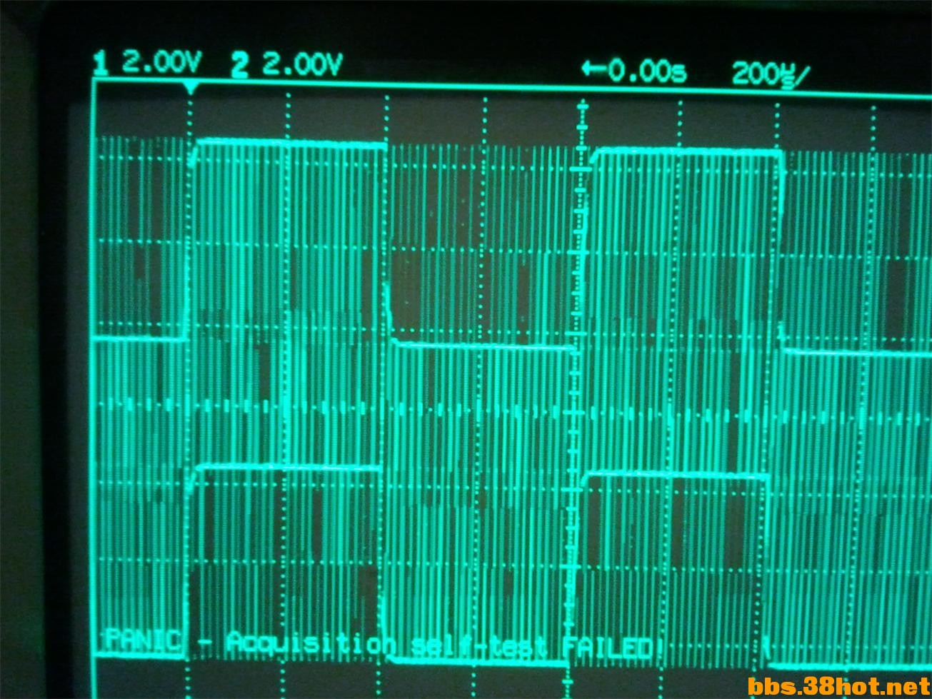

测量双通道的的时候会更严重,凡是有波形的地方,都会被竖杠覆盖
双通道测量
双通道测量
如果有谁知道怎么回事,还请不吝赐教,先谢谢了

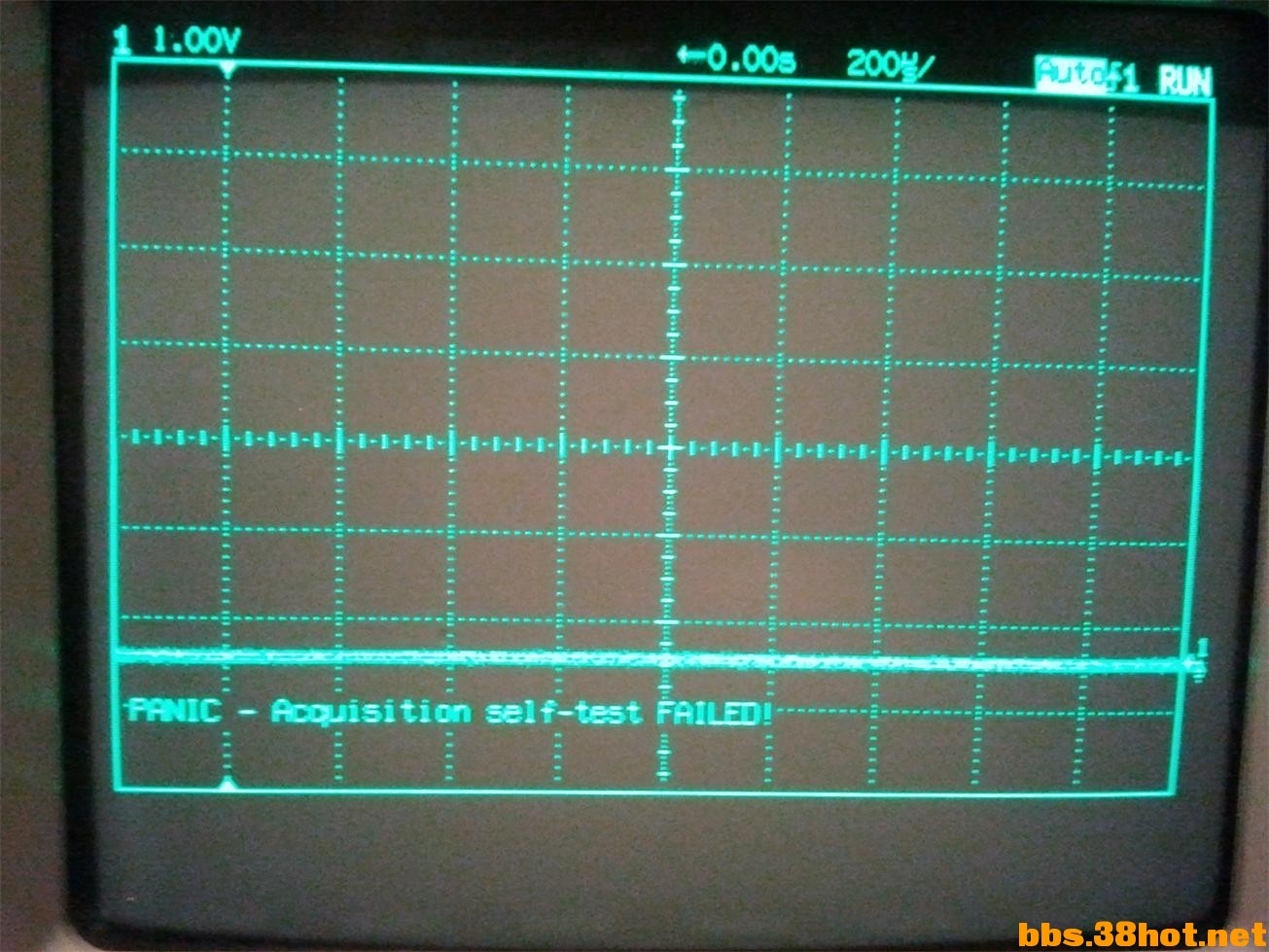

开机
开机
测量2
测量2
停止
停止

发表于 2013-8-23 12:54:42 | 显示全部楼层
自检不通过,先手动测试一下自检菜单,看看是那一部分问题。
1.确保输入的测试波形正常,
2,用ext输入触发看波形正常不,
3,貌似是公共通道有问题,比如触发,串扰等。我修过一个就是触发问题。
 楼主| 发表于 2013-8-23 16:21:35 | 显示全部楼层
1.确保输入的测试波形正常,
2,用ext输入触 ...
1、输入波形用其他示波器查看正常
2、ext输入触发效果相同
3、触发部分只能查到一点,示波器看触发信号有,但是偶尔会有干扰,另外串扰不知道怎么测,手里没有电路图啊

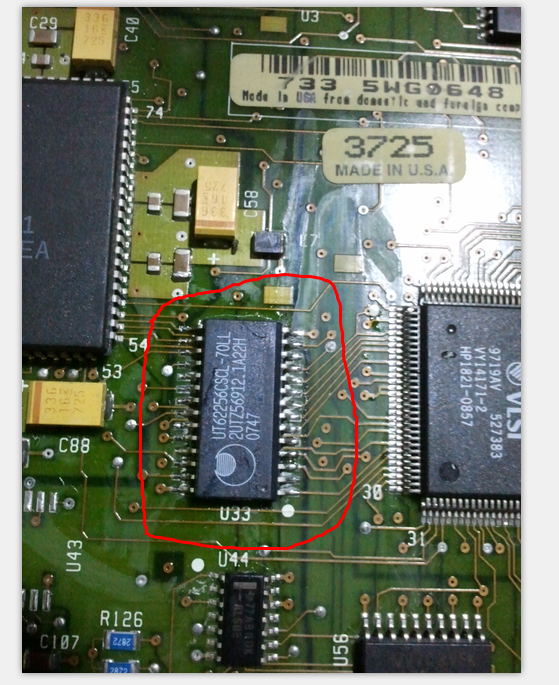

刚刚修好,波形采集部分的ram损坏了,输入输出的数据不同,导致了显示有问题。

刚刚修好,说一下维修过程吧。首先考虑是不是电源不稳定造成了波形采集错误,实际测量电源电压都正常,示波器测量纹波也在正常的范围,但是-15v的电压纹波比+15v和5V的纹波低,所以接入直流稳压电源,接入后问题依旧,排除电源的问题。
从显示波形看,显示的是高频波形,但是调整时基,高频不变,按下自动挡,可以看到高频波形后面是稳定的测试信号的波形,所以判断触发是没有问题,实际测量也可以看到,负责信号采集调度的芯片是有正常的触发信号输入的,所以触发的问题被排除。
那么接下来就该测量模拟输入端和AD,测试信号输入通道正常,但是以前没有测试过波形保持芯片,从保持芯片的输出端输出的信号是叠加时钟信号的,所以这里走了点弯路,但是继续往后测量时,发现AD的数据输出脚输出的数据是正常的,继续测量AD数据锁存芯片,数据依旧正常,但是在测试中不下心短路AD的电源,AD芯片烧了一个,从淘宝买了两片,还好才10元。从这里可以基本判断AD和模拟输入端是正常的。
那么接下来就是数字电路出了问题了,和最初的判断是一致的,因为可以正常显示波形,只是正常波形隐藏在乱的波形后面,而且显示是超出显示框架的,刚开始测量时,不知道从何处下手了,因为从本人开始玩电子就是集成度很高的芯片了,所以像这么老的电路还是头一次检修,刚开始先怀疑是锁存芯片有损坏的,就是怀疑有的芯片没办法控制通断了,所以造成了信号的串扰,但是挨个测试后发现,所有锁存的输入输出都是不相同的,也就否定了刚开始认为的有芯片不可控的问题。
继续测量,就需要检查缓存了,刚开始测量显示部分的缓存,发现显示的数据和屏幕的显示是相同的,于是怀疑是不是从AD采集来的数据在存储和传输的过程中有错误,于是测量数据控制芯片AD数据输入端口,和AD送来的数据是相同的,然后继续测量AD数据的缓存,发现总线上的数据和AD送来的数据不同,并且和屏幕的数据是吻合的,于是怀疑D42256芯片损坏了,手里没有相同的芯片,正好发现板子上有好几片D42256,于是和系统程序的RAM芯片对调了一下,发现无法开机了,把芯片换过来以后,机器又恢复到以前的状态了,所以可以肯定了D42256损坏了。
今天去买芯片,只有62256,看了一下手册,是通用的,买了一片,晚上回来换上,果断好用了。
