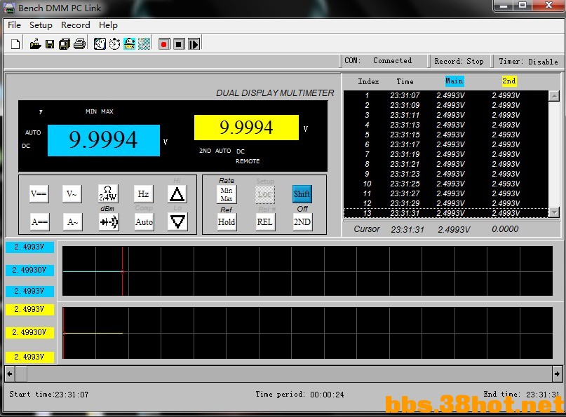

前两天在电子老大那也收了台3146A,昨晚通过USB转com线,软件联机成功。之前该机就是不能切换测量速度,只能慢速测量。联机后,软件操作可以切换显示,但是机器上仍然是S(慢速),请高手指导!

软件就在坛子里下的哦!贴个地址吧!https://bbs.38hot.net/forum.php?m ... amp;highlight=3146A
我用是USB转串口线,还得自己弄一根两头母口的串口线。

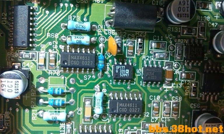

你机子整成啥样了?我看3146A至少有两个版本哦!看哪个精密排阻就知道。
发表于 2013-8-23 01:26:40 | 显示全部楼层

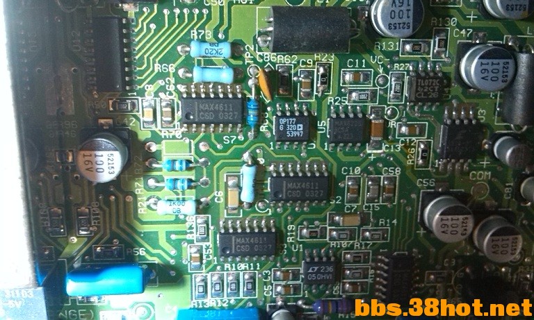

基本整明白了!明天把表表改回去!改成原来的样子,我拭着校了一下自己的表表,原来也不是那么难,只是得自己搞些乱七八糟的电压啊什么的,原来这个表到我手里只是电压(AC/DC)不能测,我改了另一个板本的电路和数据能测所有档了,总之一言难尽啊!
我打算自己搞个简易的电压源。对比自己的7555或8840来校表表,可能会用到示波器,音频信号源,一些小变压器,功放机什么的,反正就折腾。。
你的那个表表是哪一个板本?》我的排阻是用一个一个的电阻焊的那个样子,如果你的是那样的,帮我看一下。那几个没有色环的电阻是多大的?在本坛搜 3146A 就能看到那个贴子,咱们团结起来,把3146A 绝对整烂!
发表于 2013-8-23 01:36:13 | 显示全部楼层
就R73和R66  R20 R21 我的表表上的R70是没有的,
跟你的版本应该是一样的,排阻是PCB+一个个的电阻。你要查的这几个电阻我的得晚上回去给你看了,白天要上班。
有两颗拍不到,调整了一下,1K00的伤了点皮。

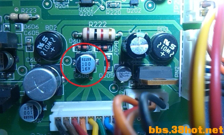

另外坛友toudou204提到该机电源板有颗电容画反了,我也特别注意了。看板标识和电容的确饭了,但是用表量,应该没有装反,电路板“+”为负电压。电容正负两端电压是1.900V左右。
发表于 2013-8-23 23:43:57 | 显示全部楼层
我的表表的失校后的数据。电压档(AC/DC)都是不能测的!
3146a.rar (2.02 KB, 下载次数: 202) 我照这个图把那两只电阻绐装回去。。
这是有用过的BIN 那个者100mv 1v10vok.bin 表示只校准DC 100MV 1V 10V后的BIN  还有原始的BIN 也请楼主贴上自已的那个数据,或者能减少一些工作!

另外坛友toudou204提到该机电源板有颗电容画反了,我也特别注意了。看板标识和电容的确饭了,但是用表量, ...
我的这个版本不仅画反了,而且装反了。另外扫了一遍那说明书,没发现可以锁定测量速度的方法。是我看的不仔细??

我也看了好几遍说明书,也么发现可以锁定测量速度的软设置,难道是硬件上锁的?
另外我的这台3146A电源板跟你的也不一样,像是简化版的,你的版本电容应该是错了!
