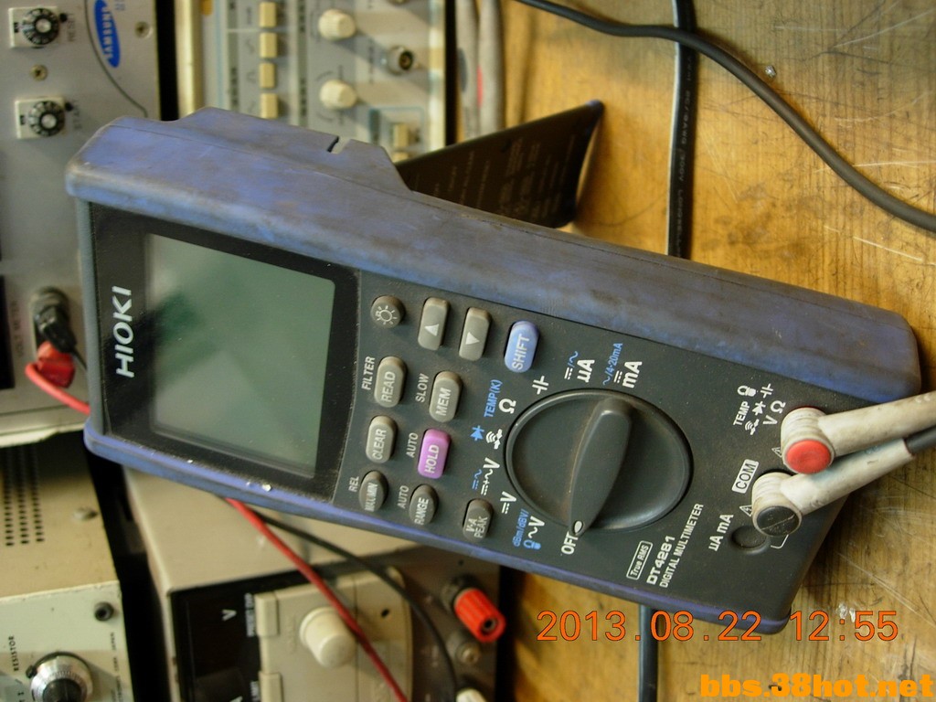

看看我用了3个月的4281,买这个是因为有低通滤波器,电阻分辨率1毫欧,比福禄克187好用多了,速度快使用方便,不比不知道187空有虚名,赔钱处理了。

好像直流电流小了点,最大是600毫安吗

我自己做了1毫欧4线电阻分流器,用60毫伏电压档测量电流,最大60安分辨率1毫安。

用这款表的不多,相关资料也少,你能提供一下此表的技术参数吗?比如耗电量,精度,速度等等。

好表,我也打算上
看你的照片,289这样的环境用都有可能出问题。
