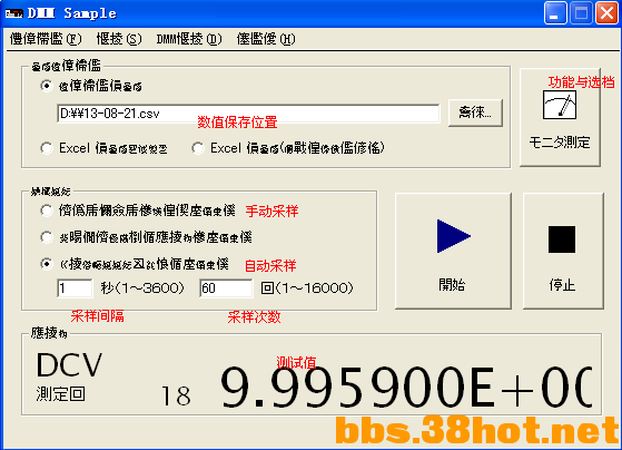

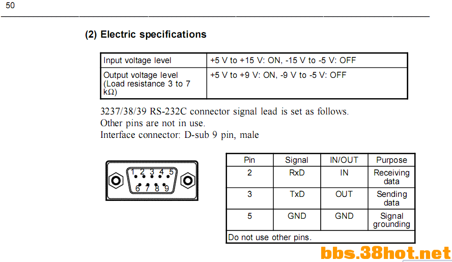

不明白日置中文站为什么没有323X的软件,注册了日文的帐号后可以下载到323X配套的软件,软件界面是日文的,可以接PC记录测试值,自动存为EXCEL文件夹,有需要可以下载用,RS232数据线为2-3,3-2,5-5 323X-1.png

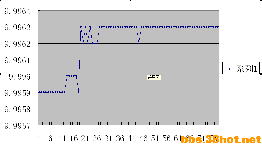

用10V基准试了下,这表的稳定性不咋的,跳得比较厉害

这表最大的优点就是测试速度超快,绝对秒杀其它5位半表。。。。我的3239,3238 各有一台,冒似很稳定哦,你应该打到慢速档去测。。。。。
发表于 2013-8-21 22:53:32 | 显示全部楼层
你看下数据表,速度不一样,精度也不一样哦。。。。。

好东西,正好有个3238谢谢分享。RS232数据线为2-3,3-2,5-5是不是2和3要交差

是的,2.3交叉接

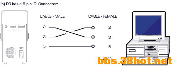

我用RS232转USB线,,数据线有驱动盘,装好驱动后,用数据线连接本本和3238后,选择了正确的USB口,采用该软件,测量值怎么都为0,还需要别的设置吗?请坛中高手指导下,谢谢!

你可能未按RS232接口2接3,3接2,5接5

谢谢你的热心回复,实现该功能是要改接线吗?数据线不好改,难道要在3238内改接线,感觉不需要这么复杂吧?第一次使用,还望多解释一下

按这图左边是仪器接口,右边是PC的RS232接口
