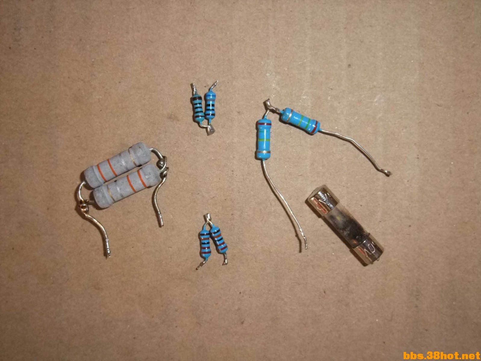

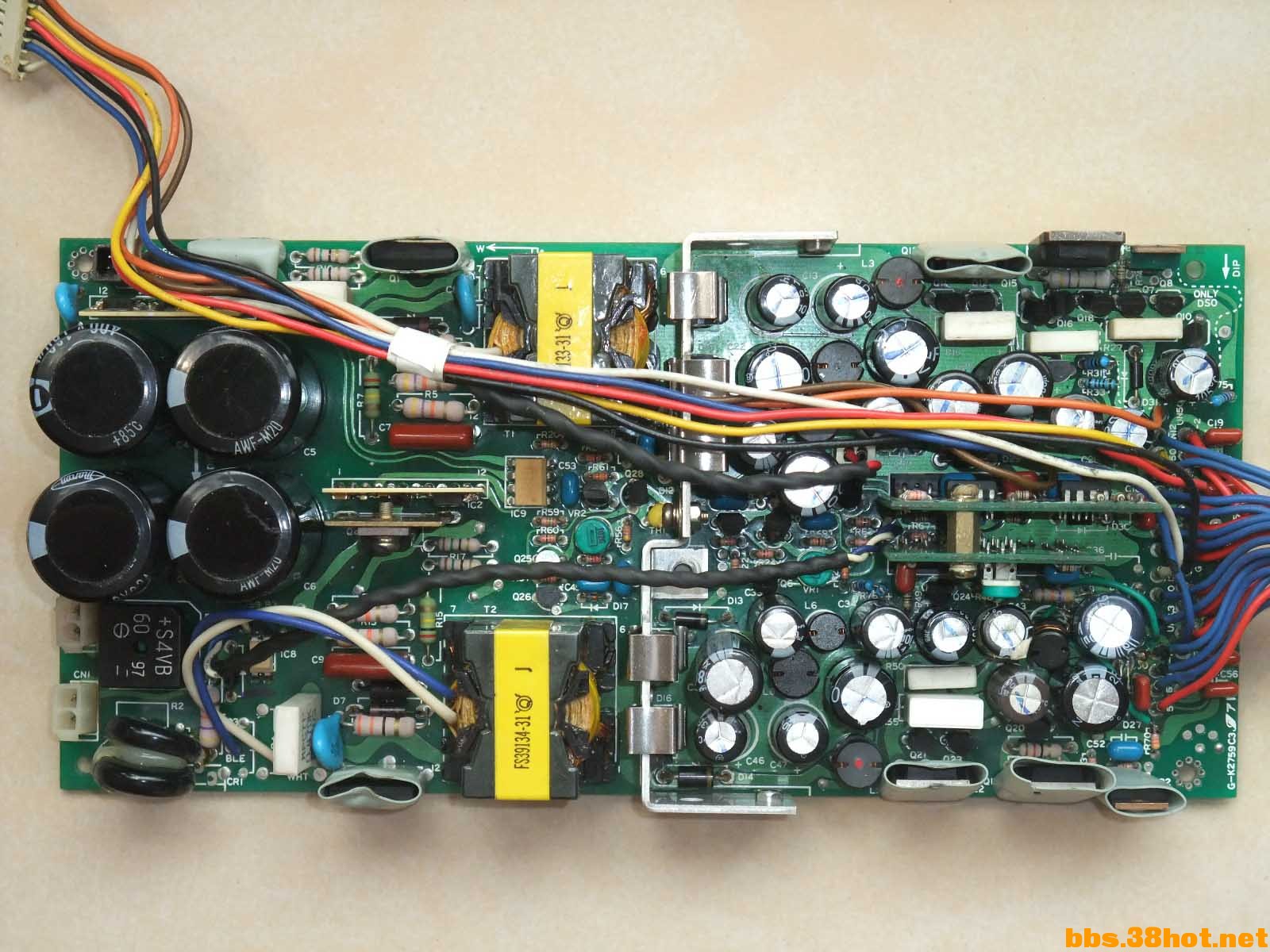

    朋友送一台岩崎DS-8621示波器维修,故障是不能开机。
    用万用表RX1K档检查机器电源插座零线与火线之间的电阻,按下电源开关,正常机器应该有电容充电过程,本机无反应。拆开电源保险座,取出保险管,已经烧断。
    更换保险丝,再次按动电源开关,仍然不通。

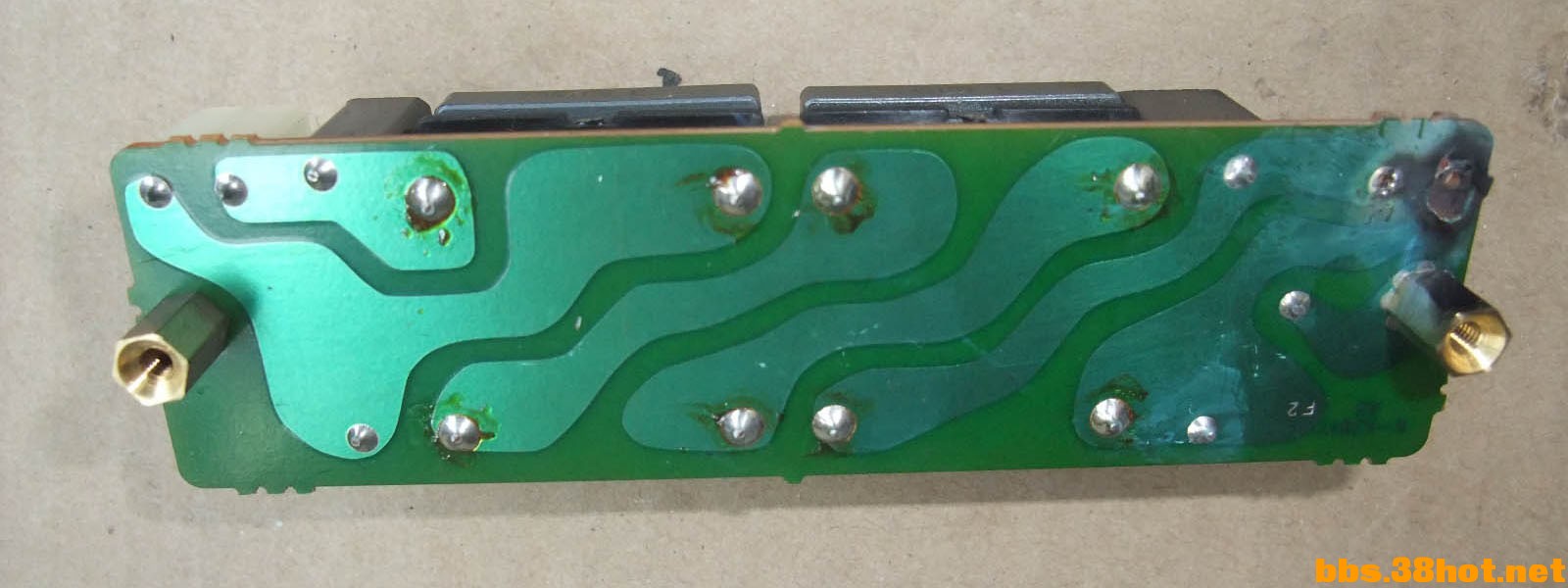

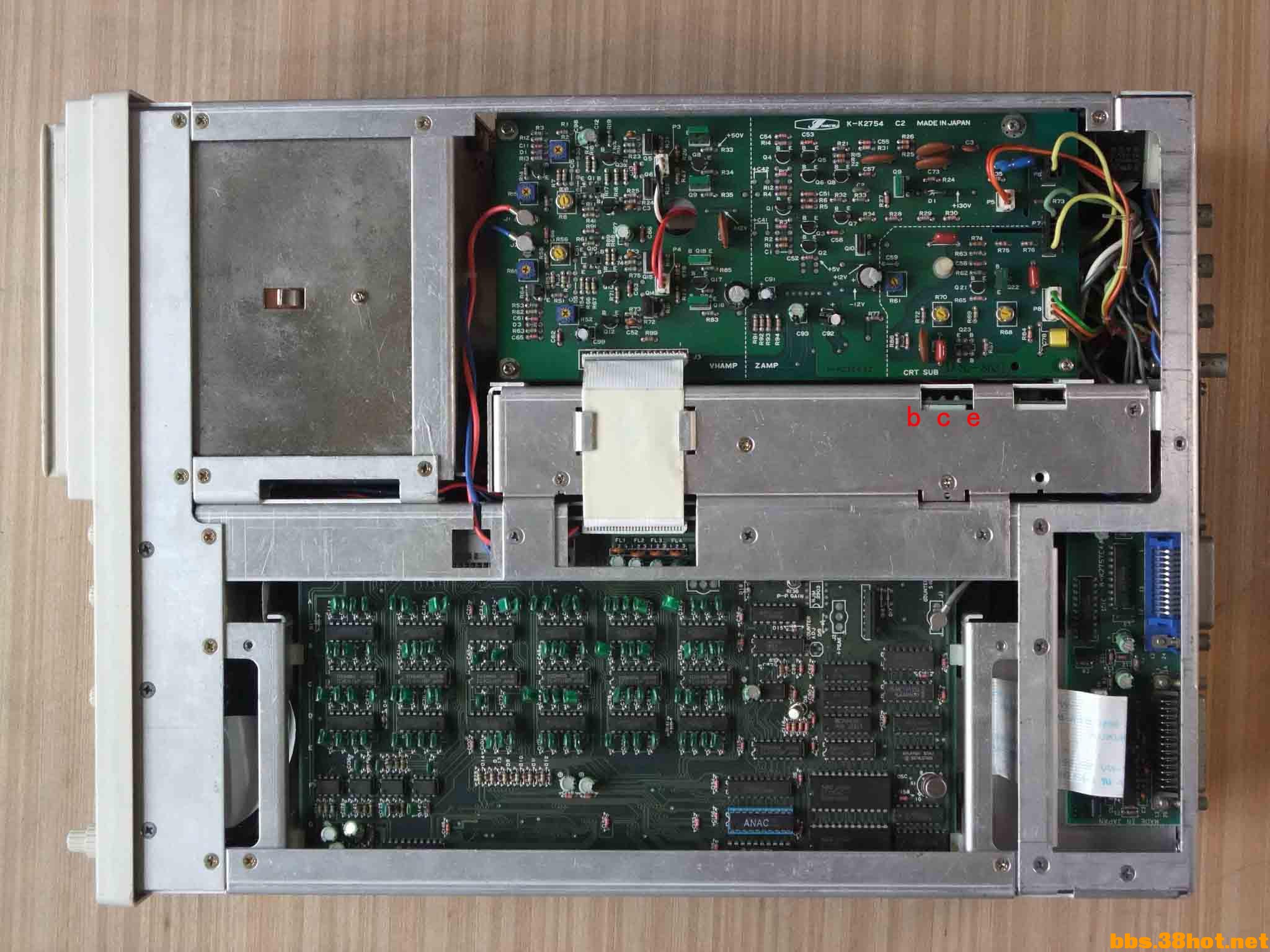

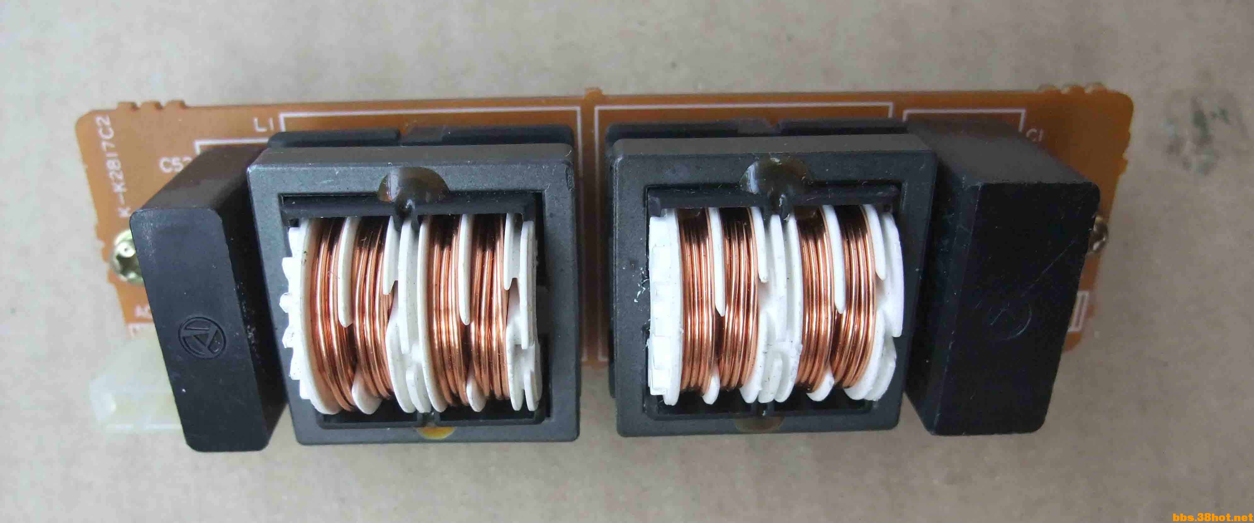

    拆开机壳,检查电源滤波输出端(图1),一条与电源输入插座通,另一条不通。判断:电源滤波器有断路故障。

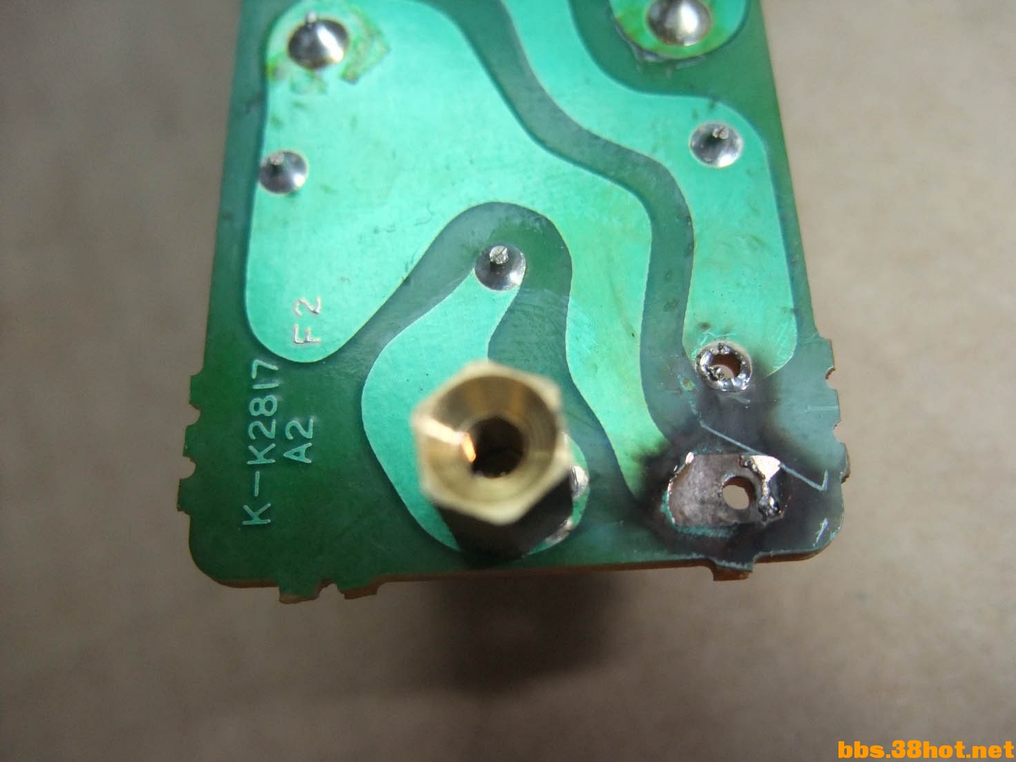

    拆下电源滤波器组件,发现连接输入插座的电路板导线铜皮已烧断。电路板位置的机箱上都留下一片熏黑的痕迹。观察输出插座,发现用锡很少。可能是维修中反复插拔或移动导线,造成插座与电路板虚焊,开机瞬间,电容充电,大电流拉弧,对机箱放电,烧断了电路线条,同时烧断了保险。(烧坏的电源滤波器  图2、图3、图4 )

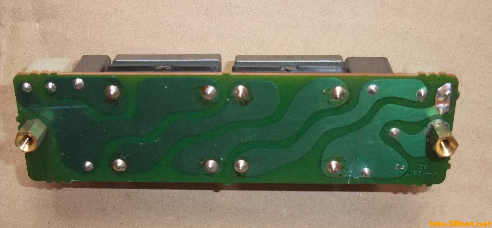

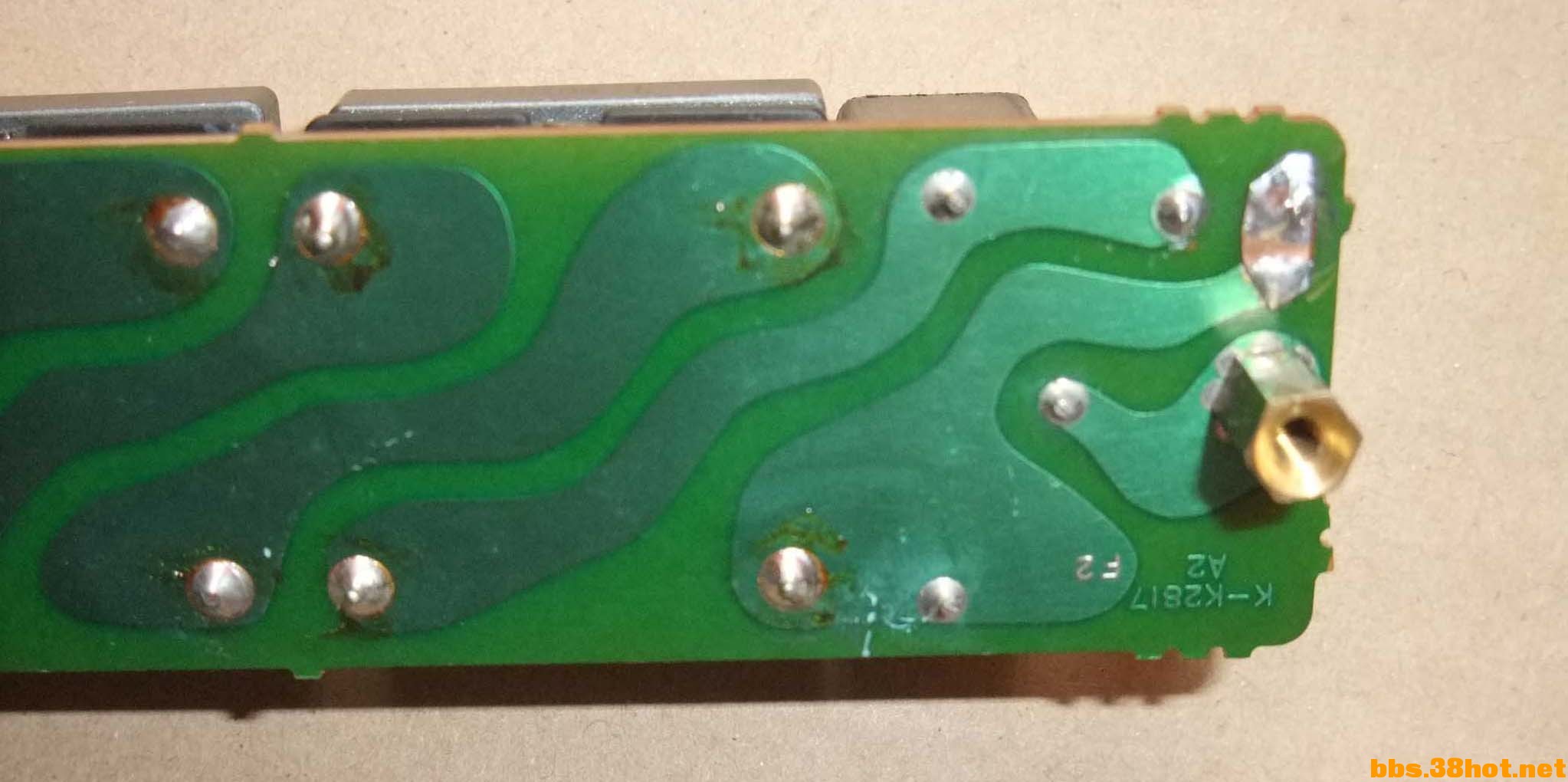

    用一小片铜皮修复电路板,打孔后重新焊上插座。为防止插座松动,插座底部和电路板上都滴了一些强力胶水。(修复的滤波器  图5、图6)
    装回滤波器,插上电源,按电源开关,仍然不能开机,风扇不转,面板指示灯不亮。

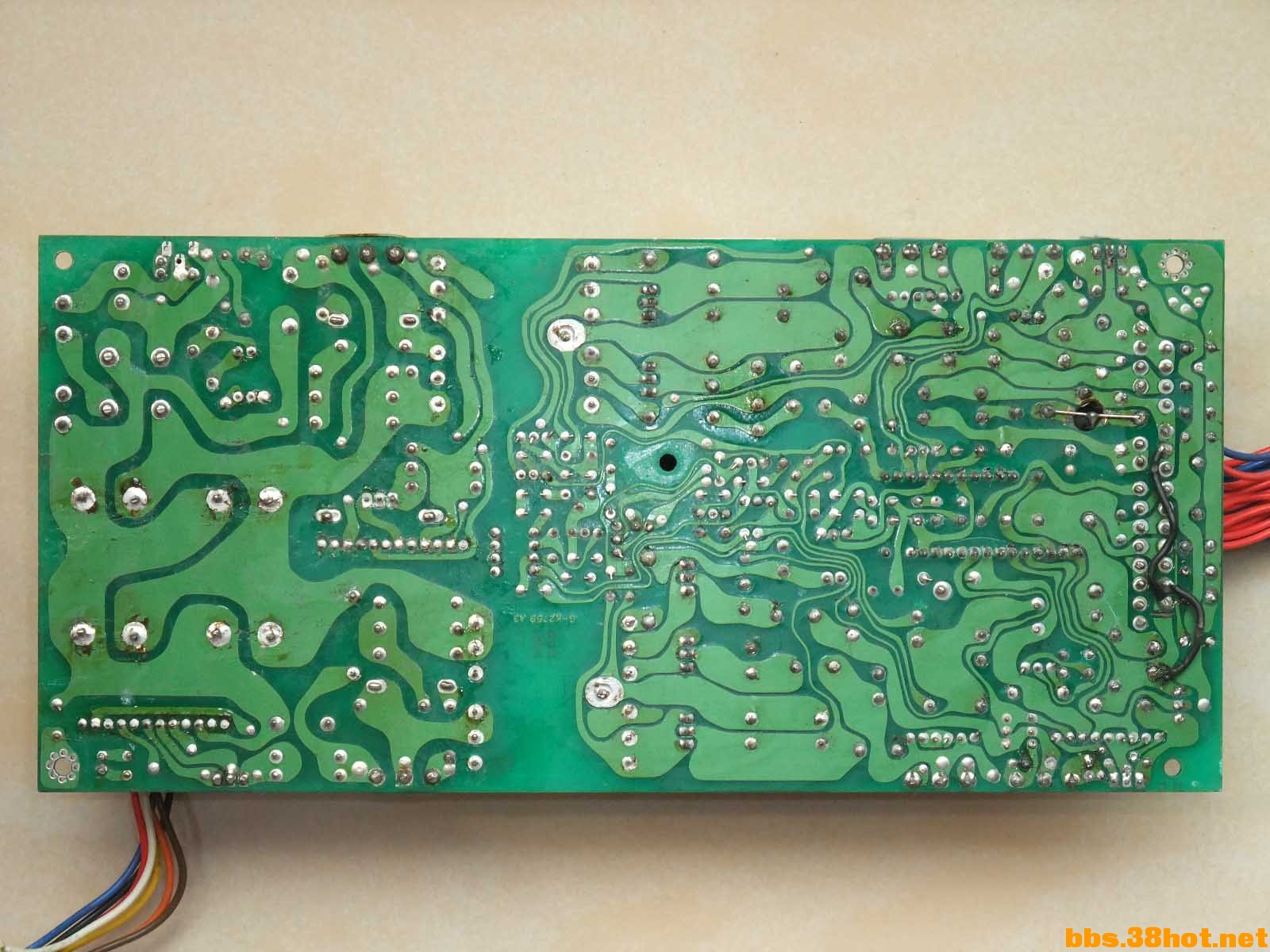

    测Q3的集电极与发射极之间有约300V的电压(图1),说明电源部分从交流电源输入到整流滤波都是正常的,故障在低压电源组件上。

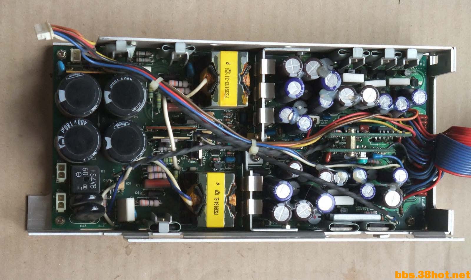

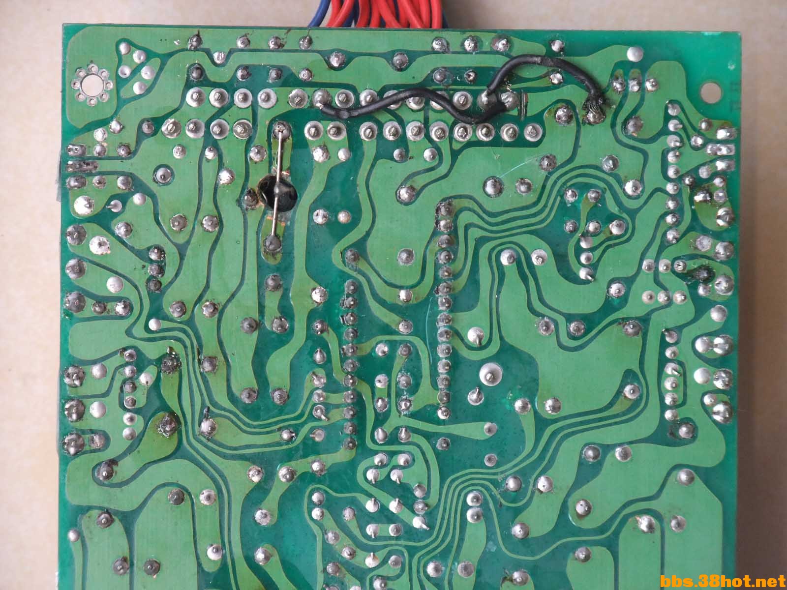

    拆下电源组件(拆卸过程比较麻烦,需要拆前面板和N多的螺丝,找机会另说),仔细观察,很多电解电容器已经不是出厂的数值,已经更换过了。电路板上多出一些飞线,还有一些电阻零件好像漂浮在其它零件的上面,有“一览众山小”的感觉(这情景没有拍下来,遗憾)。看起来,这东东到我这里之前,已经被人动过,至少是“二婚”了。(图7)

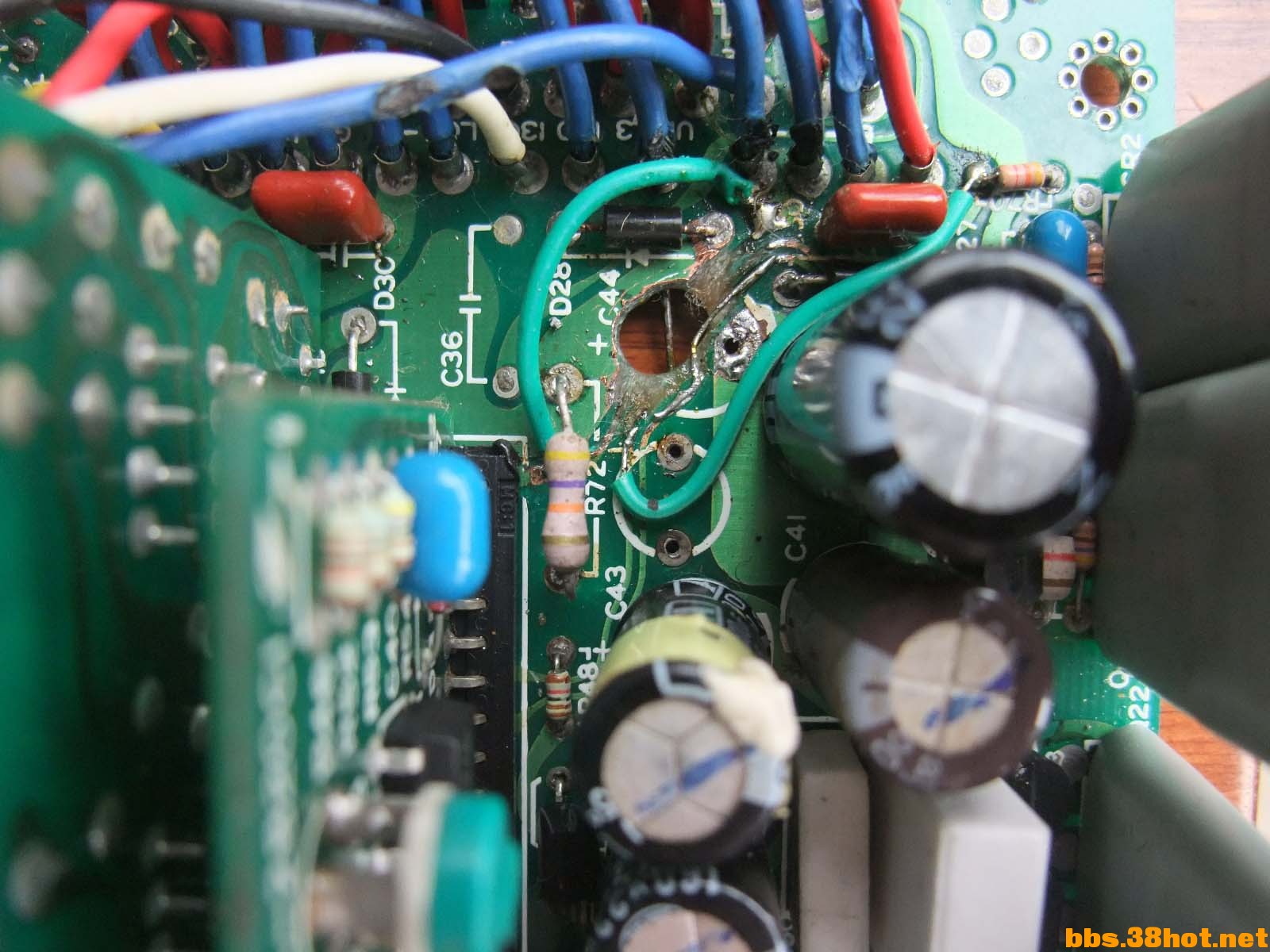

    拆下散热器,电路版面就更是令人惊奇,在电容U44的位置,不知道被用什么工具挖了一个洞。(图8、图9)
    为了彻底探查真相,索性将C44拆下来,看到的情景令人震撼。电路板被彻底整烂了。为什么?无语。这又是哪位大师的杰作呀?机器还有这么修的?(图9)
    维修中换下来的部分电阻,废电容和三极管没有再利用价值,已经随手扔了。
    因为手中没有这种机器技术资料,为了搞清楚所有元件的正确数值,和各条线路的来龙去脉,从一台完好的机器里拆下电源组件来作参考。(正所谓“照猫画虎”)(图10)
    检修过程:
    首先用万用表RX10K档,红表笔接电路板低压地线,黑表笔接触电路板的无零件的位置,检查电路板绝缘情况。阻值在50K到1M之间变化。有的磁芯对地电阻仅有20K,当碰到一只晶体管的塑料外壳时,阻值仅仅5K。漏电够严重的。可能是电解电容漏液污染了电路板,上个大师维修时急着换零件,没有彻底清洗。
    下面剩下的就是力气活了。
    1. 彻底清洗电路板,吹净浮水,烘干。
    2. 与样板电路反复比对,替下被随意更换的电阻电容。
    3. 根据正确的信号流向,重新连通被挖断了的线路。
    4. 对所有的晶体管进行定性检测。
    这台机器的电源组件是第一版产品,设计和组装都存在缺陷,电路板布线也有错误。图7 中输出排线部位有两条黑色的飞线,是工厂加的。
    根据过去的经验,这批岩崎机器里用的2SA1015晶体管质量不过关,老化严重,穿透电流大。表现就是电压漂移,例如:+12V会从开机的+14V下降到+11.5V。经全面排查,找出4只已经变质的2SA1015,用正常管子代换。
    5. 不带散热片,通电检测。
    ±5V分别连接一支21W/12V的白炽灯泡(汽车刹车灯),其它输出端空载。输入端经隔离变压器输入220伏电压,观察两个灯泡是否可以点亮。因为没带散热片,时间越短越好,不要超过5秒钟。
    用万用表分别测量±12V、+50V和+130V,看是否有输出。每次测量都是先放好表笔,再通电,看到读数就关断。只要都有电压就行,准不准没关系。
    6. 装上散热片,精确调整±5V和-12V电压
    ±5V分别连接一支21W/12V的白炽灯泡不动,再在±12V分别连接一支5W/12V的白炽灯泡(汽车尾灯)。把风扇也用上,给电源模块吹风散热。
    调整±5V和-12V电压,±5V误差≤0.25V,-12V误差≤0.12V,+12V误差≤0.36V,+50V误差≤1.2V,就可以了。其中+12V和+50V的电压与-12V联动,调整-12V时要同时关注+12V的电压变化,是的两个电压都在规定范围内就可以了。另外,-12V电压还可以在电源模块装回机箱内再次进行调整,散热片专门留了一个调整用的小孔。
    说明:
    1. 我的调整方法是土法上马,如果有电子负载,调整起来更方便一些。
    2. 没有电路图,维修中是个大麻烦。但是,岩崎的SS-7625、7635、DS-8621、DS-8623等机型电源模块与SS-7610电路原理近似,可以看做是两个7610的电源组合到了一起。其中一路提供不稳压6.3V、+5V、-12V、+130V,另一路提供风扇12V、+50V、+12V和-5V。两组电源启动电路共用,±5V可以独立调整,其它电压全受-12V控制。
    高压和示波管电路也有很多近似之处,电路图可以借鉴。
    3. 调整中要随时注意模块的温度,当发现电压有失控现象(电压调不低)时,要立即关闭电源。

 楼主| 发表于 2013-8-18 22:10:03 | 显示全部楼层
hldiy 发表于 2013-8-18 18:31
有时候pcb烧伤碳化,挖个洞也未尝不可。早年修电视的时候,挖过不少洞。
楼主思路清晰,经验老道,赞一个 ...

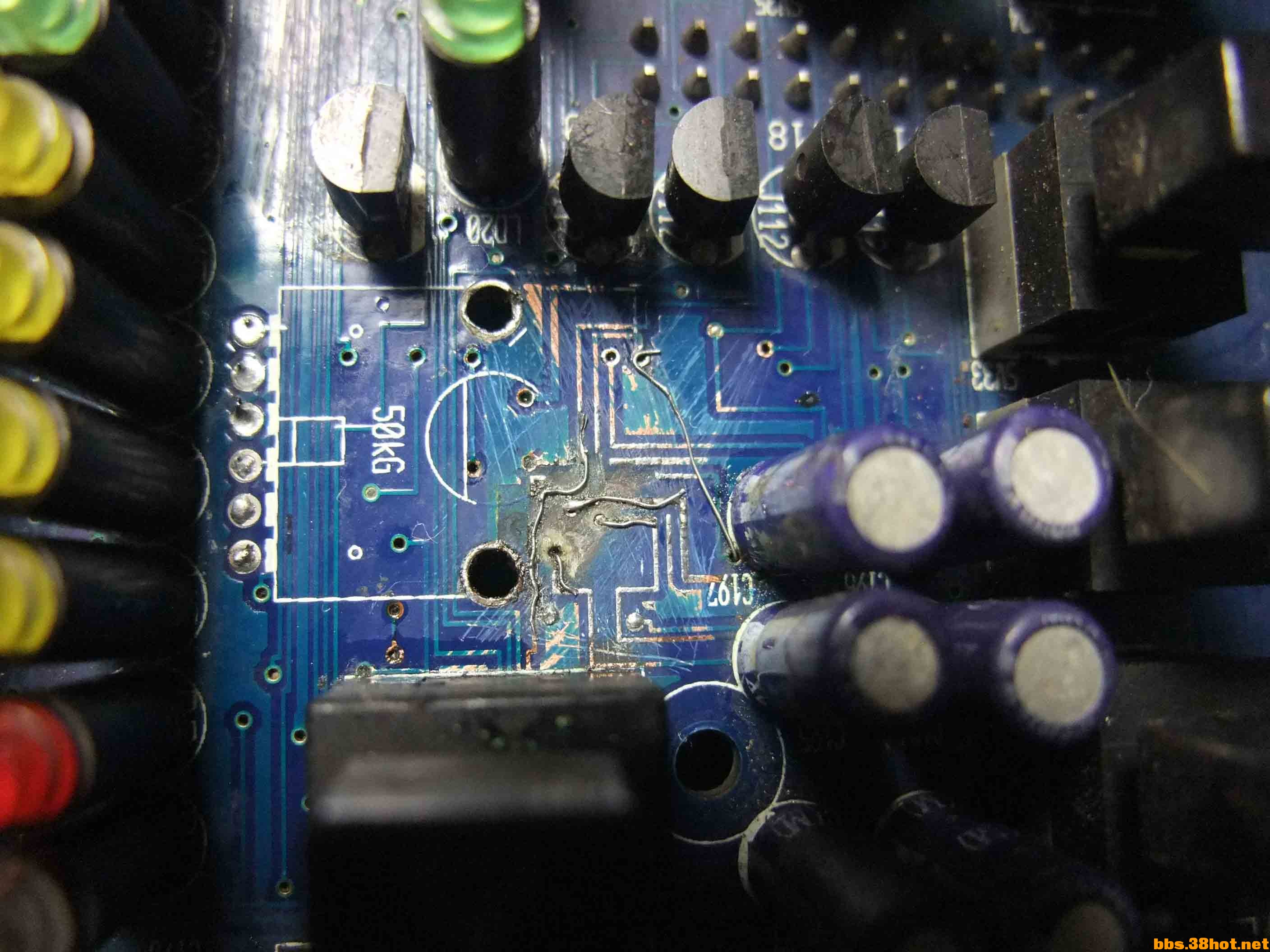

    谢谢关注。因为高压放电碳化的电路板可以采用打孔或刻槽的方法来处理,一般适用于高压和单面板,对于电压比较低布线密集的双层或多层板来说不一定适合。这个电源模块上没有太高的电压,一次侧的电压最高仅仅300V,被上家修烂的这个部位最高电压仅仅50V,不存在高压放电碳化的问题。可能是电容漏液清洗的不购彻底,造成工作不稳定。从我检查来看,一些电阻被他用错了阻值,电源根本启动不了。
    前几天修了个调音台,也被人搞得一塌糊涂了。
    这部分电路藏在一个电位器的下面,不拆下电位器来还看不到。

最常见的是盲目换件,操作手法和使用的工具又不规范,遇到有些元件拆卸困难,就生拉硬扯,结果把电路板搞烂了,焊盘脱落,透孔断路。他自己又发现不了,使得故障越来越复杂。还有些粗心大意,敷衍马虎,将电容、二极管正负极搞错,或者将耐压低的电容器用在工作电压高的场合。还有用普通二极管代换快恢复二极管,变压器初次级焊焊反了的,甚至不仔细核实三极管的管脚排序,将b-c-e排序的按照e-b-c排序安装。凡此种种,不胜枚举。(本文中130V的电源里用的就是耐压100V的电容,操作上也非常野蛮,电路板被挖的惨不忍睹,电源排线也被烫坏了多处。这些从图中都可以看到。)

 楼主| 发表于 2013-8-23 23:17:22 | 显示全部楼层
huangwei 发表于 2013-8-23 22:15
看了老兵老师的贴子,突然想到我的一台岩崎SS-7611的示波器,低压部分电压值全正常,高压部分偏低,查了很 ...
岩崎SS7610/7611的电源板设计存在一定的缺陷,使用的电解电容质量也有问题。体现在电路板的基材绝缘强度比较低,机器使用时间长了以后,天气潮湿,电容又出现漏液,就会造成漏电短路。基板绝缘下降后,阴极负高压部分就有可能会出现串电、打火等现象。时间稍长,打火部分的电路板碳化,就烧坏了。所以,如果有条件,一定要将电源板彻底清洗,烘干。已经出现放电沟的,要将已经碳化的电路板彻底清理干净,将积碳铲除,并在碳化沟的中间部位钻一个不小于4mm的孔,彻底隔绝放电通路。
