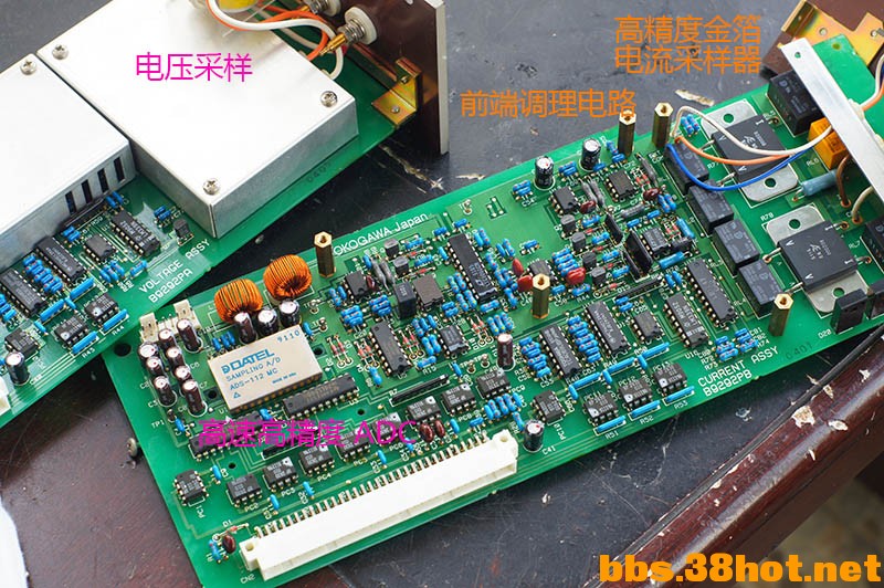

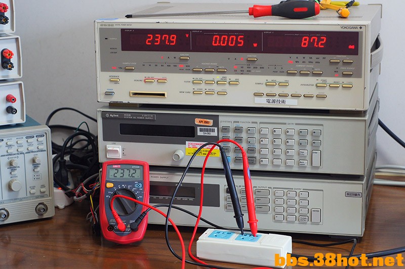

欧姆定律并未指出只能适用于直流。指针表大多没有交流电流档,是因为指针表大多使用高灵敏的直流电磁表头,如流过无失调(没有直流成分)的交流电流,表针是不会偏转的,所以必须用二极管整流。由于二极管,哪怕是锗二极管也有 0.2V 压降,所以如果用于电流表的话检流电阻上的电压会比较高才能让表针比较正确偏转(还要考虑二极管伏安特性的非线性问题)。因此,如果不使用电流互感器,指针表测交流电流确实不容易。
商品仪器中,对交流电流的检流也是一个电阻,然后根据欧姆定律计算出交流电流的大小。根据计算的方式,得出的结果不一样而已。平均值响应的仪表给出平均值响应下的数据,有效值响应的仪表给出有效值响应下的数据。下面是某商品功率计,它就是用了两颗高精度金属箔电阻检流的,然后由高速 ADC 计算出电流的平均值或有效值。

AE取样四线电阻 好货 50毫欧以下的可以做到15ppm 功率不带散热器3w 这个是横河功率计吧?
发表于 2013-8-18 14:10:09 | 显示全部楼层
眼光如炬 Yokogawa 的 2532
