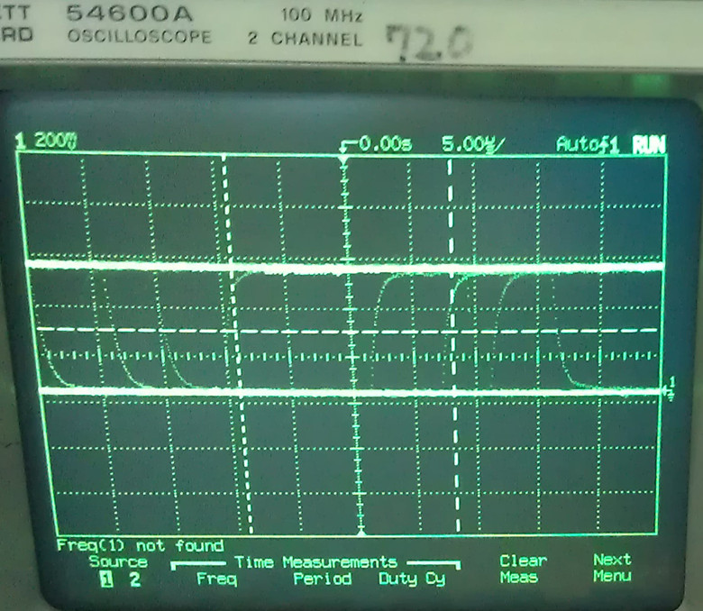

惠普的54600a示波器,测量面板输出的校准方波(方波是正常的1khz/5v),出现两条连续的横线。
调触发按钮无法稳定下来,CH1,CH2的故障是同样的,
1.测方波时,手动调时间周期。us以下时就不见波形了,毫秒以上测量波形还好点,但稳定不下来,向左移动。
2.测量50hz交电波形是,比较正常,波形失真不大就反应慢。调到20ms时4-5秒才出波形。
不知大家有遇到这样的故障吗,实在无从下手。

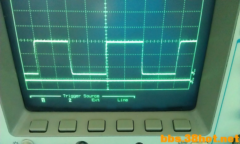

 楼主| 发表于 2013-8-17 00:52:59 | 显示全部楼层
1.拿同型号好的示波器对比了一下,按自动键,波形直接显示出来了。
       但这台自动键后还是和原来一样,目测波形可以分开。
      (上面图片,手机拍的,就是波形向左快速移动,拍的时候  就 拍成两条直线了)
2.拆开板,发现时钟芯片被换过。应该没被修好。
3.现在选触发方式,电平,都没啥作用。
4.周期怎么调,波形还是会快速移动。稳定不住。
不知和那一部分电路有关呢

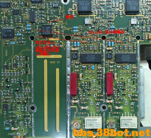

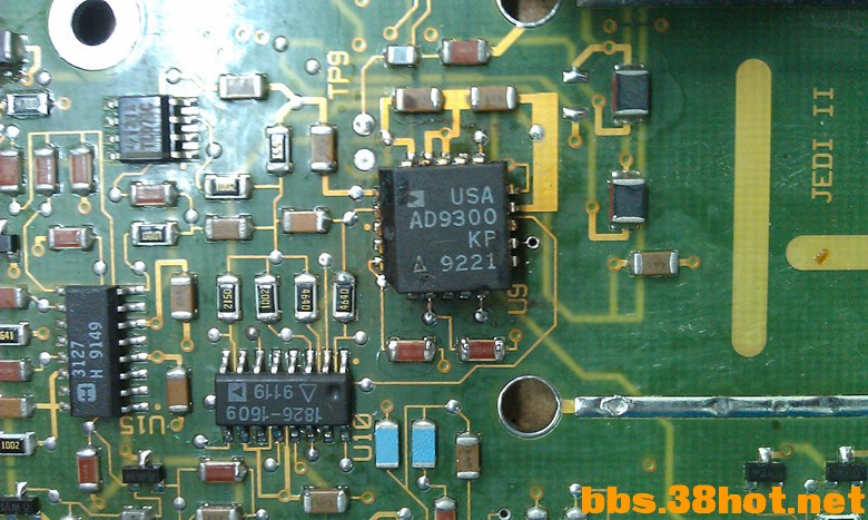

感谢大家的帮助,确实是触发电路有问题。
1.ch1,ch2,ext输入都无法触发(都以选相应触发方式),
2.问题就缩小到触发转换部分,跑了半天的线路板,发现所有触发信号都有U9(AD9300)四抛一电子
    开关转换的,
3.对ch1,ch2,ext,接入测试波形,电子开关输入3.5.10脚都有信号,但20脚输出却没有。
4.短接电子开关输入和输出脚,波形稳定了。果断判断U9坏了。
更换,故障排除了。
线路跑向
线路跑向
短接电子开关输入输出
短接电子开关输入输出
更换
更换
