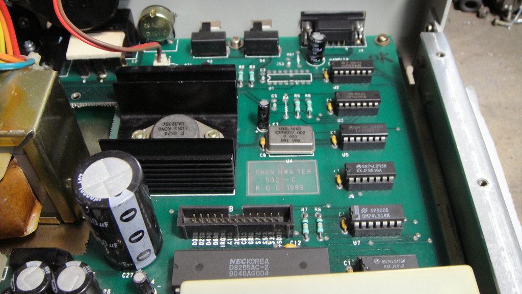

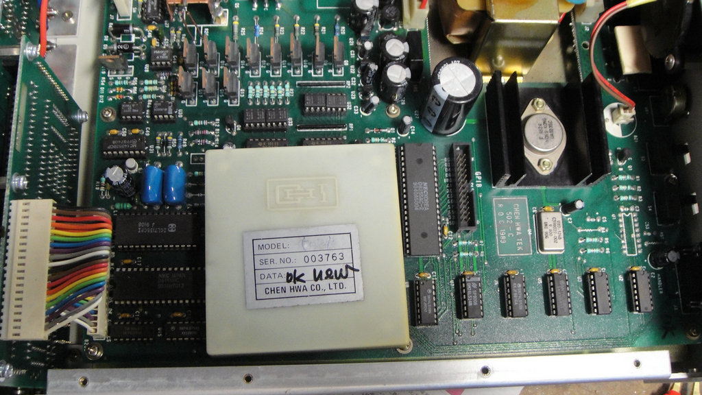

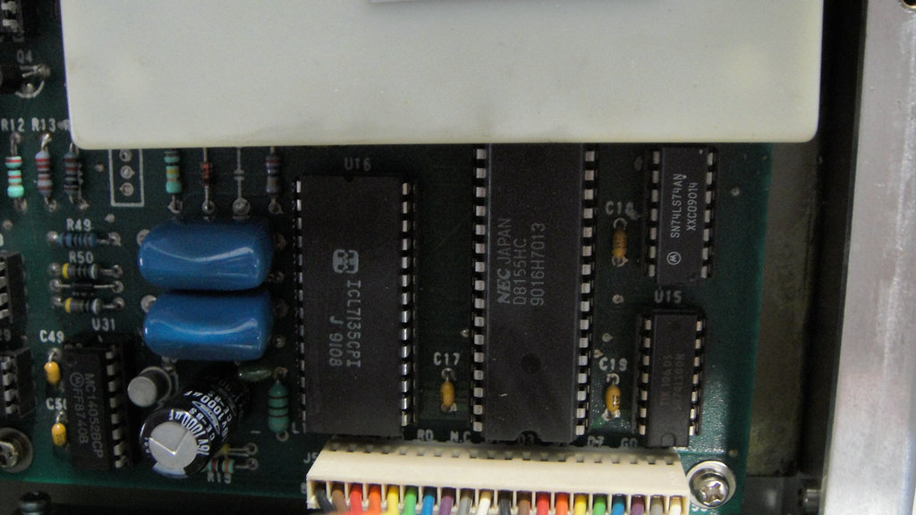

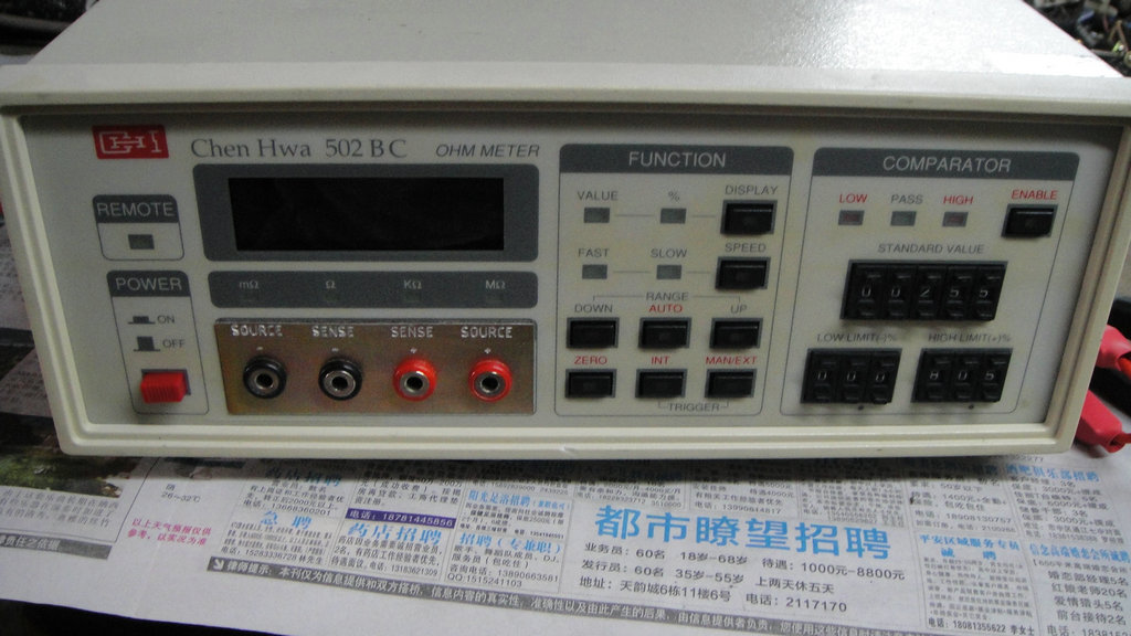

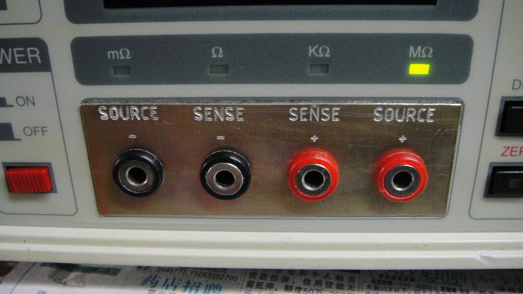

刚收回来打理完毕,把测试接口改成标准4线插口,这样可以和台表共用测试线
网上没有校准方法,哪个兄弟可以提供一下啊

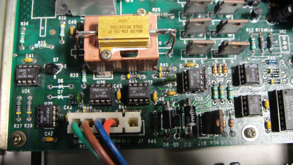

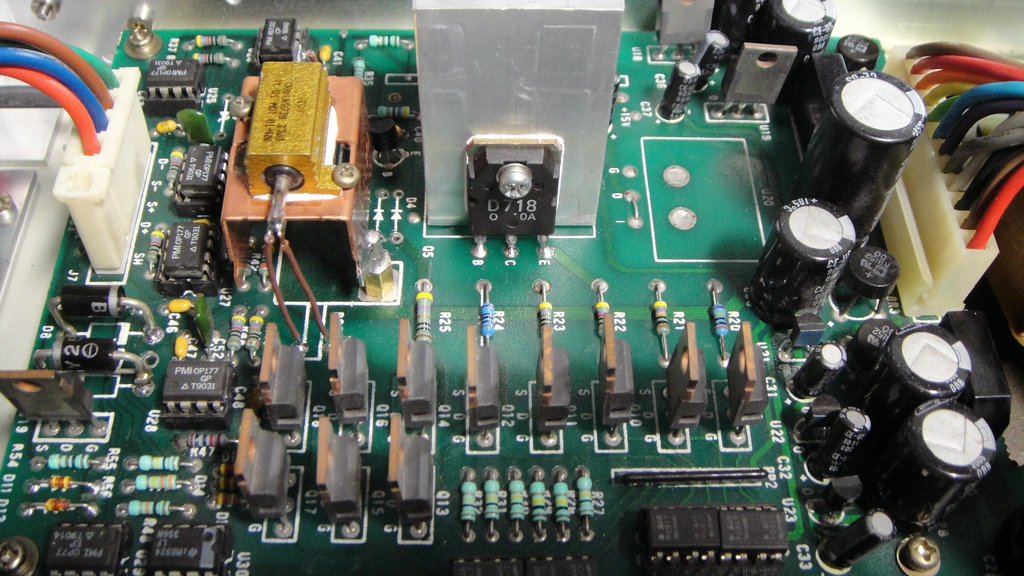

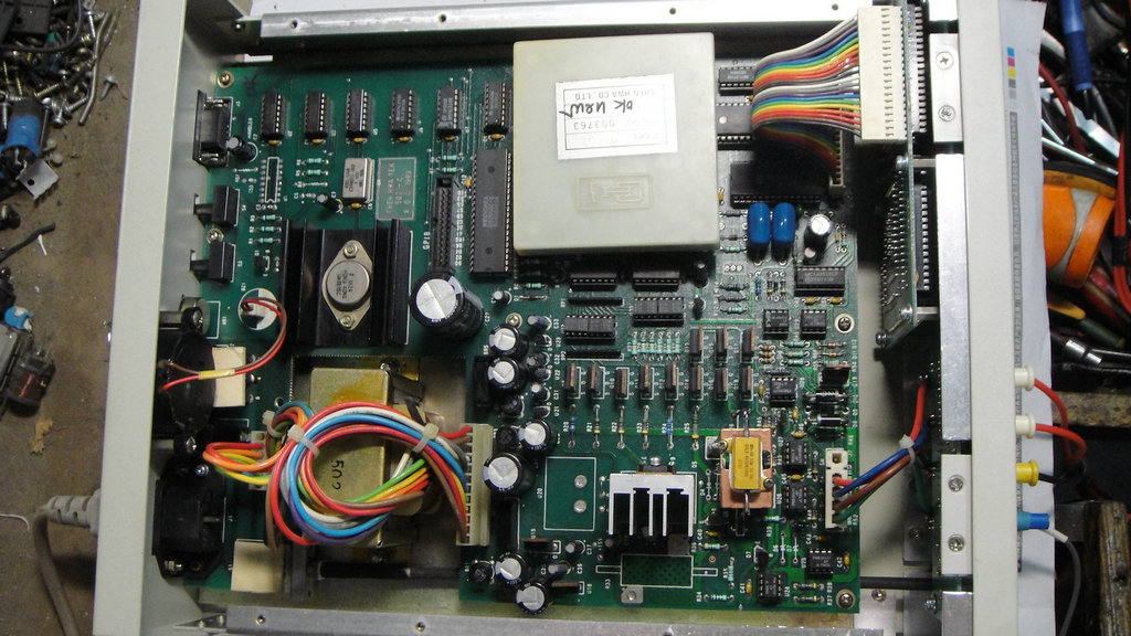

 楼主| 发表于 2013-8-16 15:54:25 | 显示全部楼层
图来了

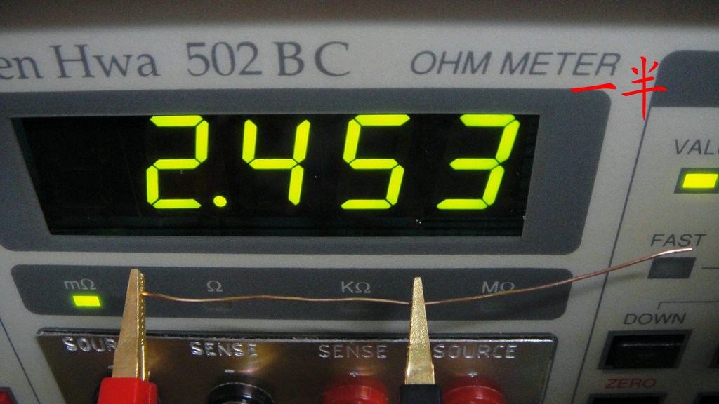

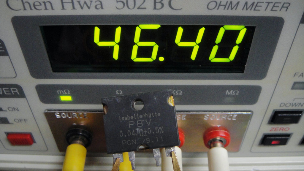

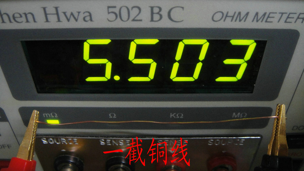

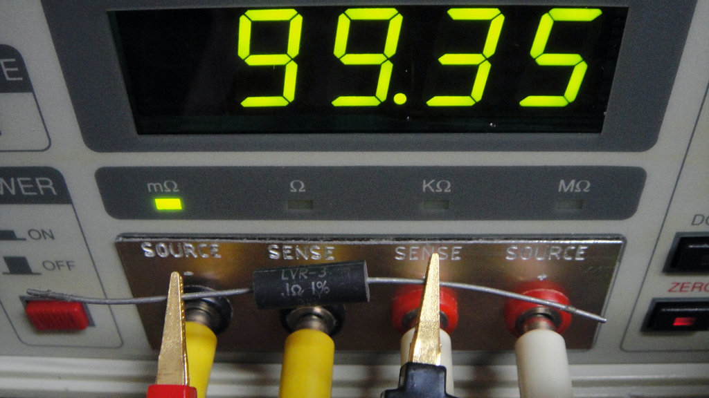

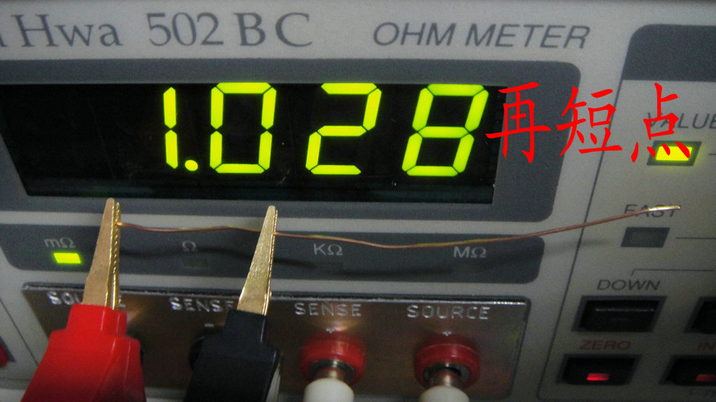

 楼主| 发表于 2013-8-16 16:08:18 | 显示全部楼层
再来点测试图
发表于 2013-8-16 16:16:31 | 显示全部楼层

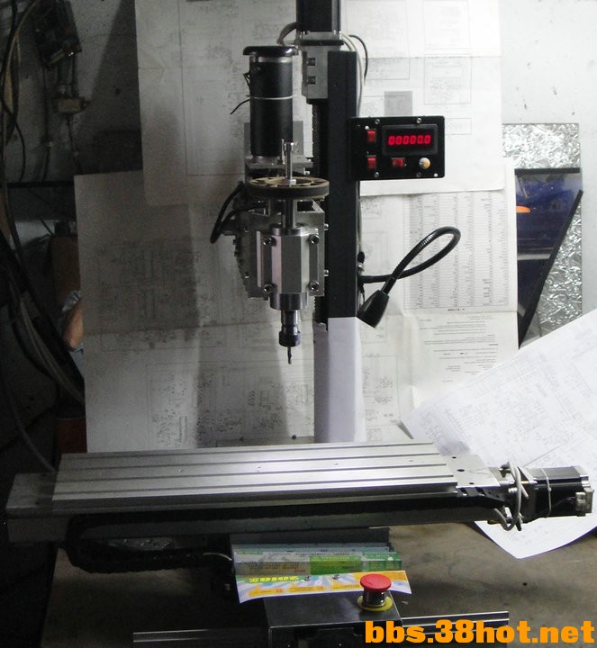

接线端子改的漂亮,那几个字是怎么刻上去的?
发表于 2013-8-16 16:36:19 | 显示全部楼层
手艺不错,改的很漂亮
 楼主| 发表于 2013-8-16 17:28:08 | 显示全部楼层
就是在铝片上刻的,我做的有一台小铣床,就是这个,平时加工机壳很方便的
发表于 2013-8-16 17:40:28 | 显示全部楼层
非常不错的设备
发表于 2013-8-16 20:56:26 | 显示全部楼层
电阻表,量程很宽啊!

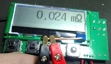

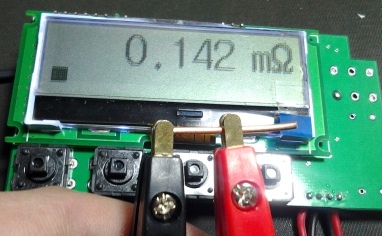

发表于 2013-8-16 21:18:51 | 显示全部楼层
这不错啊,能分辨到一微欧,多少钱收的?
小电阻档的基准电阻是1欧姆,看来测试电流至少有1A

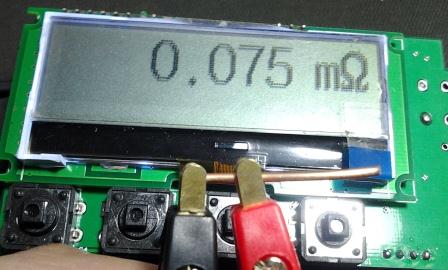

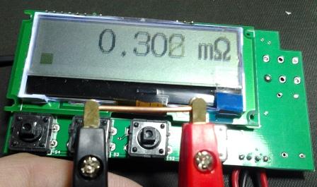

楼主喜欢测铜丝啊,我也show一下我DIY的毫欧表的铜丝测试
这是最早的版本,手持的,也可以分辨到一微欧!已经出套件啦(做个广告,呵呵)
原理介绍帖子:
https://bbs.38hot.net/forum.php?mod=viewthread&tid=40484&extra=
https://bbs.38hot.net/forum.php?mod=viewthread&tid=45486&extra=
铜丝直径1.38mm,就是1.5mm2的电线,长度大概是25.5mm,我的夹子比较宽,不知道具体测量点在哪里,将就吧,铜在25度时的电阻率是0.0175 Ω · mm2/m,因此这一截铜丝的电阻大概是0.0175*25.5mm/1.5mm2=298微欧
 楼主| 发表于 2013-8-16 21:21:23 | 显示全部楼层
leejianzhao 发表于 2013-8-16 21:18
这不错啊,能分辨到一微欧,多少钱收的?
最小档测试电流是1A的
发表于 2013-8-16 21:26:25 | 显示全部楼层
lizhijun 发表于 2013-8-16 21:21
最小档测试电流是1A的
1A的话,热效应会很明显,我的还不到100mA,都很容易发现
 楼主| 发表于 2013-8-16 21:57:29 | 显示全部楼层
是的,最小档需要点预热时间才准

发表于 2013-8-17 09:51:39 | 显示全部楼层
那个铝片加工得漂亮。
发表于 2013-8-17 20:13:58 | 显示全部楼层
没记错,这个机器的接口测试线,相当难配。
改的好
