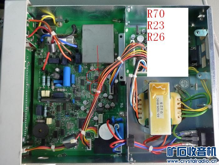

谁手里有富贵 3146A 这个台表啊? 我收了一台故障机,主板上少几只电阻,能帮我看一下是多大的么?R23 R26 R70

cgaxy 发表于 2013-8-16 16:57
这帮助求的,拍个图片标出来位置好不好呢,现在需要别人满板子给你找电阻。。。。。。。。
38度是的图很不好发啊!

141413funzytjtjt5mubj6.jpg 图片来得真不易!!如果谁能有这个表表,能够问一下。该多好啊!!

R23,R26 1001,R70和R73一样红黑黑红

R21 R66 R20 这三只电阻也是换过的。。不知原值了!

:-(       不早说,装上老半天了。我再等等你吧!凑在一块给你再找一次。

太感谢你了!我才发现我手里的这个表表是高手修改过的,那些电阻不是原装,有可能是从别的什么上面折的,看来我买了一台有故事的表表。。

上家换上的电阻 上面写着 P UXB 2K20  DB 字样 浅兰色的   不 知是哪里来的
 楼主| 发表于 2013-8-18 01:43:22 | 显示全部楼层
一夜奋战,结论,前级输入是正常的,串行A/D也输出了数据。。诂计是内部的校验数据有错了,
存在93C66里的数据,而我不会手动校这个表表

R21,红黑黑红绿,R20白黑白红绿,R66蓝黑黄棕绿。
另外数据已经帮你读出,用电脑上网时再传给你。

刚才看了以前的内部大图,都是这样的,应该不是维修,出厂应该就是这样的,其中R23、R26应该是扩展功能同的跳线,阻值为O欧姆。

太感谢了!现在可以测电压了!只是不准,我把那些不对的电阻换过可能就差不多了!

如果是那样,我在不改电阻的情况下,我就得找到那个板本的校准数据,要不然,是不能正常工作的,您还有这个种板子的表表么?否则我就得改电阻,并且那些电阻阻值不好找,只能在一些仪表上拆来拼

哪些电阻不对,趁现在有表,我给你看看。
 楼主| 发表于 2013-8-18 14:03:03 | 显示全部楼层
那几个没有色环的都可能是不对的!如能帮我读出校准的数据就太好了!!

因为我刷的是另一种板本的表表的校准数据,所以差得很多,但是都能测,各档都可以测。所以你如果有编程器的话。一定能帮到我,麻烦你!
