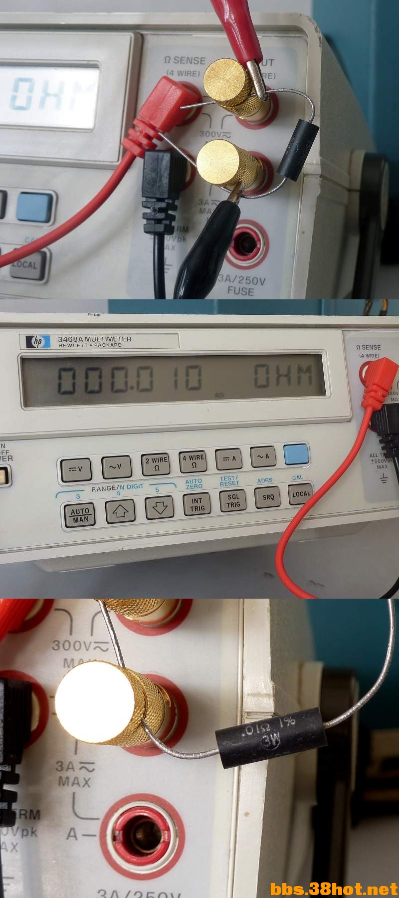

我自制的4线夹测0.1%的0.5R怎么都是0.504左右。网上看到这张图
4线
4线
觉得这样的4线很好,接触电阻很小。
请问这样的接线柱哪里找?

4线测试就不用考虑接触电阻了吧,哥。重点是校正,以及合适的量程。
发表于 2013-8-16 14:16:06 | 显示全部楼层
0.5R怎么都是0.504R,
这个你还嫌什么,如果你的电阻是1%的已经合格了,
另外你四线测量短路的时候,归零不,夹头有接触电阻跟热动势。

楼主的意思那电阻精度是0.1%的,所以0.504就超出范围了
发表于 2013-8-16 16:38:42 | 显示全部楼层
楼上说的对,四线没有接触电阻之说,到时要考虑热电势
并且他这个图的测法是错的,电压测试端应当在激励电流出入点之外:
他的夹子应该夹在我画的红点处
楼主如不信可以看看这个帖子:https://bbs.38hot.net/thread-369-1-1.html
并且算下来也没超差
发表于 2013-8-16 17:56:17 | 显示全部楼层

 楼主| 发表于 2013-8-16 20:23:48 | 显示全部楼层
并且他这个图的测法是错的,电压测试端应当在激励 ...
理解了,受教。
我的4线夹是用TB几元钱一个的开尔文纯铜镀金夹做的。目前我短路测量-0.001R
被测电阻是VP202 4线0.1%
用4线夹夹在电阻电流出入端,得到的是0.504R
如果我放弃4线夹,用两对普通鳄鱼夹分别夹电流端和电压sense端则得到0.501R,能好不少。

发表于 2013-8-17 07:05:49 | 显示全部楼层
bart 发表于 2013-8-16 20:23
理解了,受教。
可能是夹子的固有特性,电压点和电流点重叠导致的,我也考虑过这个问题,但没有验证过
还有你加上以后应该静置一段时间,让热稳定,避免热电势影响
最后要考虑的是你夹的是不是同一点
