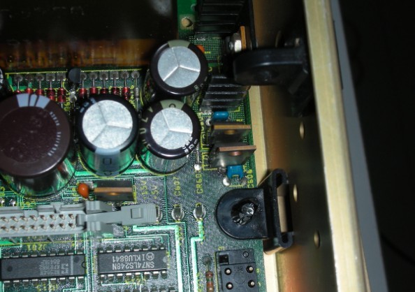

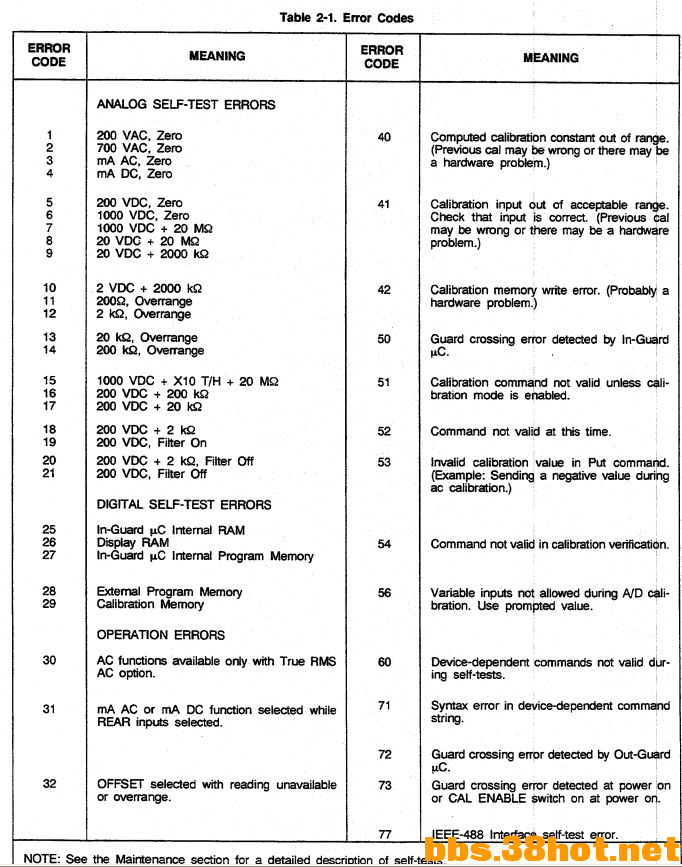

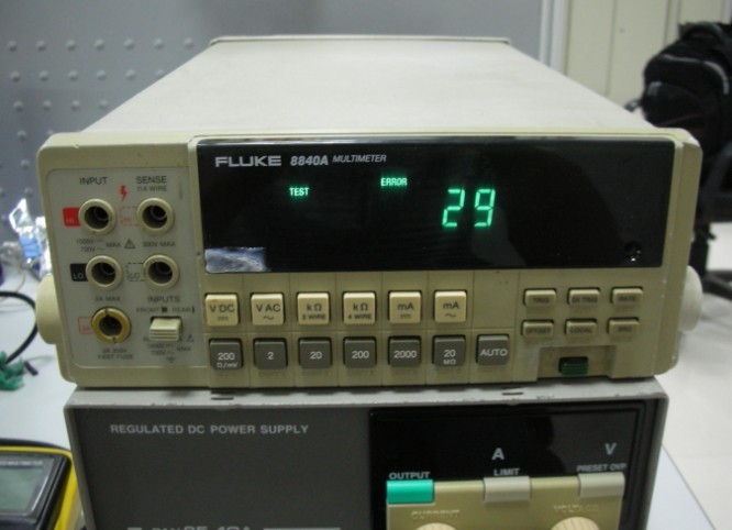

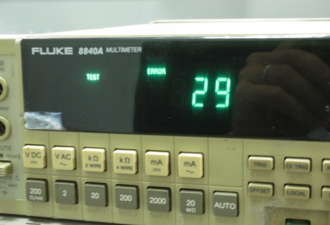

晚上准备测试对比187精度,结果8840A开机预热了,等测试时候没有反应,按压后屏幕报错数字29.。。。

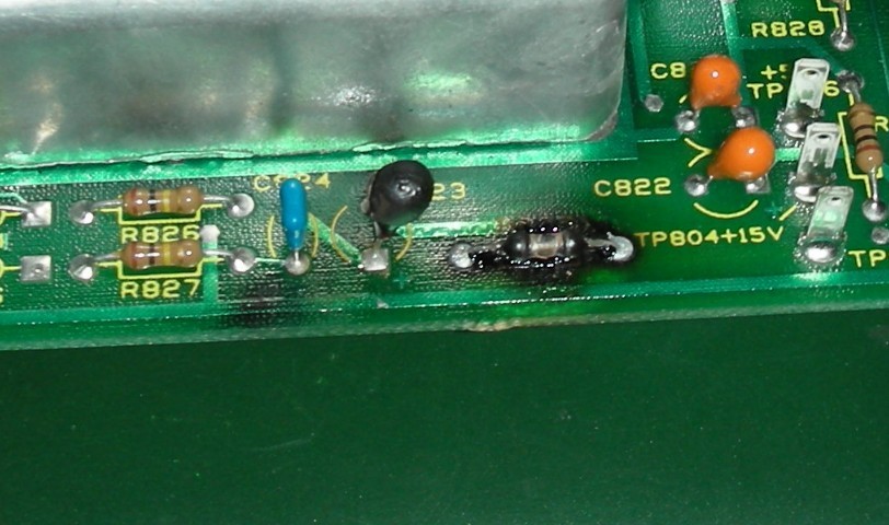

趴机器上面闻到点焦糊味道,赶紧开箱,晕,发现小板烧了两元件,编号C823胆电解。。。还有电解旁边的电阻。
又检查主板,在变压器旁边的电源部分,板子有些发焦了

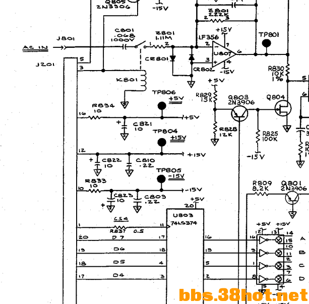

8840的常见病,是钽电解的问题。电阻是10欧姆的。论坛搜一下同样的故障好多。是交流板上的+-15v电源滤波电容短路了,换掉就没事了,量一下+-15v正常就可以。补焊一下7815,7915 。
发表于 2013-8-16 09:27:16 | 显示全部楼层
常见故障,钽电容失效,不过所幸保护电阻烧了,不会有太大问题,你那个板子应该是AC板,主板上损坏应该不大!

8840A的AC板通病。
先取下AC板不管它,再检查主板上几路电源电压。除AC功能外,其它功能都应正常。接下去再修复AC板,装回测试AC功能。

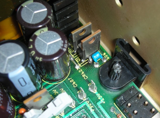

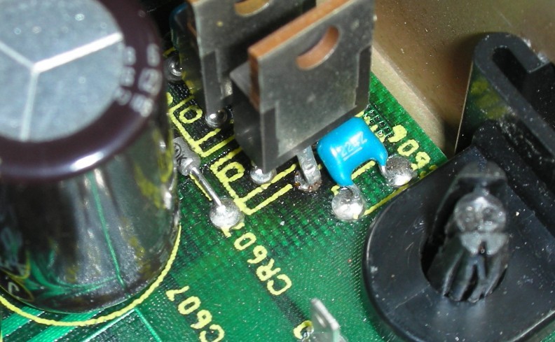

[s:32]多谢大家的热情相助,心里也倍感温暖,加上大家吉言,也给自己内心注入了不少源动力,下午在办公室无事,就整个把主板拿下,细细测量了一下输出电压部分,测量7805、7815、7824均正常无开路短路,旁边滤波电容,有两个50V470uf,测量一只容量偏大,手里正好有同品牌(黑金刚)63V470uf电容,果断换下两个电容,测一个钽电容1uf35v,手里只有25v,遂不敢贸然换下,测量正常,就依样装上,补焊稳压块各管脚,电容管脚,检查连线均接好,上电开机,先显示了两秒昨晚自检报错的故障代码,接着听继电器吸合,自己通过,故障代码消失,电阻档表笔短接,显示表笔内阻。。。。。一切正常,主板未受损伤,万幸万幸
现在就是测量电流的输入上面的大保险(主板上面那个粗大的不通,本来应该是通的吧,已经挂了吧),或者是其它功能的?不过不测量大电流,也不影响使用,先这样用着吧,得赶紧配些电容,换剩下的了

哪位朋友手里有这个ac板,麻烦看能顾上帮忙看看这个标C823的钽电容的参数,看烧毁的电容体积,与旁边的822一样,那就应该是10UF\25V的,如果这样,手里刚看了,正好有两个
发表于 2013-8-16 18:37:30 | 显示全部楼层
c821,c822,c823一样的。
 楼主| 发表于 2013-8-16 19:23:20 | 显示全部楼层
哦,这样一看,那烧毁的那个电阻是10欧姆的

8840error
