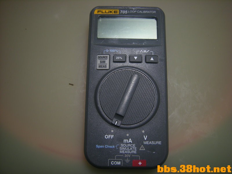

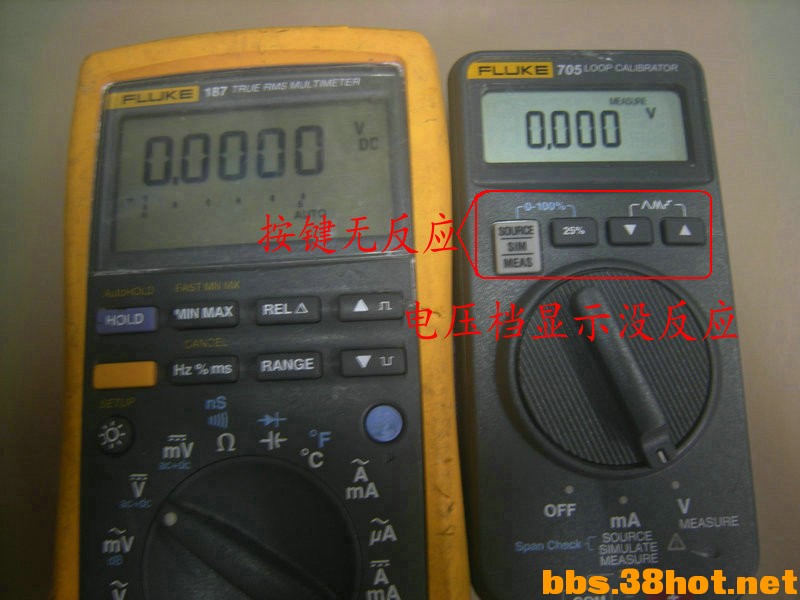

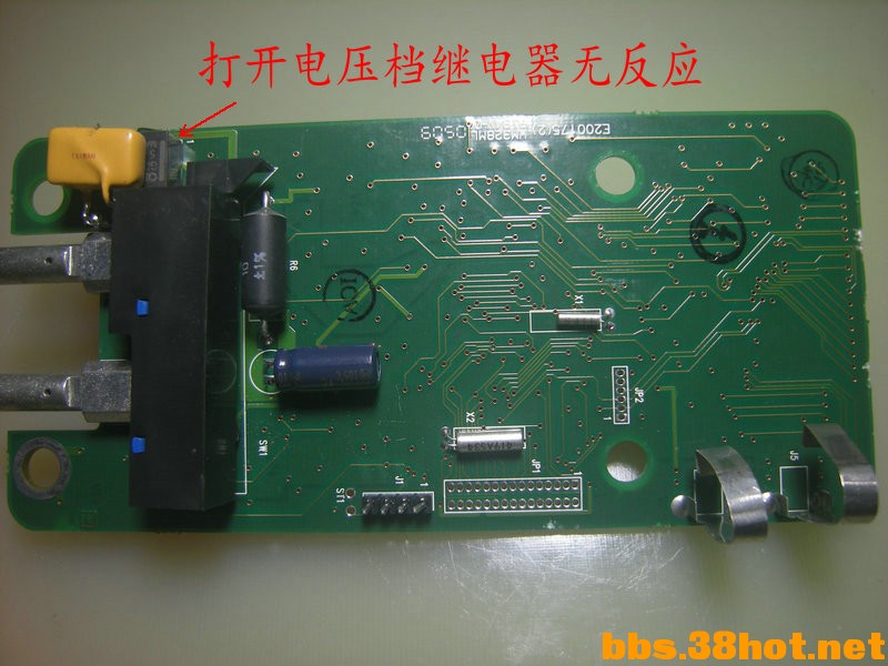

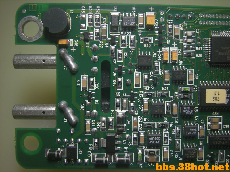

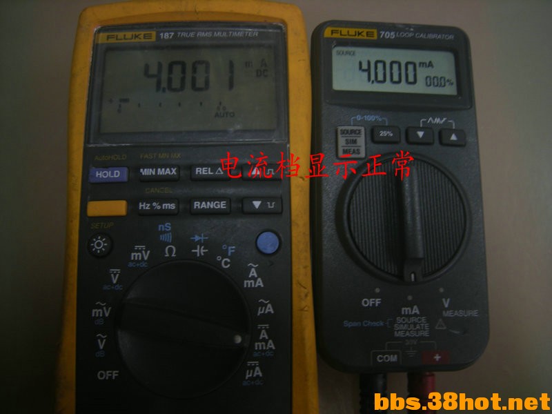

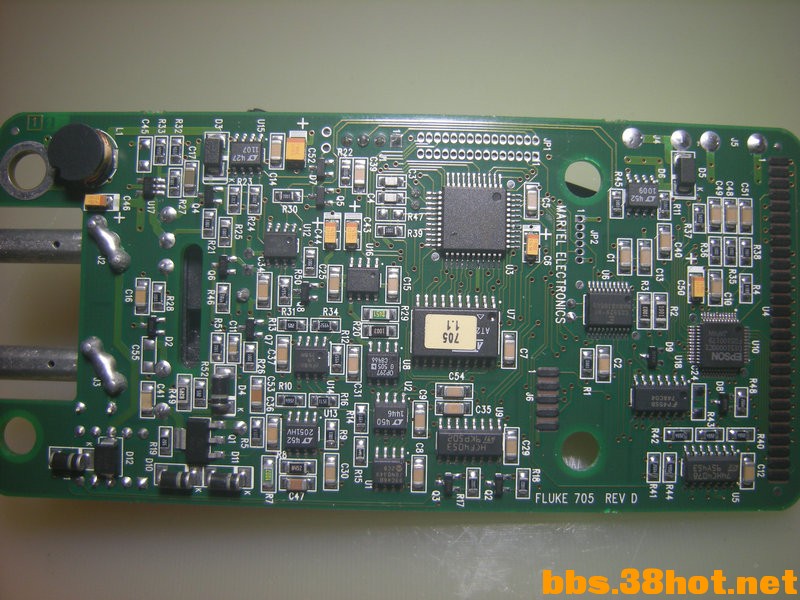

本来是全正常的,手痒拆开清洁一下灰尘洗了酒精然后吹干,装好试一试机,完蛋了,电流档正常,电压档没有反应,电压档继电器也没有反应,电压档按键都无反应,不知道哪里出故障、请求大虾帮帮忙感谢!!!!

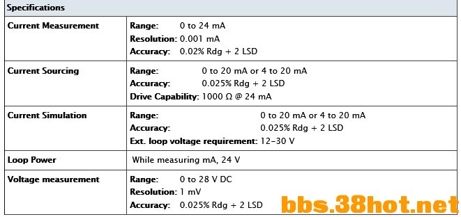

晕,看LCD提示以及旋钮开关上对应的丝印,你试电压的时候在测量模式,不是在源模式。过度紧张吧。
你看官方规格介绍,没有提到支持电压源功能;

705只有0-20mA的电流源,没有电压源,715才有电压源和电流源。

电压档位上和LCD都写着测量,这个型号不支持电压源模式,只提供电压测量。
