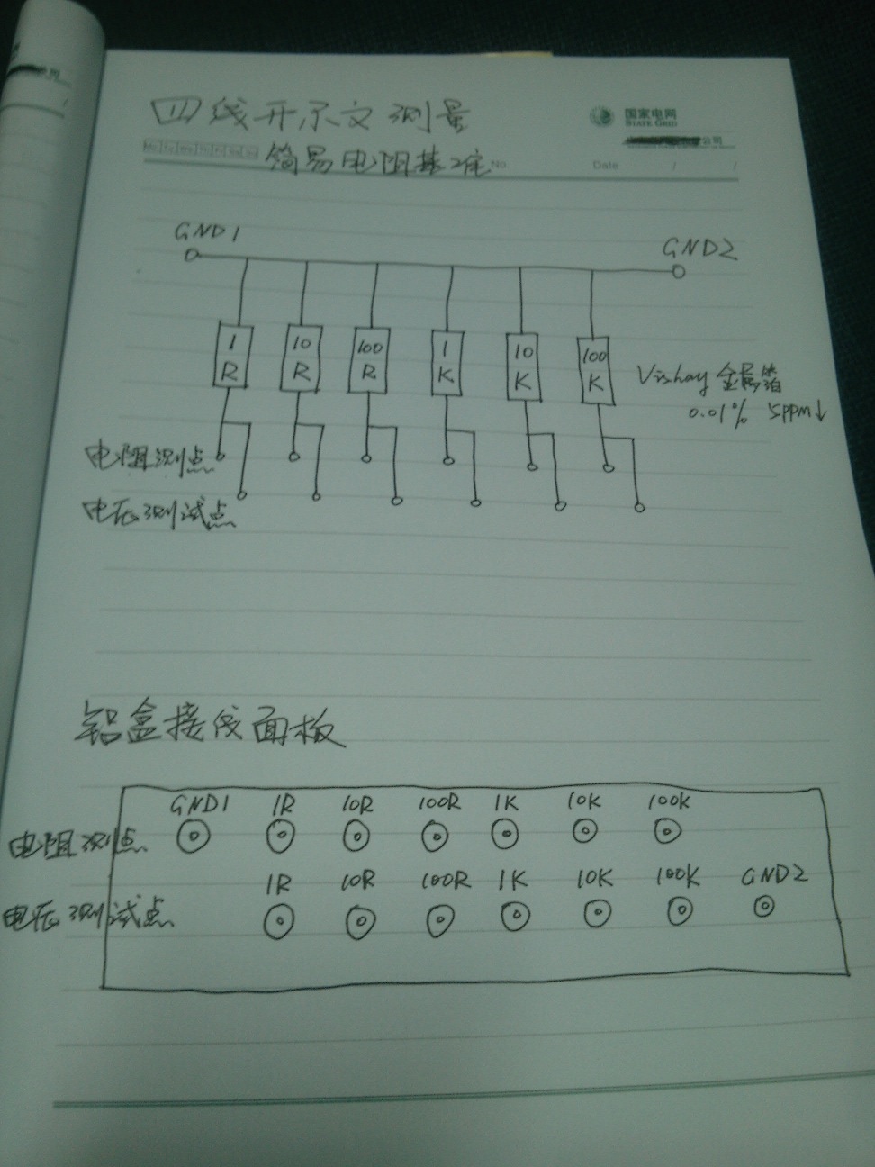

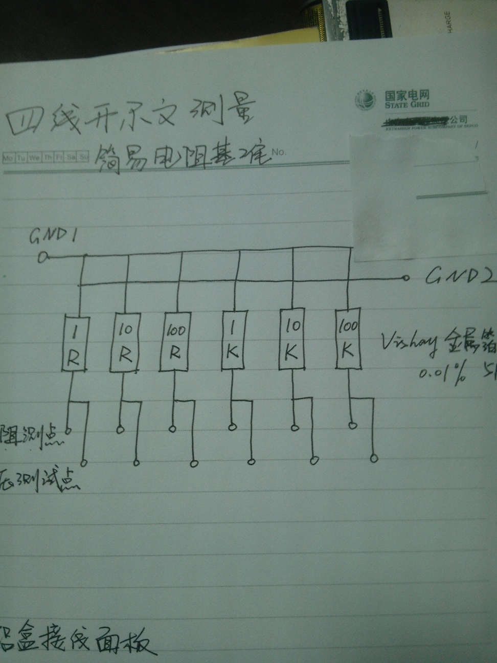

咨询老大一点问题,我想拿1R 10R 100R 1K 10K 100K  VISHAY金属箔做个简单的电阻基准,用7个香蕉座,其中一个作GND,把所有电阻的一个脚弯下去,用一根铜棒串联焊起来接GND,然后直的脚分别接6香蕉座,用铝盒封装,可行吗?还是用洞洞板焊接比较好
 楼主| 发表于 2013-8-14 20:24:28 | 显示全部楼层
托尼卡 (20:19:15):
小于10K的最好用四线引出,10K以上2线就可以了
托尼卡 (20:20:03):
即可以共用2个引却,另外的2个引脚可以独立引出

第二张图修正了一下
托尼卡版主给出资料做四线,两线万用表其中两线测电阻,另外两线测U   ,   I   根据R=U/I 计算电阻
四线万用表用四线可以免除大部分接触电阻和测试线的电阻
电阻已经收齐两套,等待选铝盒和香蕉头
打算引线用0.75平方的单芯铜线
一步一步来,过后继续更新(在此多谢  托尼卡版主  还有唐老大 thy888版主)
