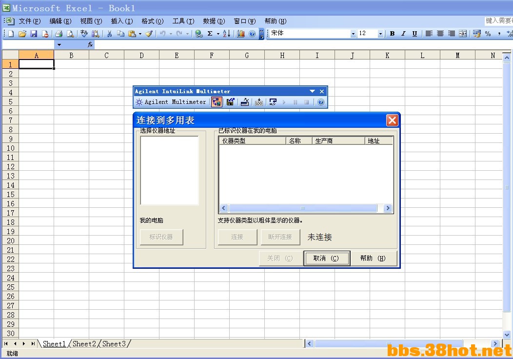

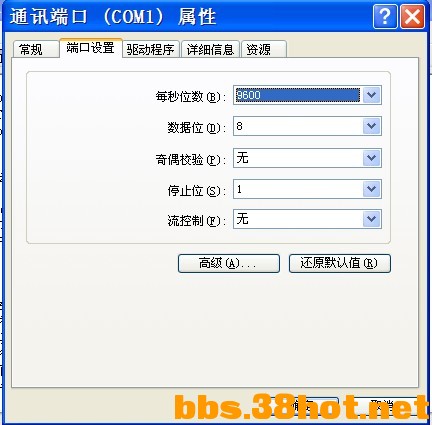

已经买了AG的RS232的联机线了,RS232-61601,连接了电脑,设置了串口,又在机子上面设置通信口为RS232接口,奇偶校验为None,语言为SCPI
在电脑安装了IntuiLink ,但是打开了后发现连接到万用表一直是空白,显示为未连接,但是我换了个软件AG34401A Controller V0.21 可以联机,机子也有rmt显示。
不知道我在哪了设置错了了,一直没有一下图片显示出来的内容
https://bbs.38hot.net/data/attachment/forum/pw/Fid_2/2_25964_004647ad28e26c7.jpg
https://bbs.38hot.net/data/attachment/forum/pw/Fid_2/2_25964_15fe63c7dd70f17.jpg
求大师指教

 楼主| 发表于 2013-8-12 22:20:46 | 显示全部楼层
解决了 要先安装1.2版本 然后就可以找到com口了
